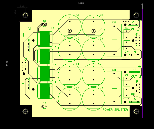

    ---------- Сообщение добавлено 14:15 ---------- Предыдущее сообщение было 13:26 ----------
    Сегодня дополнительно заказал платы разветвителя питания:
    В существующих БП емкость бывает недостаточна.
ID:	321311 Нажмите на изображение для увеличения.
