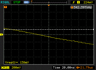

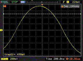

    Сегодня приехала медная лента для RM10. достаточно удобно. и вроде как немного лучше, чем литцем по параметрам. И главное технологичнее, , т.к. не нужен хлипкий каркас использовать.
    Несущая выглядит хорошо, лучше, чем на литце, видимо проходная емкость маленькая, и экранирование зазора хорошее. При переходе через 0 никаких всплесков не разглядеть.

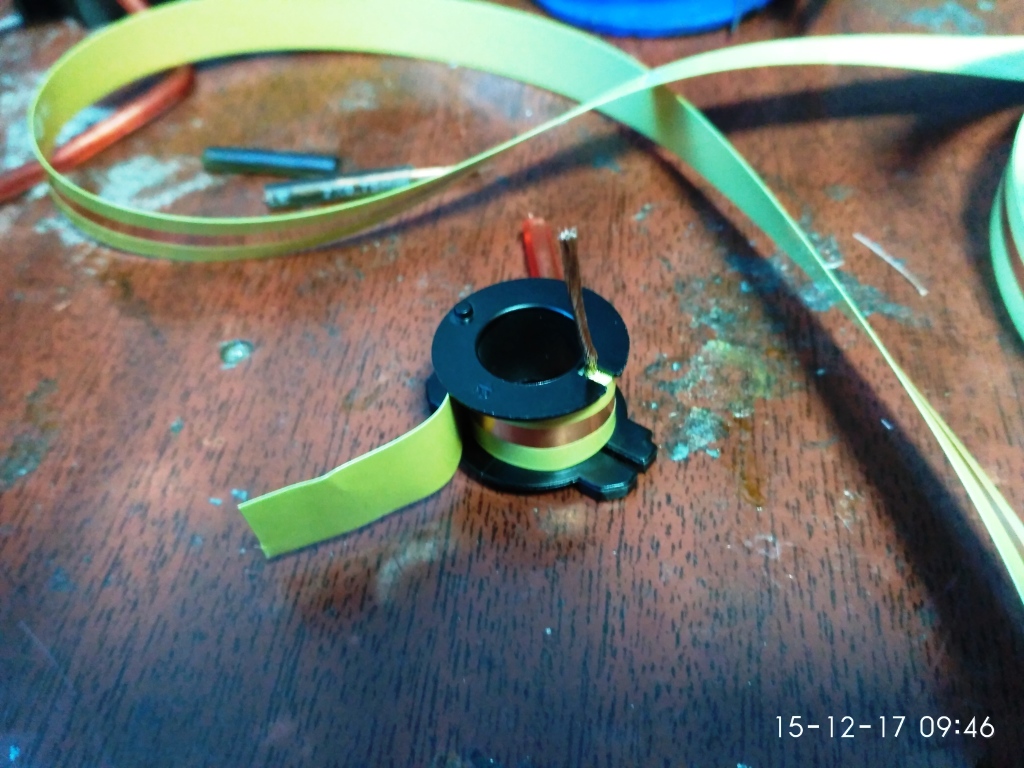

    Да, все так же. Нажмите на изображение для увеличения.

    Интересно, какова толщина меди и изоляции. Фактически ж получается по два слоя изоляции на каждый слой меди. Обидно сечение расходовать...
    Было бы достаточно, чтобы изолирующая плёнка была приклеена только с одной стороны медной ленты, возможно, с небольшим припуском для исключения вероятности замыкание витков при не очень аккуратной намотке или вибрации/термоциклировании.

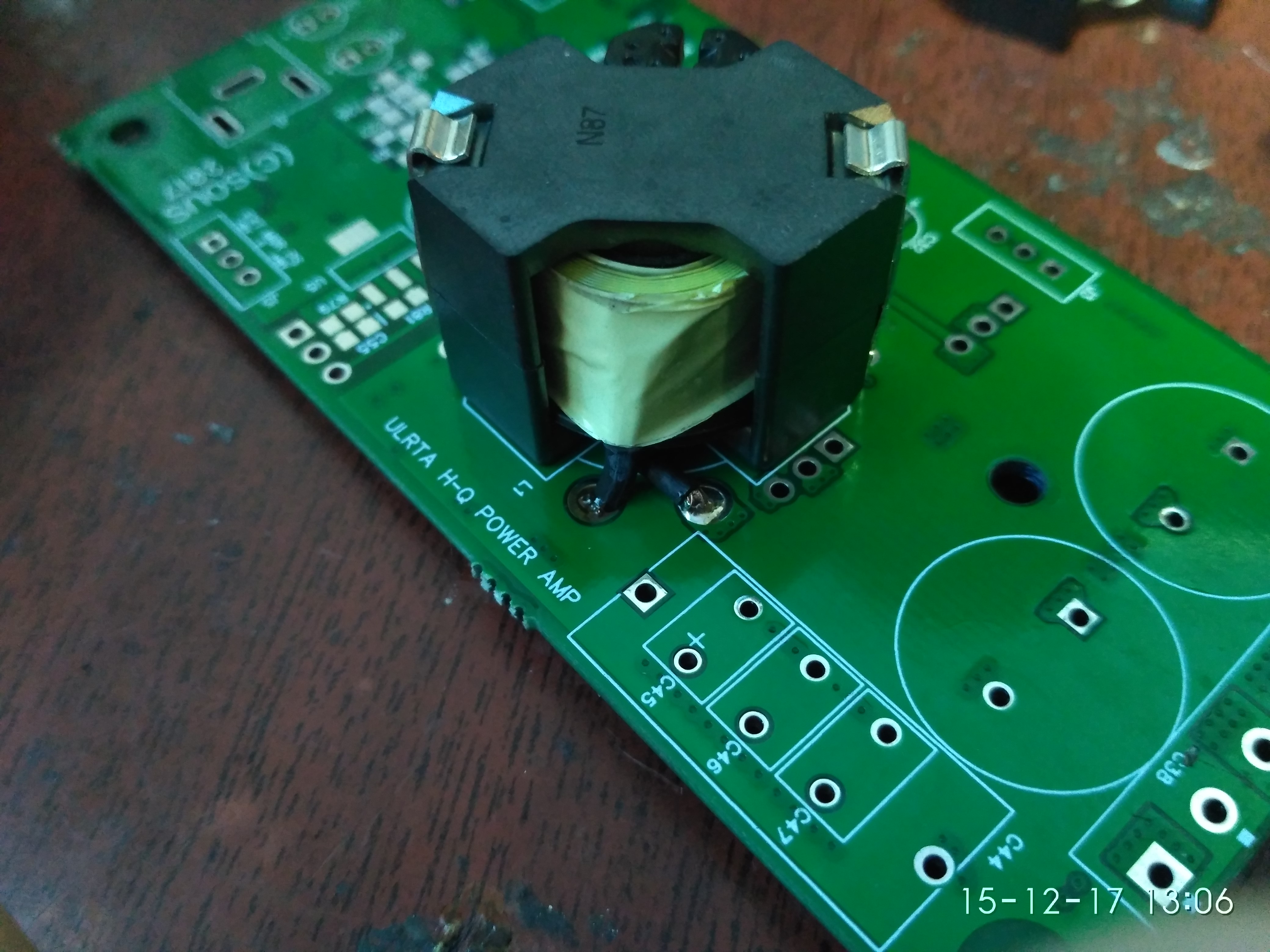

    В общем так и есть, только великоват припуск,но так для удобства сделали. Толщина меди 0,1мм, сечение чуть больше 1мм.кв. Запас по заполнению каркаса приличный. Можно более 15 витков вместить при 8-10 необходимых.
    Протестирую, но скорее всего следующие усилители будут на таких индукторах
    ЗЫ, ULRTA видел, исправил, но заказ был с двумя дизайнами, и в сводном поправить забыл
    ---------- Сообщение добавлено 15:27 ---------- Предыдущее сообщение было 12:53 ----------
    Последний раз редактировалось sousmanster; 15.12.2017 в 17:08.

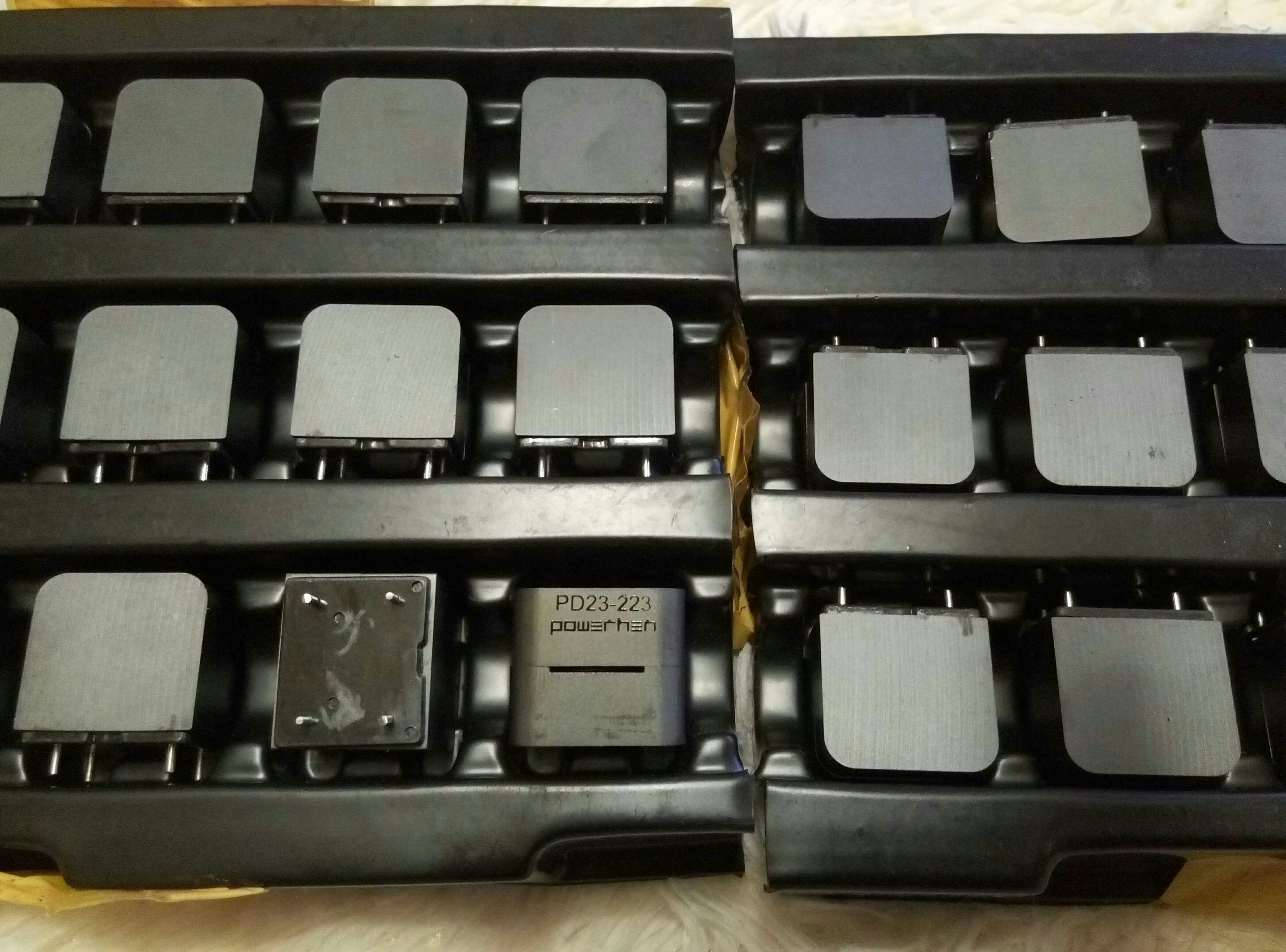

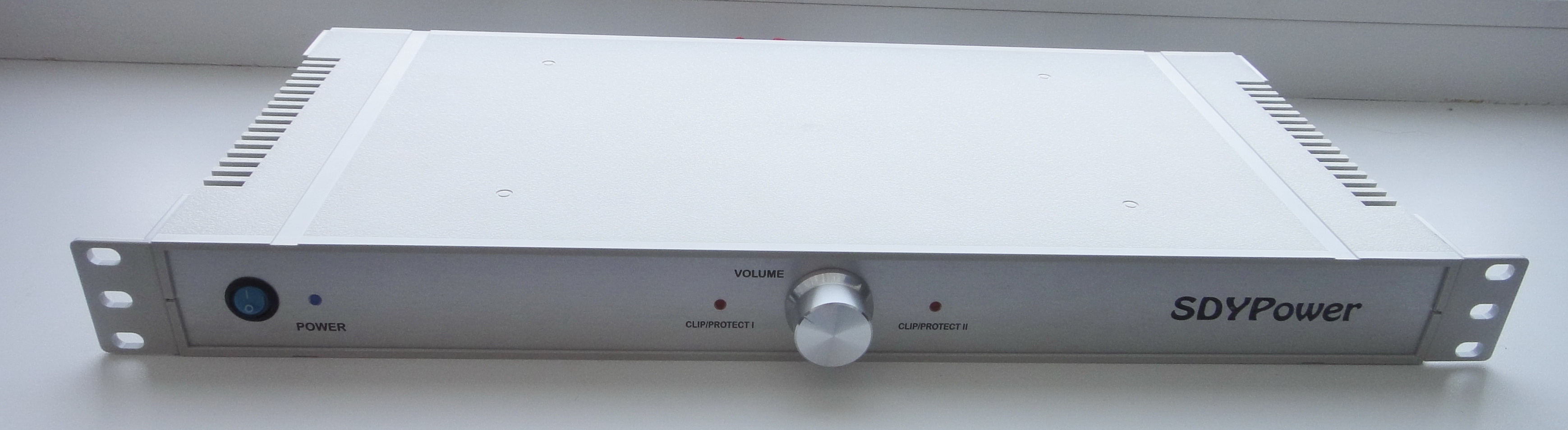

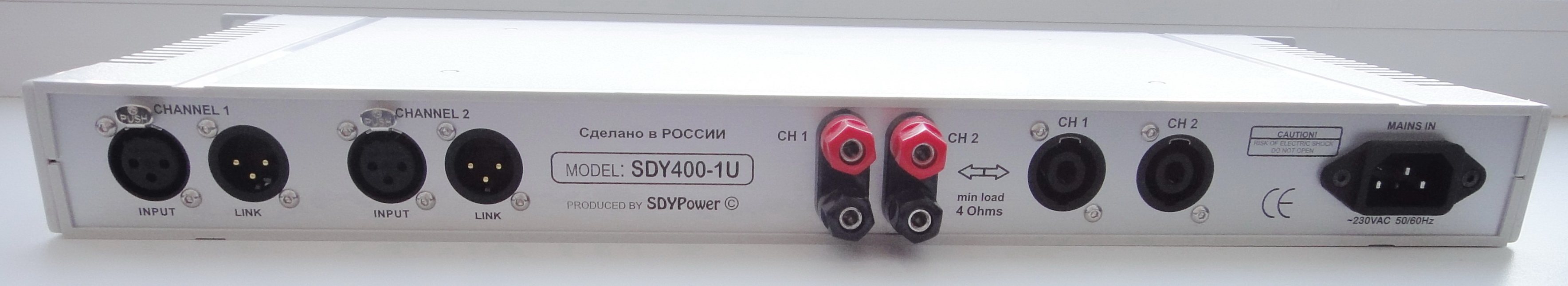

    Я RM8 вообще не использую . Иногда , когда собираю в 1U корпус , применяю RM10 , потому что бублик , даже Т106-2 стоя не влезает .... Пораньше бы спросили , я на неделе 2 таких усилителя делал , следующие заказы на них только уже после НГ . Да и RM10 надо еще заказать.

    ---------- Сообщение добавлено 22:16 ---------- Предыдущее сообщение было 18:11 ----------
    Цитата Сообщение от ditter Посмотреть сообщение
    да, видимо поэтому все сильнотоковые дросселя для Д класса неуловимо похожи у разных производителей.
    Приведите пример схожести , я знаю только индивидуальный подход Sagami ..... клоны не в счет .
    Сам имею пару упаковок таких -
  19. #238
    Старый знакомый Аватар для 20957
    04.05.2016
    Нижний Новгород
    521
    По умолчанию Re: Дешевый клон ncore Hypex на ИМС
    интересно новомодный нитрид галлия даст выигрыш ? может быть получится уйти очень высоко и обойтись без дросселя
    Светить в эфир на десятке мегагерц? Думаю катушку нужно будет печатную, прям на плате делать.
  20. #239
    Завсегдатай Аватар для ditter
    04.07.2004
    RUS
    1,069
    http://www.360customs.de/wp-content/...ductor_cmp.png
    возьмите из этой таблицы "королей" тока и THD и по парт нумберу посмотрите картинки. только 1 модель койлкрафта имеет кольцо, в остальных случаях броневой сердечник и шинка ребром.
    З.Ы, я к сожалению сейчас на урезанном пайке по доступу в инет прямо картинки не могу повставлять.
    это всё мягко говоря преувеличенные слухи. никто никуда не светит даже на специально предназначенной для десятков мегагерц аппаратуре. но в принципе люм.лампочку в руке на манер джидайского меча засветить можно ))
    думаю еще пару - тройку лет и на свежей микрушно- нитрид галлиевой базе китайцы массово начнут клепать сварочники без дросселей, экономя медяшку
