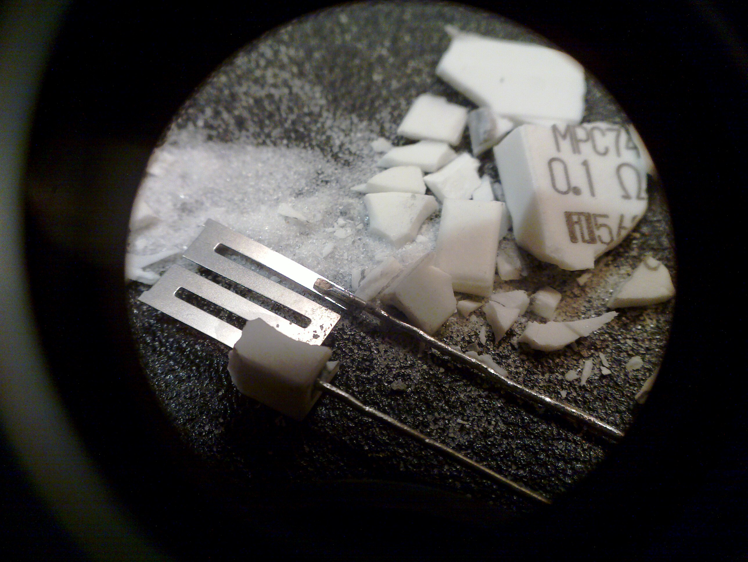

    Есть МРС74
    https://forum.vegalab.ru/attachment....1&d=1487836028
    https://forum.vegalab.ru/attachment....6&d=1487858839

    Есть МРС74
    Читал о них. Но сейчас купить оригинал почти нереально. Плюс опять же - оригинал прилично стоит.
