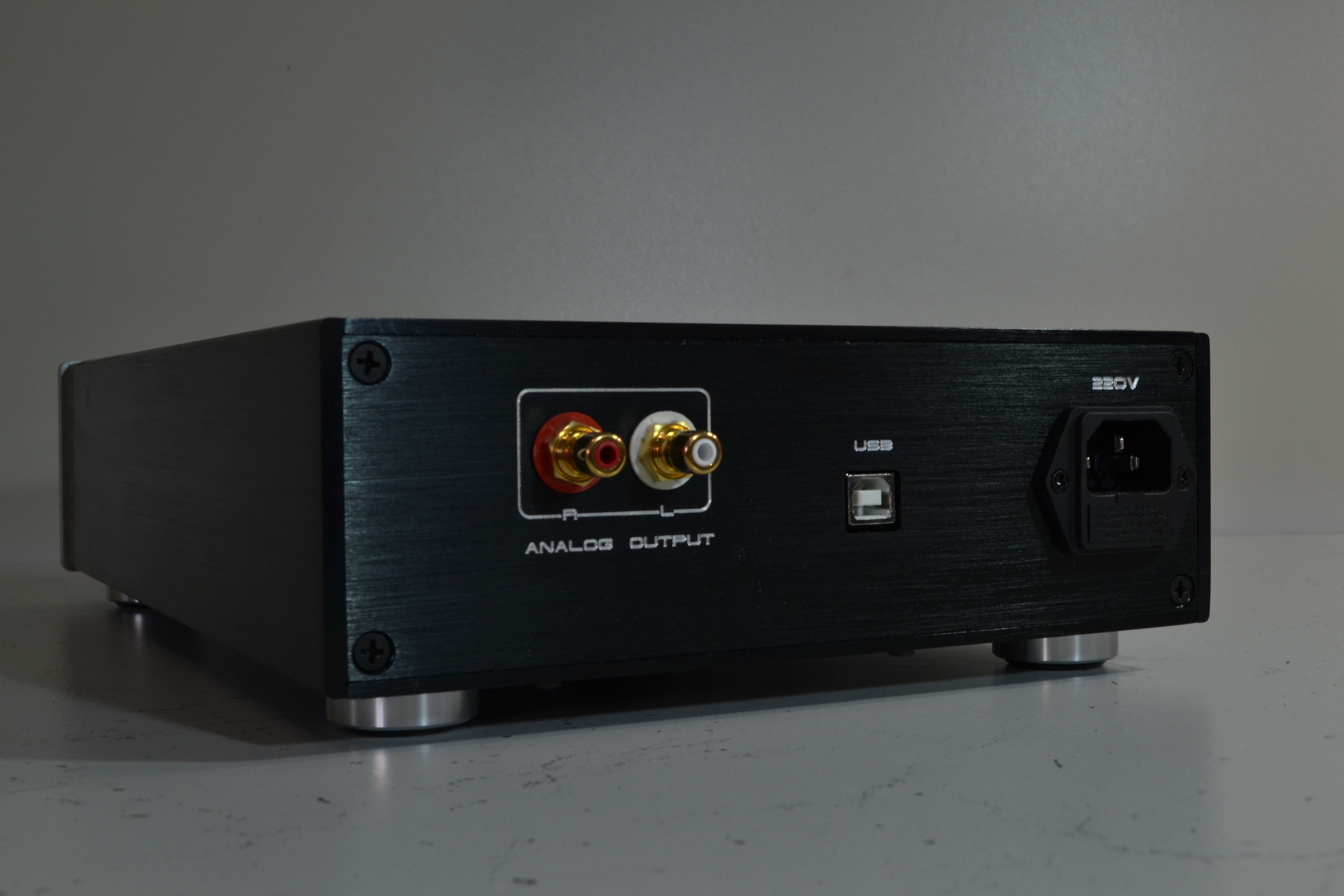

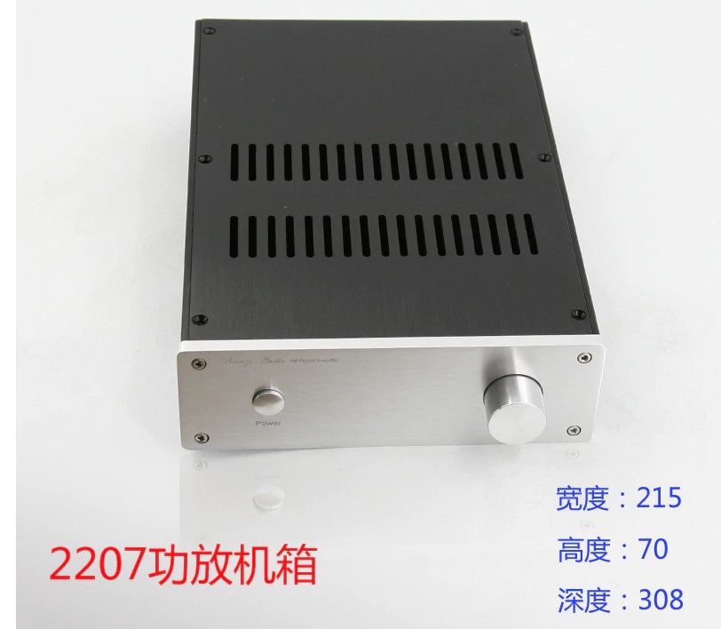

    После небольшого перерыва и прослушивания цап-а "на фанерке", наконец перешел к корпусу, подскажите кто использует цап с закрытыми корпусами. Как температурный режим внутри при работе почти 24/7 ?
    У меня планируется такой корпус
    Вроде довольно просторный, решетка вентиляции есть в верхней крышке, но правда над платой она не попадает, смещено к центру корпуса. Как считаете стоит ли делать отверстия для вентиляции в днище (в принципе могу отдать дно на ЧПУ, а потом подкрасить место реза) под платой?

  16. #1155
    Аватар для Mazila
    11.11.2009
    г. Омск
    3,077
    По умолчанию Re: Пилим "DYK DAC" на PCM1794 под "AMANERO"
    делать нужно, конвекция должна быть...
  17. #1156
    Частый гость Аватар для kostake
    16.12.2009
    Анапа
    35
    315
    Спасибо. Значит буду делать вентиляцию. А то фото в теме искал, у многих глухое дно, вот и засомневался, может можно и не резать вентиляцию в днище.
    С уважением, Константин.
  18. #1157
    16.12.2009
    Анапа
    35
    315
    Запаковал все в корпус. получилось конечно довольно таки просторно. Можно было наверное и компактнее корпус взять.
    Звук супер!!!
    Mazila, Еще раз огромное спасибо за прекрасный цап. Думаю скоро буду еще один собирать, уже для товарища
