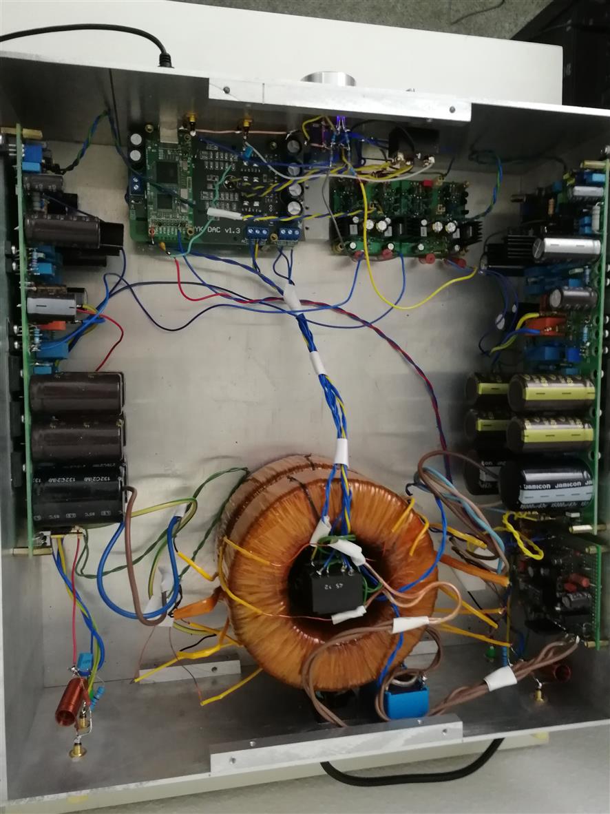

  8. #1127
    Частый гость Аватар для valeric
    08.10.2017
    Краснодар
    169
    По умолчанию Re: Пилим "DYK DAC" на PCM1794 под "AMANERO"
    Это я к тому, что другого слушать просто не буду. Есть и еще очень хорошее, помимо звука, - гальваническая развязка, не лезет грязь из источника. А стоимость? (для такого изделия - просто смешная). Одним словом - только плюсы - СПАСИБО!
