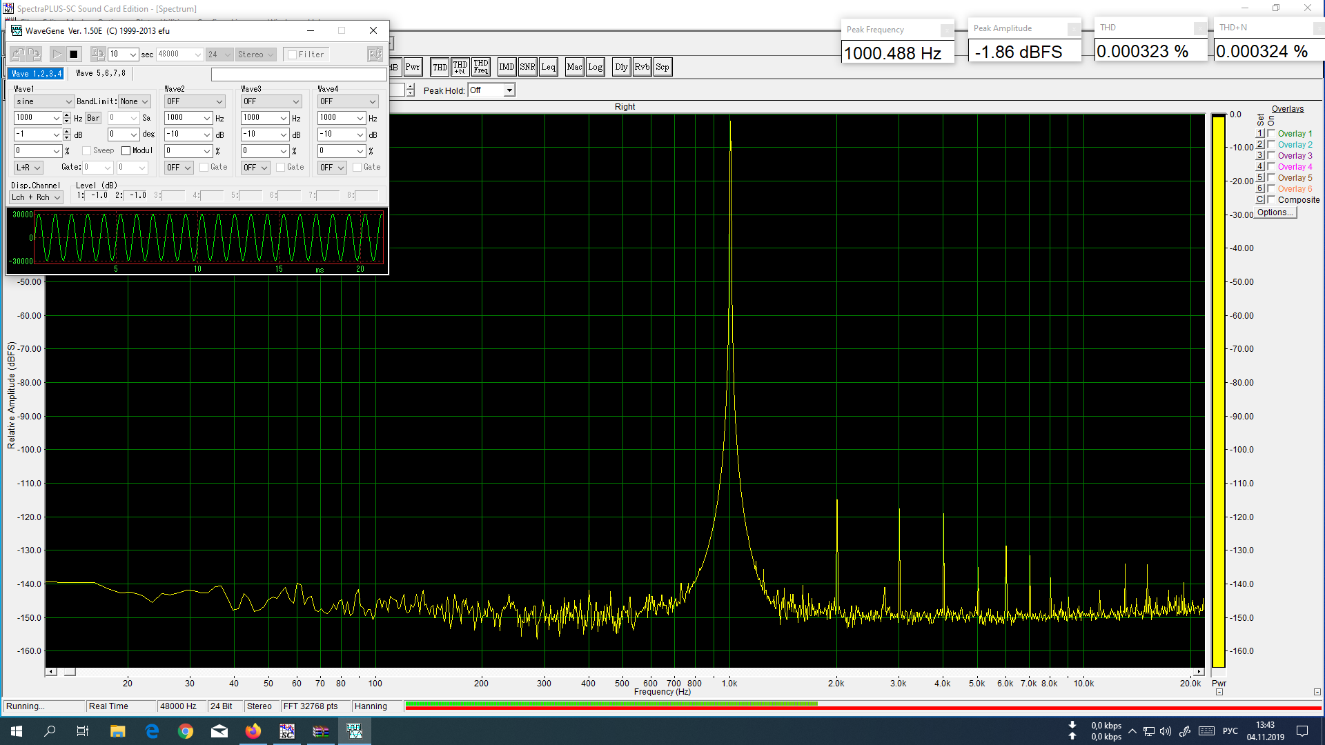

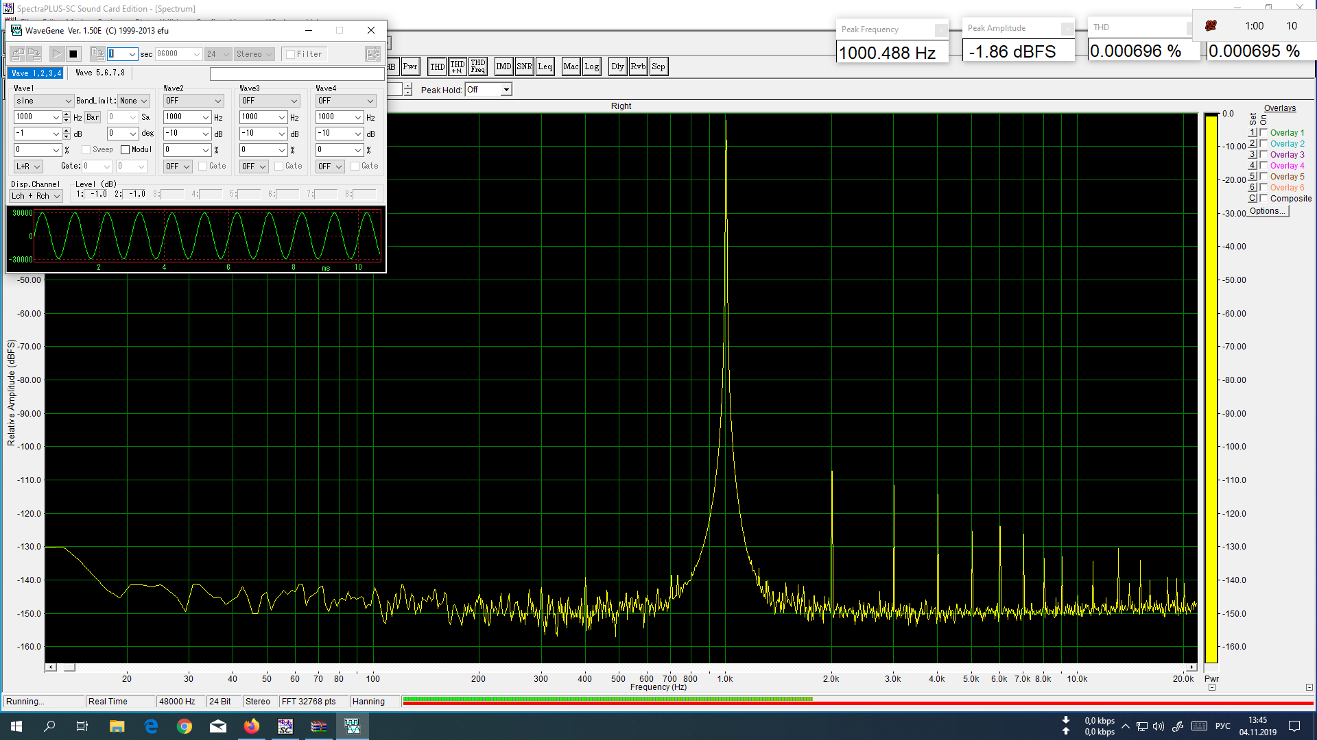

    Если у кого есть возможность, поделитесь измерениями, в следующих режимах: 192/24; 96/24; 48/24; 44/24; по уровню -1dbFS, и какой тип I-V.
    У меня как-то так получилось. iu ad8397Нажмите на изображение для увеличения.

    По умолчанию Re: Пилим DYK DAC на PCM1794 под AMANERO
    Похоже на правду... с ростом частоты дискретизации подрастают гармоники PCM1794, ну и Ваше АЦП добавляет. Лучше измерять по -3...-10дб, меньше Ацп влияет.
    Для нулевой версии ЦАПА, для звука рекомендую попробовать пару THS 4032 и AD8610 (lt1468, OPA828)
    У вас, даже несколько лучше, чем по даташиту
