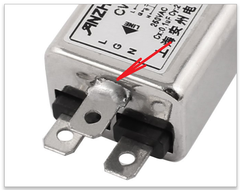

    По умолчанию Re: Пилим DYK DAC на PCM1794 под AMANERO
    МОжно землянной провод убрать и все
    нельзя
    https://www.amazon.com/uxcell-Socket.../dp/B00CJAWSTU
    Экран жестко запаян на сквозной штырь земли, а сам экран - на него происходит опора разъема на заднюю стенку.
    Т.е. если такой фильтр вкручен в металлический корпус, то он в любом случае будет соединен с земляным проводом в розетке, и У-ки будут автоматом на корпусе.
    Вот еще правильные фотки
    https://ru.farnell.com/schaffner/fn9...-2a/dp/2251213

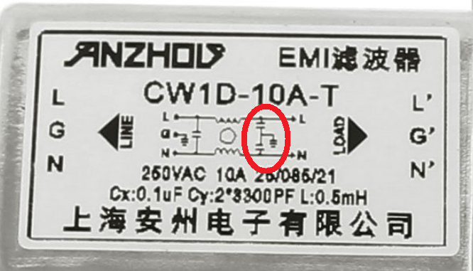

    Mazila,
    Можно, на вилке сетевой...
    Нельзя
    Разбери его как-нибудь, похоже мне не получается объяснить.
    Там сзади, где земляной выход - пропайка на экран.
    Нагреваешь, стягиваешь экран.
    Сразу увидишь, что идет прямой неразъемный земляной штырь с выхода на вход.
    Если перевернуть, то в разрыв питающих включено колечко с диффтрансом.
    С одной стороны кольца - втиснут Х, с другой стороны - втиснуты два У-ка, вторым концом они запаяны на штырь, на который припаивается экран.
    Поэтому, если прикрутить к корпусу экран, автоматом на корпусе получаешь земляной штырь, на котором внутри разъема запаяны У-ки.
    Простой вариант - разобрать, выкинуть У-Ки и отломать штырь, сложный - крепить разъем через диэлектрическую вставку.
