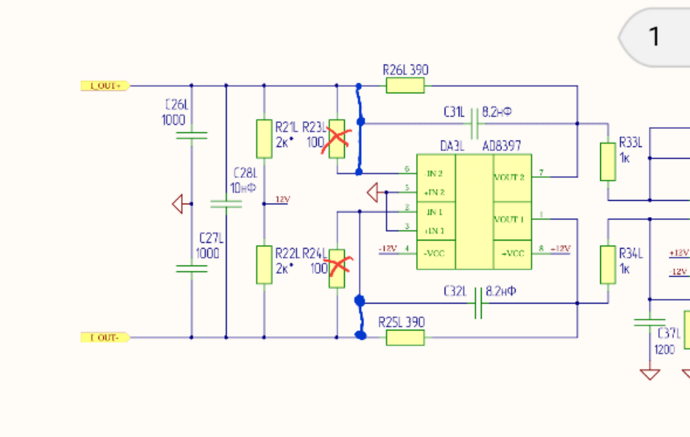

    Заметил, что в первых вариантах преобразователя I\U использовался AD8066 с конденсатором в цепи ОС 10n. На сколько устойчива работа ОУ на столь не малую емкость? Использую PCM1794 c такими же ОУ, и даже 1000p в цепи ОС приводят к росту гармонических искажений.

    По умолчанию Re: Пилим DYK DAC на PCM1794 под AMANERO
    Пробовал многие ОУ, AD8066, AD8620, токовый THS4062. Проблем с ними не было, с измерениями тоже все ОК (THD в пределах заявленных на цап). Некоторые ОУ чувствительны к входной емкости между +-, поэтому надо входы резисторами отвязывать.

    У AD8066 ограничение по емкости нагрузки, в даташите указано Сl= 20p. Если больше, надо в параллель резистор ставить. В вашей же схеме 10n стоит в ОС это же тоже в нагрузку идет? У меня при такой емкости возбуд начинается, но у меня и схема выхлопа из DS на pcm1794.
    ---------- Сообщение добавлено 17:25 ---------- Предыдущее сообщение было 17:22 ----------
    Может у вас R23, R24 разгружают емкость?
    Ну так там в параллель славо богу 390 ом стоит это одно, ну и надо сказать АД8065 у меня в фильтре на выходе стояли с емкостью 1.8 нФ с резюком 1к, и проблем тоже не было
    У меня в ОС стоит тоже не много - 500ом, а емкость добавляю и стазу гормоники вверх лезут... И нтерессно, что установка ad8066 в цап asus xonar приводила к такому же эффекту. Вот и годаю, как вы решили эту проблему, данный ОУ очень быстрый и широкополосный, но хорош падлец в I/U как раз из за своей способности быстро отрабатывать импульсы квантования ЦАП.
    У меня в параллель стоит тоже не много - 500ом
    в оос 500 ом - большое Uвых, наверно, поэтому искажух много
    390 - компромисс между искажениями и Uвых
    можно и уменьшитт до 330 ом, но, меньше, - нагрузка увеличится на выходной каскад, надо тогда будет R на выходе ставить большего номинала...
    С конденсатором десятки пик искажения в норме 0.0003%, а растут именно с увеличением емкости

    В "норме" это на какой частоте?
    Но у меня нет данных резисторов (просто проводники), может они разгружают выход по емкости?
Название:	2018-08-04 16.20.24.png
    а выход ОУ нагружен на какую нагрузку?
