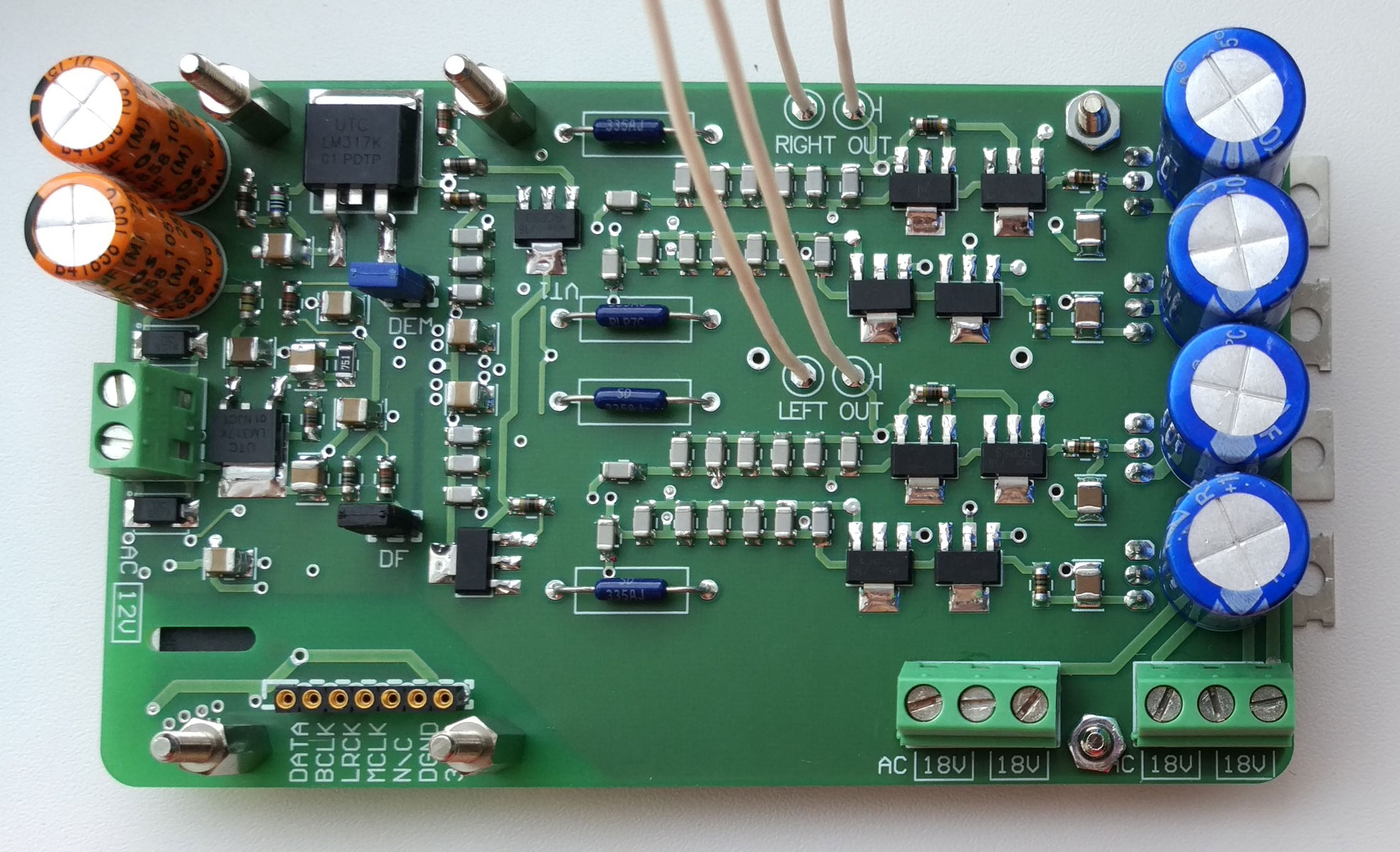

    Приветствую всех в данной ветке.

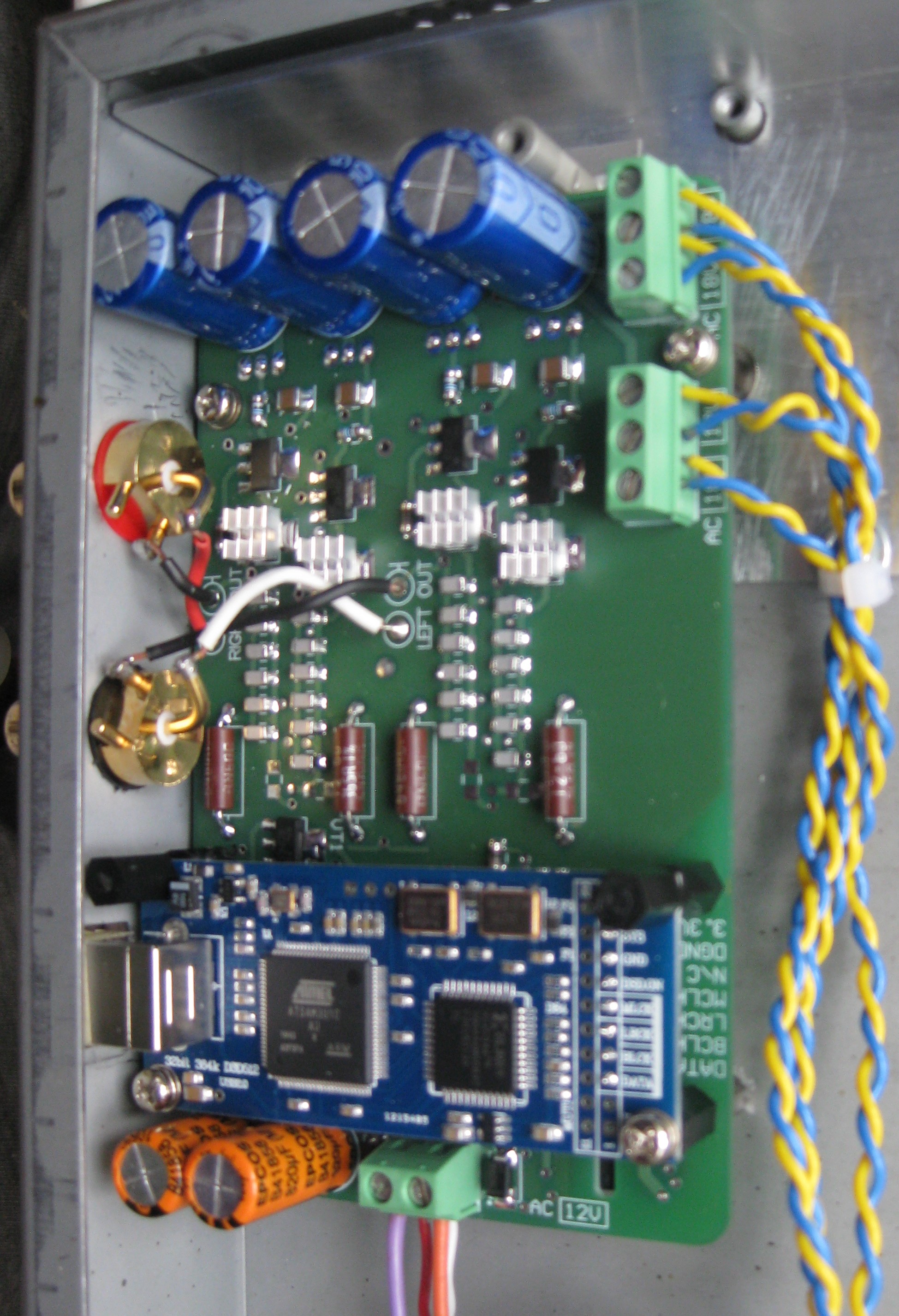

    Собственно говоря решил запилить плату ЦАПа "DYK DAC" на PCM1794, на борту в качестве транспорта устанавливается плата AMANERO. Впечатлившись качеством звука "Пикардийского Аккорда 1.2" (Назару огромное спасибо за качественный девайс) и отслушав его в разной обвязке, решил некоторые грамотные решения применить в данном цапе. В девайсе организован вход I2S c гальванической емкостной развязкой на скоростной микрухе ISO 7240M.
    1. Собранный девайс "0" версии получился такой:
ID:	291479 ,c АМАНЕРОЙ Нажмите на изображение для увеличения.

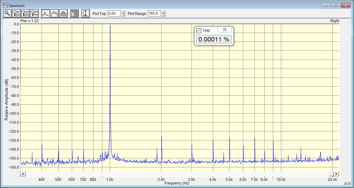

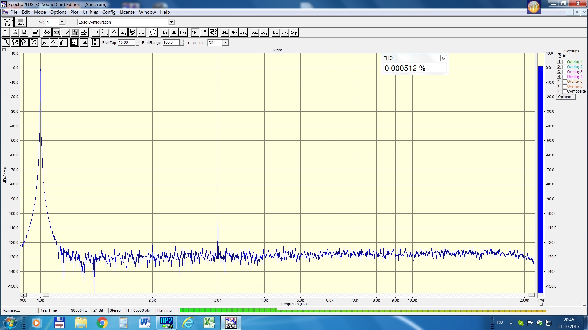

    Результаты измерений :
    THD Нажмите на изображение для увеличения.

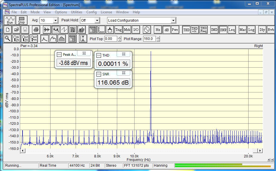

ID:	291476 джитер Нажмите на изображение для увеличения.

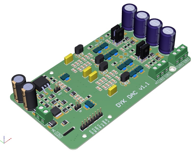

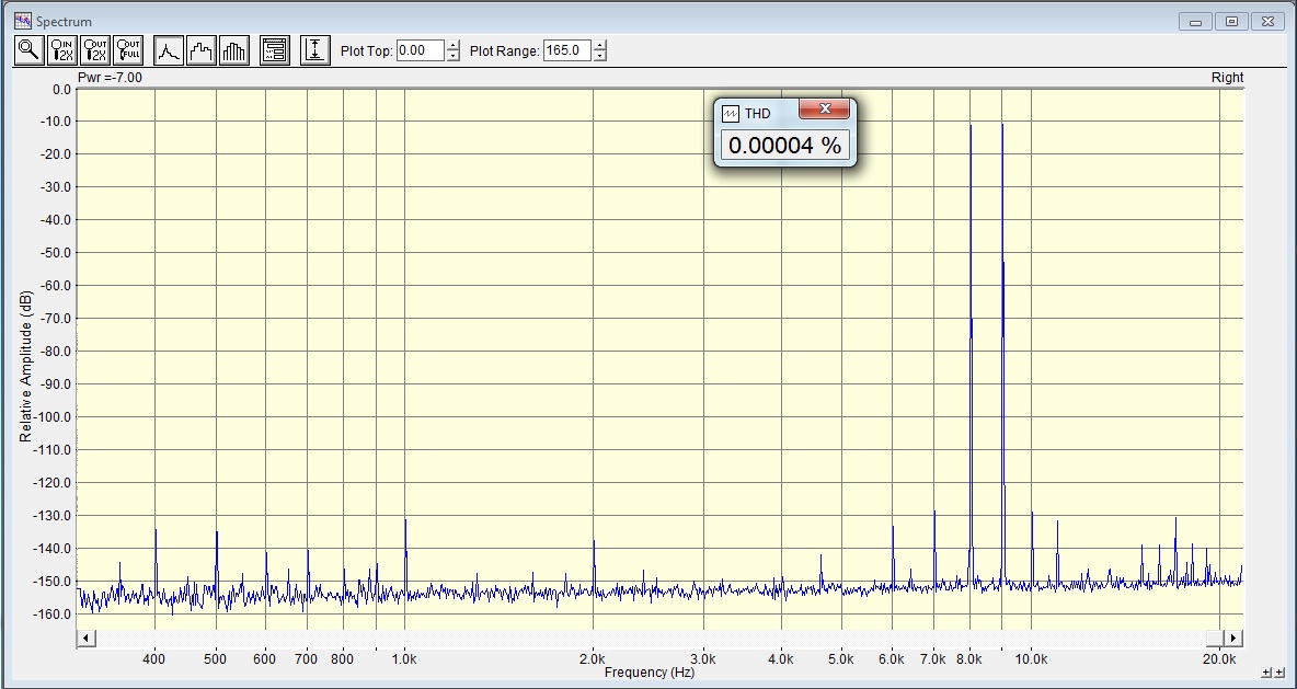

    2. Разработана новая версия DYK DAC v1.1. В отличии от "0" версии умощнены выходы всех ОУ эмиттерными повторителями с дин. нагрузкой. Данное решение позволило расширить номенклатуру применяемых в ЦАПе ОУ, снизить искажения ниже -120дб, повысить линейность девайса и в целом выжать по максимуму в плане звука из PCM1794.
    THD IMD
    С уважением Денис.

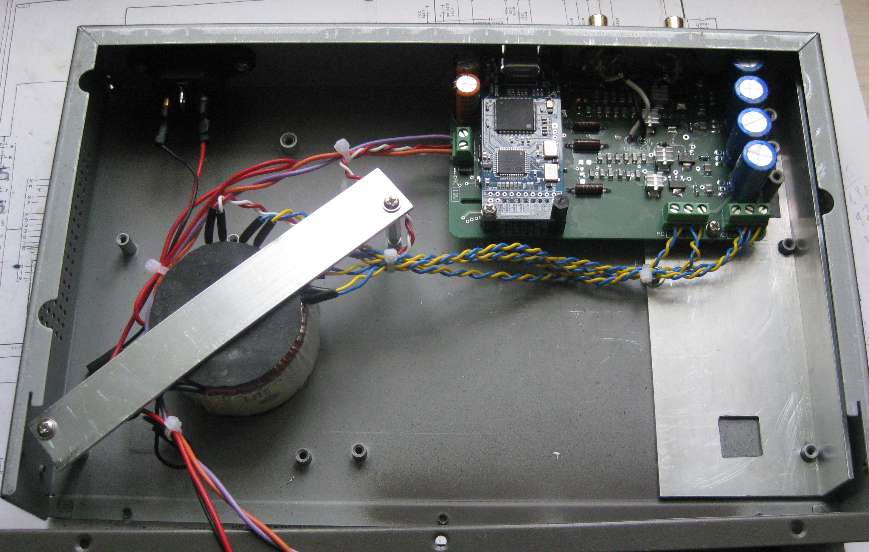

    Нальчик
    873
    По умолчанию Re: Пилим DYK DAC на PCM1794 под AMANERO
    Пока корпуса нет сварганил на такой пластине макетку, не повлияет ли близкое расположение трансформатора с фильтром на цап, или их убрать по дальше?
  6. #445
    Аватар для Mazila
    11.11.2009
    г. Омск
    3,154
    Я бы на 20...30 мм в корпусе дальше отодвинул их от платы, а для макетки пойдет. Под стабилизаторы можно отверстия в шасси не сверлить, если подложить между ними и диодами на плате полоску вспененной уплотнительной резины. Тогда прикручивая стойки, стабы прижимаются к шассси. Аманеру на пластиковые стойки крепим к плате

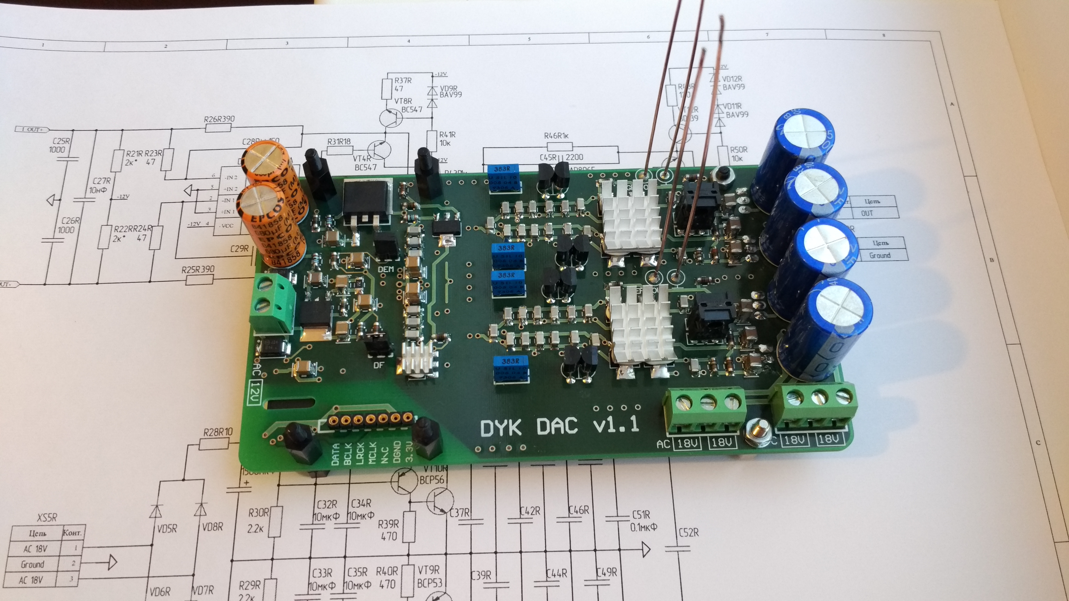

    Вопрос, вот эти конденсаторы у все греются, у меня греются сильно, палец секунд пять терпит, так должно быть или у меня что то не так?
  17. #456
    29.09.2007
    г. Москва
    955
    Их через плату нагревают оперы, которые с обратной стороны. Так и должно быть.

    Продолжение проекта:
    Умощнил выходы ОУ эмитерными повторителями с динамической нагрузкой. Можно будет теперь побаловаться со всей номенклатурой "слабеньких" ОУ. Выход цапа будет работать в классе А на нагрузку около 100 Ом. Можно так же цеплять наушники. В середине ноября соберу послушаю, обмерю.
    Плата стала длинее на 10мм)))
