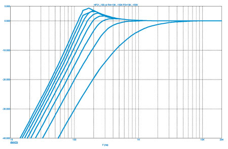

    Я согласен, что учесть все параметры взаимодействия усилителя фильтра и динамических головок невозможно. Но то как влияет фильтр второго порядка, а конкретно сам второй порядок (конденсатор) на слух очень сильно заметно. При подключении второго порядка ожидаешь снижения средних и высоких частот. На практике появляется усиление на средних частотах и довольно неприятное на слух.
    Вот, нашел такой график. Он описывает работу фильтра баттерворта в зависимости от нагрузочного сопротивления в цепи операционного усилителя.
    Я правильно сделал вывод, что резонанс, который я слышу, образуется по причине не согласованности динамика и фильтра, а вовсе не из-за колебательного контура?

    Поставьте себе специализированный симулятор, в котором видно, что к чему. Смоделируйте ситуацию, легче будет разбираться. Boxsim от Visaton возьмите, так целая библиотека головок с реальными замерами: http://www.visaton.com/en/literature...are/downloads/.
    18,412
    По умолчанию Re: Фильтры второго порядка и колебательные контуры.
    Hall, через почти нулевое выходное сопротивление усилителя создаётся значительно более высокодобротный колебательный контур, чем через динамик с Re 3...6 ом.
    То что вы слышали при отсоединении конденсатора - это в большей степени не контур конденсатор-динамик, а контур конденсатор-индуктивность перед конденсатором.
    Он увеличивает отдачу на частоте раздела. У вас же на графиках нарисовано. Только на ваших ФВЧ, а вы про ФНЧ говорите. Отразите зеркально относительно 0-X.
