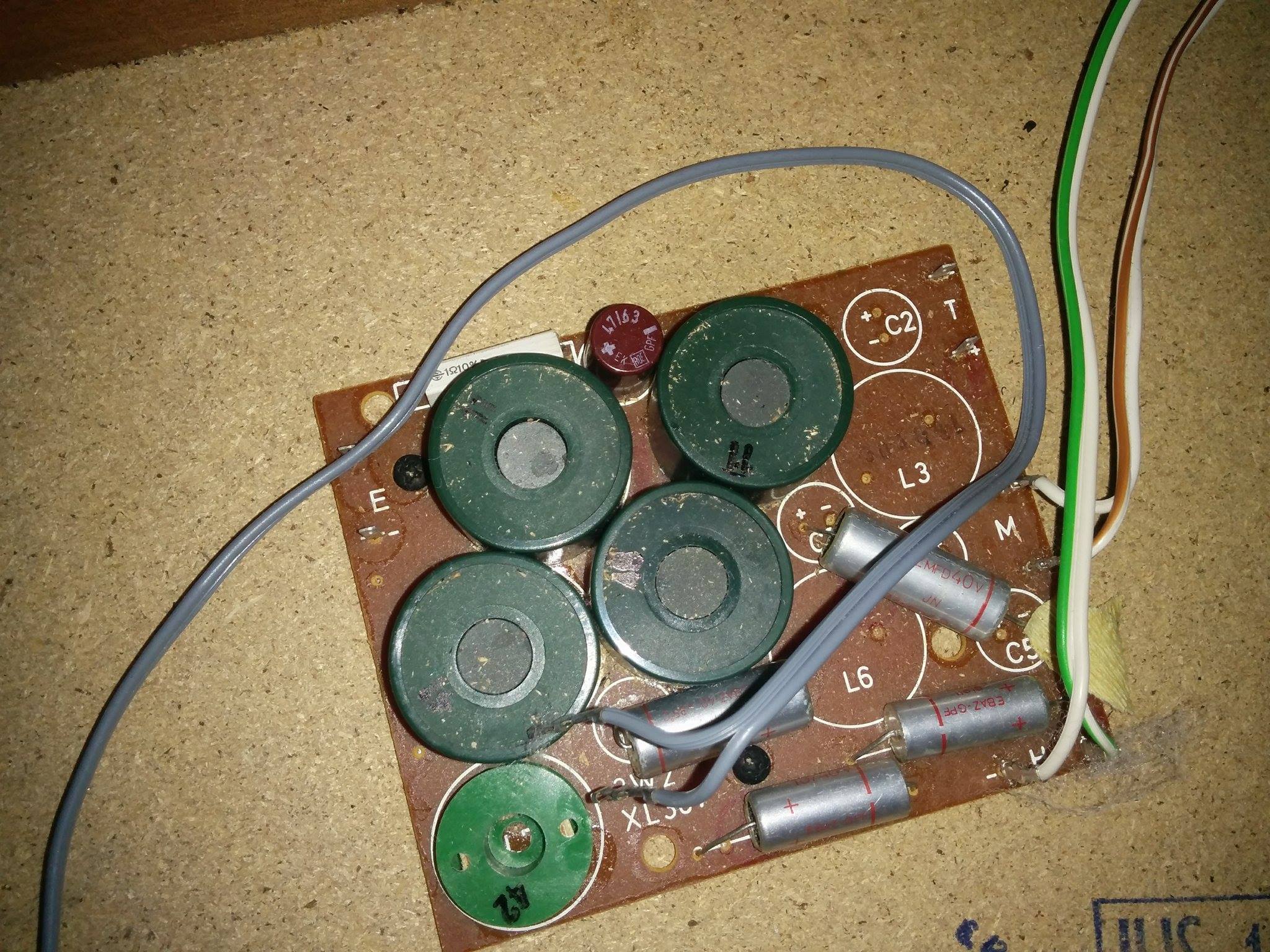

    По умолчанию Замена конденсаторов в старом кроссовере.
    Два раза удаляли тему...

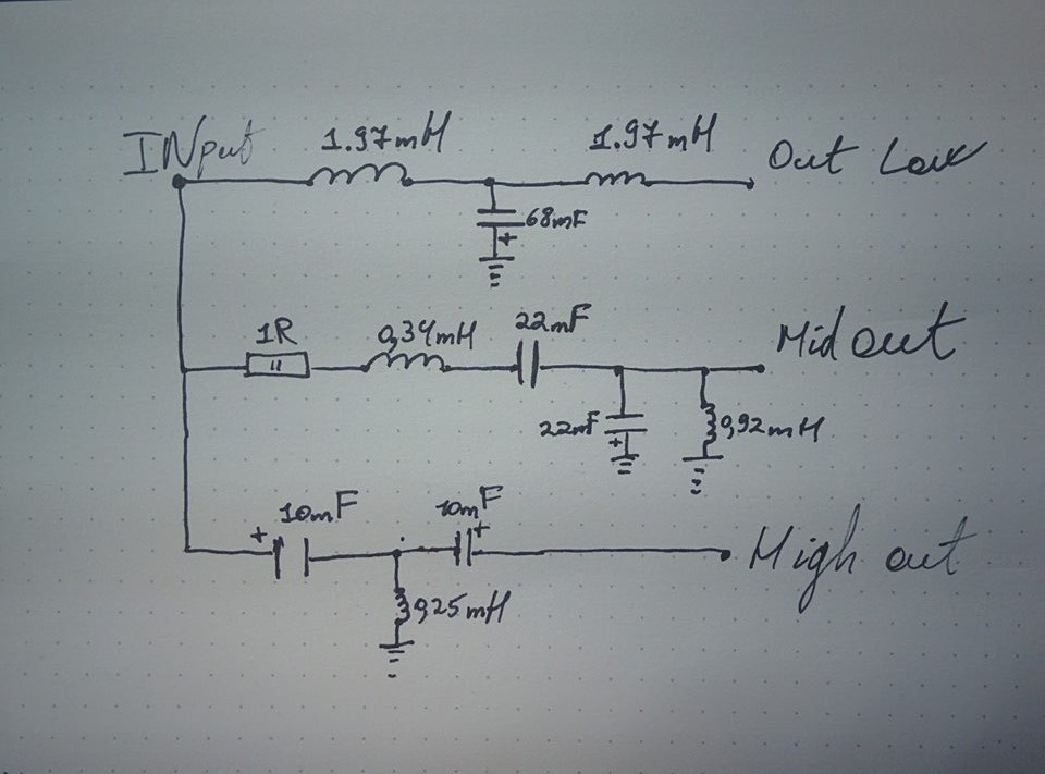

    Вкратце вопрос - в старой АС в кроссовере впаяны электролиты. Использование электролитов в кроссоверах сомнительно, в тех темах предлагалось заменить на пленку. Вопрос - если нет плёнки нужной ёмкости, как поступить - запараллелить несколько или поставить два электролита встречно?
    Можно подумать нет эл литов полярных (нужной емкости) в продаже,как у вас на схеме.
    68 нет.

    68 нет.
    Что мешает набрать из нескольких?
    ничто не мешает, я спрашиваю годится ли это в кроссовере? Или что-то будет неправильно?

    Полярным электролитам не место в пассивном кроссовере. Для получения нужной емкости конденсаторы лучше включать параллельно, чем последовательно. 68uF в НЧ можно использовать лавсановые, остальные лучше полипропиленовые. Если с пленкой не получается, тогда можно использовать неполярные электролиты, но, желательно, специальных кроссоверных серий.

    Ну это если в какой глуши, да и то навряд ли . Так как емкость достаточно распространенная 6.8; 68; 680; 6800.
    Вы уверенны что заменив электролиты на пленку без изменений емкости, звук измениться в лучшую сторону? И чем это возможное улучшение обусловлено?

    Девиации в окраске звука естественно будут, и про его улучшение я ничего не говорил. Менять конденсаторы надо с сохранением емкости иначе разъедутся частоты раздела. При замене в кроссовере старых электролитов изменения в звуке будут тем заметнее, чем больше потеряли свои параметры старые конденсаторы (емкость и ESR). Из-за меньшего ESR у пленочных конденсаторов, по сравнению с электролитами, возможно повышение отдачи на СЧ-ВЧ, это можно скомпенсировать подбором резисторов в доли Ома последовательно с конденсаторами. Но, как правило, замена старых электролитов на свежие тоже приводит к некоторому увеличению яркости.

    Неполярные электролиты 68uF для кроссовера: http://www.ebay.com/itm/2pcs-For-BEN...-/231630836513

    На ВЧ я бы однозначно на полипропиленовую пленку поменял. Скорее всего станет чуть ярче. Ели будет мешать - поставить резистор 0.22 - 0.47 Ома перед первым конденсатором ВЧ секции кроссовера.

    Обязательно! на такие же новые электролиты и полярные(как и стояли)..зачем там пленка с непредсказуемым результатом.

    Даст, если старые электролиты подсхоли. Можно обмерить, если нечем - заменить. Полярные - однозначно заменить, даже если они исправные.
