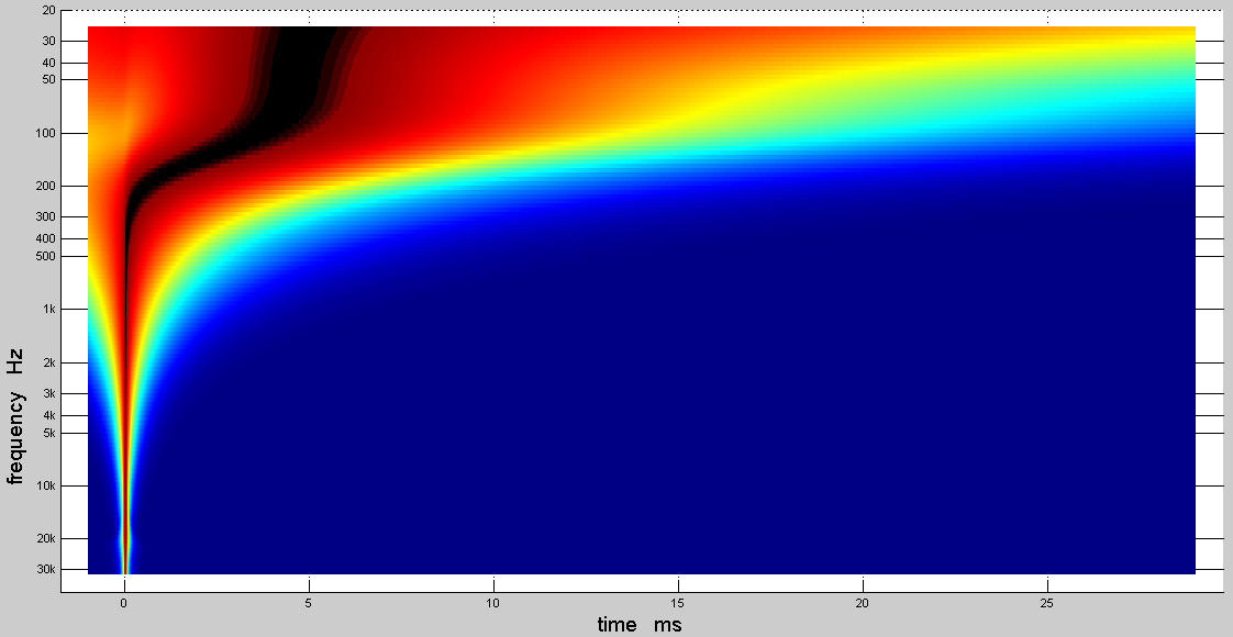

    Насколько я понял, программа Раймонда делает ровно то, от чего предостерегает Боб:
    https://bobmccarthy.wordpress.com/20...ulse-response/
    Если кратко - считает задержку по пику импульса. Но на низких частотах импульс сильно размазан во времени.
    По поводу APL TDA - было обещано, что программа поможет быстро и легко определить необходимую задержку. А если надо фазы сравнивать, то для этого уже есть более удобные программы.
    Давайте проверим на простом примере (потому что для него мы и так знаем верное решение).
    Асимметричный кроссовер на 100 Гц, LPF 3 порядка + HPF 4 порядка. Несовпадение относительной фазы на 100 Гц составит 45 градусов.
    Если мы захотим скомпенсировать это задержкой, необходимая задержка составит 1,25 мс.
    Посмотрим как выглядит этот кроссовер в СМААРТ и APL TDA.
    Данные СМААРТа полностью соответствуют теории.
    А как по графику APL TDA определить что нужна задержка 1,25 мс ?

    Вопрос в том, как из графика APL получить эту цифру 1,25 мс?
    Если надо мерить отдельно фазу каждой полосы относительно общего референса, затем высчитывать разницу в градусах, потом переводить её в мс; то эта процедура удобнее в СМААРТе, там хотя бы в реальном времени видно совмещение фаз. Зачем тогда график APL?
    И кстати, задержку в данном примере надо вводить на НЧ полосу. Это тоже никак из графика APL не следует.

    Ещё раз повторю - не путайте ГВЗ и то, какая нужна задержка.
    Определять требуемую задержку надо по началу импульса, а не его вершине. После подключения через кроссовер и это может оказаться неверным.
    Если хотите свести по фазе, сводите по графику ФЧХ, вернее по взаимодействию двух графиков. ФЧХ должны иметь одинаковый наклон +- октава от акустич. точки раздела и "тереться" друг о друга с разницей не более 30 градусов.

    Вопрос по APL TDA. Его график призван без всяких манипуляций с фазами и мьютированием полос, сразу, быстро и легко определить необходимые задержки для многополосных систем. Почитайте пресс-релиз: http://aplaudio.com/conc2/products/tda/
    ---------- Сообщение добавлено 12:54 ---------- Предыдущее сообщение было 12:53 ----------
    Tonus, в APL есть курсор, ставите его в нужных точках и он покажет абсолютную разницу по времени.
    Да, только она не соответствует 1,25 мс, которые, как мы знаем, являются правильным ответом в нашем примере.

    seregan1, дело не в том, какая у меня версия APL или какие фильтры я выберу. Это ведь на суть не влияет. А суть в следующем: APL даже на простом примере не позволяет правильно определить задержку. Вы думаете на сложном реальном случае сможет?
    Далее одно из трёх:
    - 1,25 мс на сабы это неправильный ответ, проверьте меня
    - я не понимаю, как на графике APL прочитать эту цифру, научите меня
    - APL фуфло, подтвердите мою догадку
    Хрень всё это. Это прога много чего не учитывает. С её помощью нельзя нормально состыковать полосы.

    Могу понять принятие такой теоретической задачи для примера, но на практических измерениях всё будет гораздо менее красиво и непонятно. APL TDA позволяет видеть не только фазу, ачх и тд. но и временной приход комплексного сигнала к микрофону, то-есть влияние разных отражений на сигнал и конкретно их частотный диапазон. А так-же нормализованное внятное ГВЗ , фазу и тд. , возможность анализировать искажения....Это просто другой инструмент, позволяющий немного с другой стороны посмотреть на акустическую систему.
    Цитата Сообщение от Tonus Посмотреть сообщение
    mAxSpace, я к этому и вёл.
    APL TDA V012 позволяет сводить полосы по групповой задержке, чего не умеет больше никто,и разумеется по фазе....Учите матчасть..
    http://aplaudio.com/downloads/Introd...DA_011_012.pdf
    Последний раз редактировалось forsash; 18.01.2017 в 23:01.

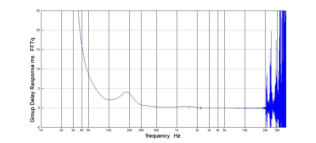

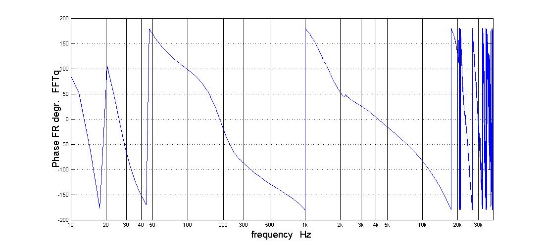

    Да конечно есть....Попробую загрузить...Это пример для сведения БП6 и колонки 15"+ 3" 5мс задержки на 15 , фильтр Бт 4 порядок , 100гц. У сателита пассивный фильтр, на гвз видно.

    forsash, так как по такому графику определить необходимую задержку? Или задержку надо смотреть в окне фазы?
    И что на этих графиках мы должны увидеть ? Я пока ничего особо информативного по стыковке не вижу.
    Ок. Мне как то достаточно давно попалась умная статейка по стыковке полос в частности сабвуфера и полнодиапазонного кластера, где как раз обсуждались проблемы правильной стыковки разнесенных в пространстве элементов в частности в низкочастотном диапазоне. Сам я на практике то-же видел эту проблему, так как сам достаточно дотошный...и хотелось получить правильный устойчиво дающий результат процесс настройки...Условия влияющие на результат у нас при этом очень сложные, это не просто стыковка (как в начале темы) фильтров между собой в кроссовере, сдесь добавляются задержки вносимые работой цифровых кроссоверов, не идеальные характеристики акустических систем, влияние помещений(акустики залов) при настройке и не всегда правильное расположение колонок между собой. В итоге всего этого очень сложно выйти на "правильную " задержку...Следует помнить что при акустической проверке стыковки условно правильное сложение колонок может быть в разных точках и величинах задержек, например для 100гц это чередование сложений и провалов с увеличением задержки на 5 мс. Еще добавим возможность при этом менять фазу одной полосы и получим точки стыковки каждые 5 мс задержки любой полосы . А по моему мнению правильный вариант только один... Хотя даже у уважаемых фирмачей в мануалах есть описание двух правильных точек стыковки ( v-dosk L-acoustics).
    Вот тут и приходит на помощь гвз и введение задержки по разнице гвз стыкуемых полос. (статья в приложении) . Позже практически реализовать эти измерения
    гвз смог только апл-тда в012.
