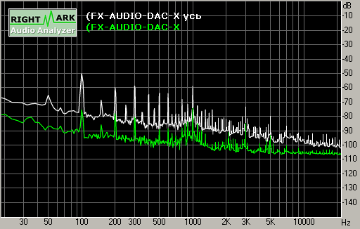

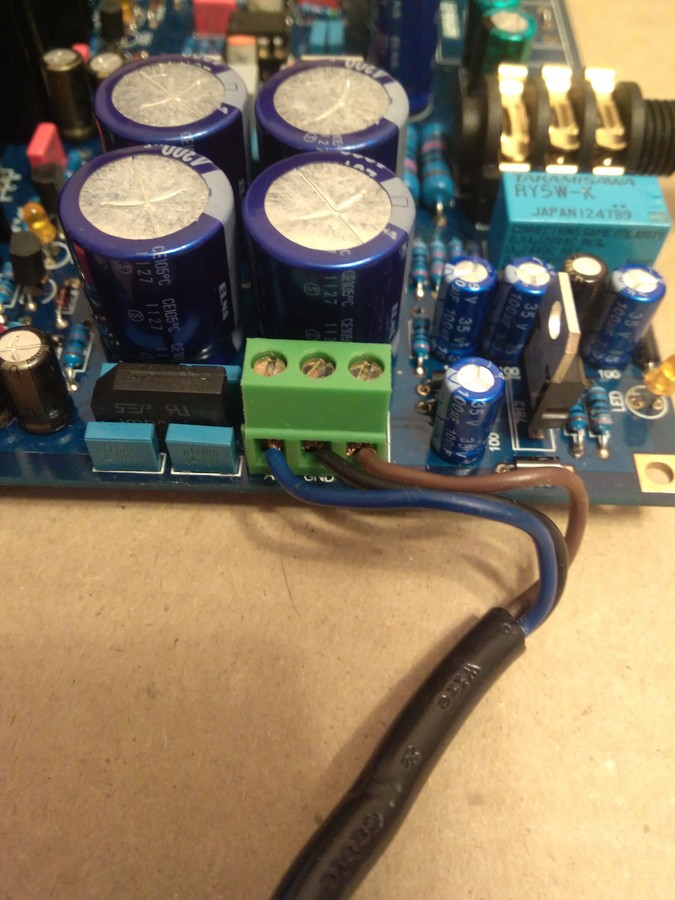

    По умолчанию Собрал усилок для наушников КИТ клон Beyerdynamic A1 , а он фонит ;(

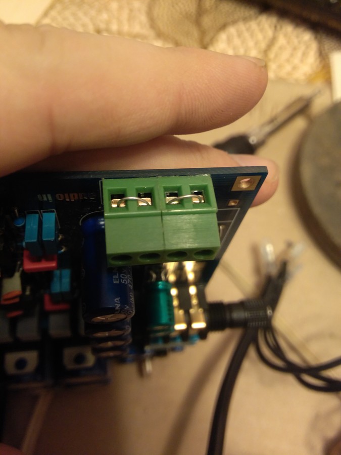

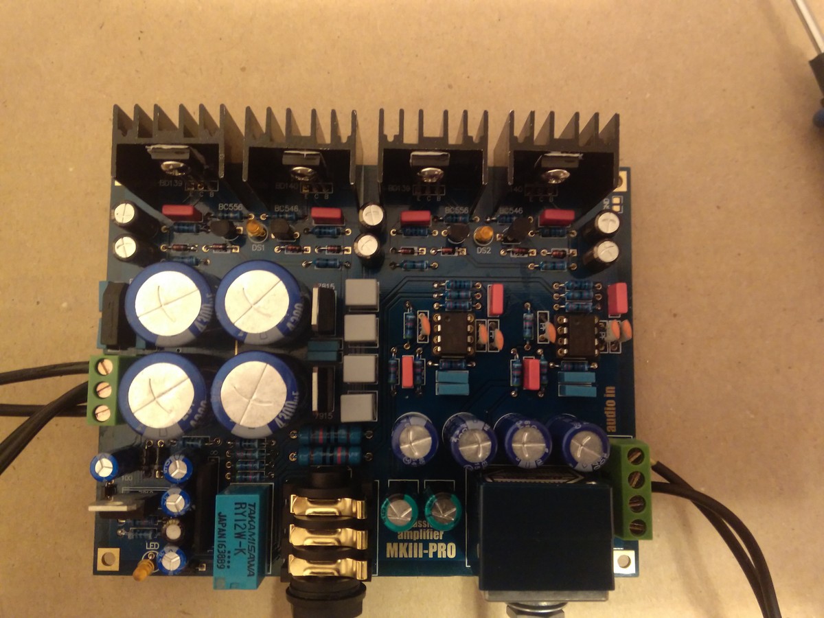

    В общем проблема фон 100 герц идет в наушники, почему не могу понять.
    https://cloud.mail.ru/public/6yGt/rapSwzN3C схема
    https://cloud.mail.ru/public/2Q6u/gsEqtntx5 шумы, записывал с закороченным скрепками входом

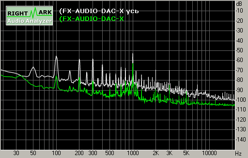

    когда в корпус устанавливаю и прикручиваю за землю шум немного поменьше
    Сейчас вот такНажмите на изображение для увеличения.

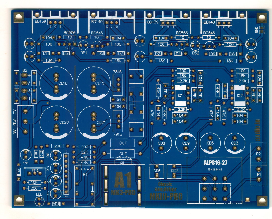

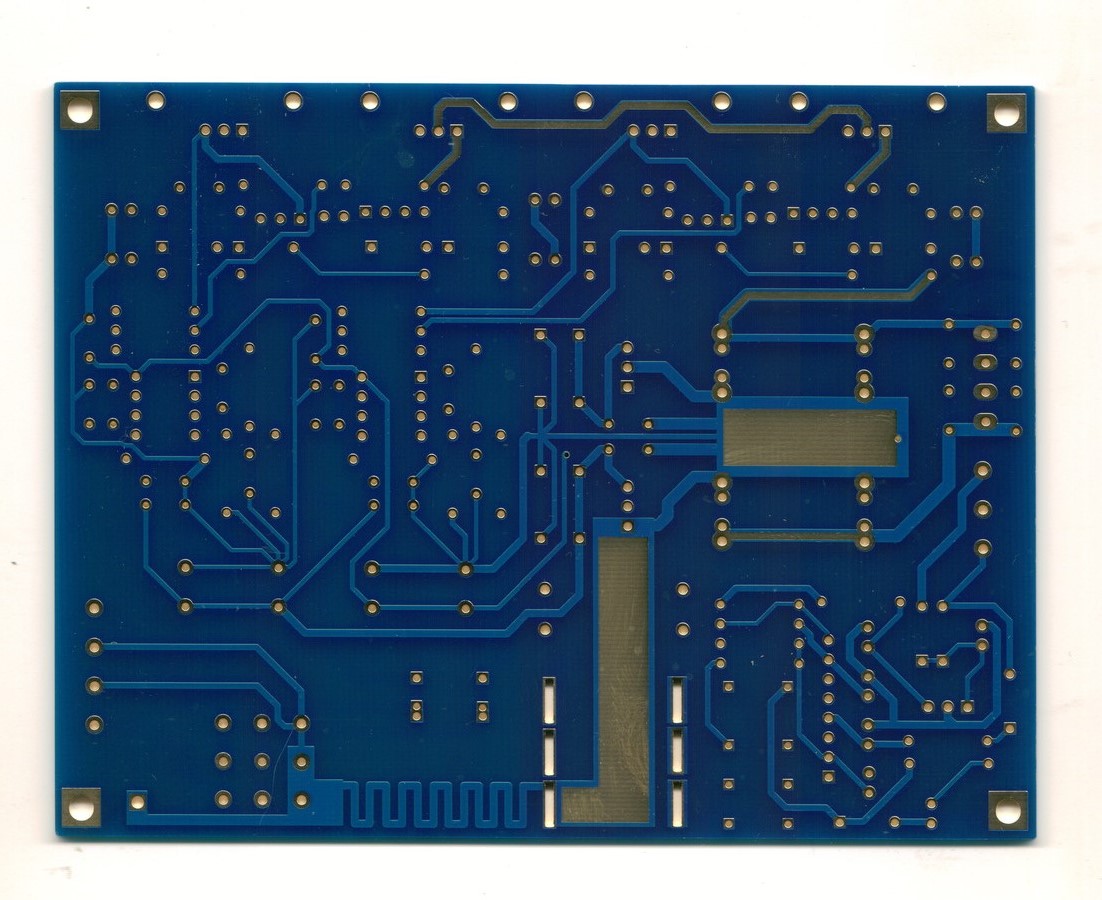

    По умолчанию Re: Собрал усилок для наушников КИТ клон Beyerdynamic A1 , а он фонит ;(

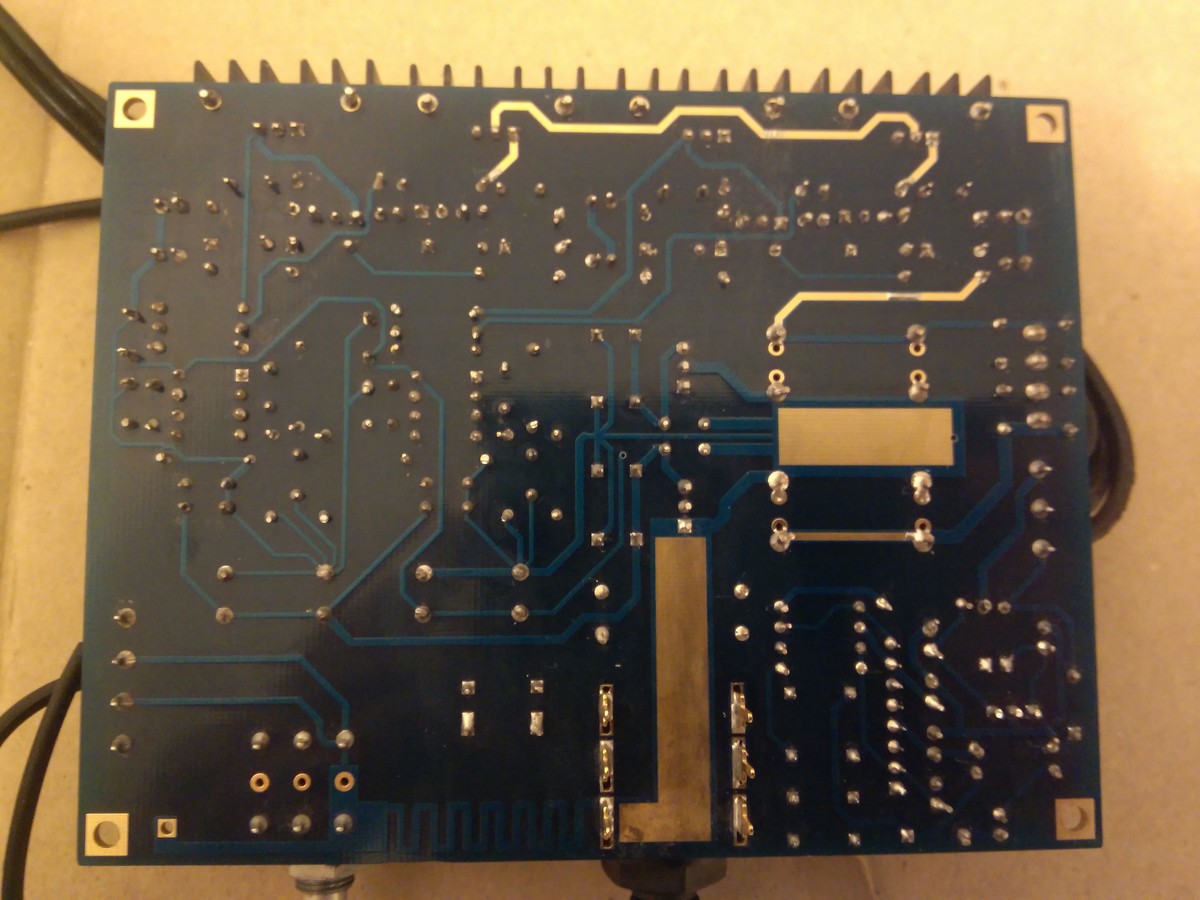

    Интересно, нахрена эта "антенна" из земляного проводника между регулятором громкости и выходным разъёмом? Корпус к какой точке подключаешь?
    Аватар для ftx777
    04.11.2015
    вот мне уже задавали такой вопрос люди на другом форуме, насчет этой антенны что посоветуете сделать с ней? попробовать проводом поверх прокинуть напрямую или перерезать обязательно? на корпус прикручиваю за верхний правый угол там где GND.
    Последний раз редактировалось ftx777; 16.01.2017 в 14:23.
    Новичок Аватар для Vic_po
    22.02.2011
    77
    Не думаю, что плату разрабатывал совсем дурак, так что дело наверно не в этом, хотя вопрос интересный. Посмотри в сторону питания. Выходной каскад питается нестабилизированным напряжением. Сколько вольт на конденсаторах?
    Аватар для ftx777
    04.11.2015
    На конденсаторах 20 вольт которые после выпрямителя
    ---------- Сообщение добавлено 14:28 ---------- Предыдущее сообщение было 14:26 ----------
    на стабилизаторах +15, -15

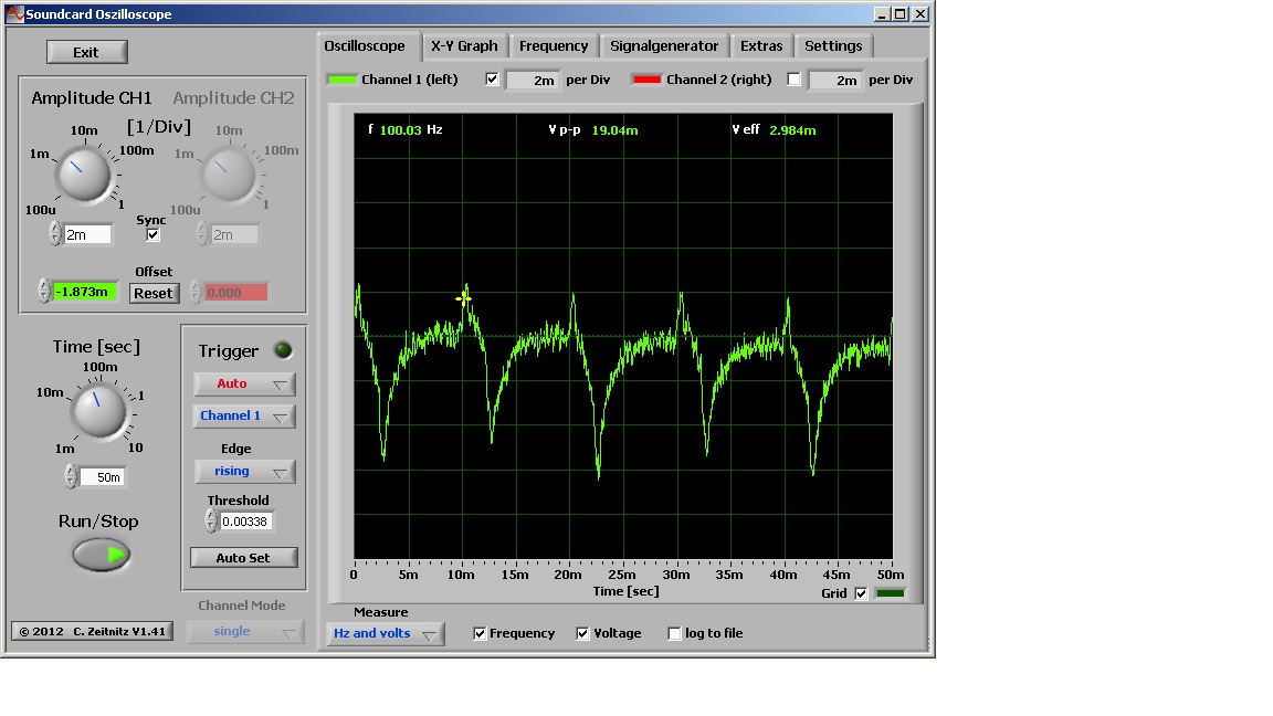

    Аватар для ftx777
    04.11.2015

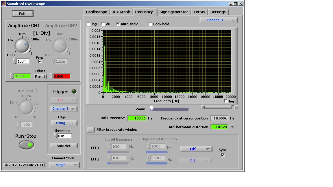

Название:	шум на выходе.jpg
ID:	284574 вот что на выходе
    ---------- Сообщение добавлено 20:05 ---------- Предыдущее сообщение было 20:01 ----------
    фон переменного тока частотой 100герц признак малой емкости у фильтрующих элементов . Вторя причина в сообщении Сергея .смотри земли
    да я бы посмотрел если был знал куда, может кто грамотный схему и плату посмотреть что ей надо, я просто купил готовый комплект думал все будет нормально спаял а тут такая беда, люди такие собирали и у них все нормально было.

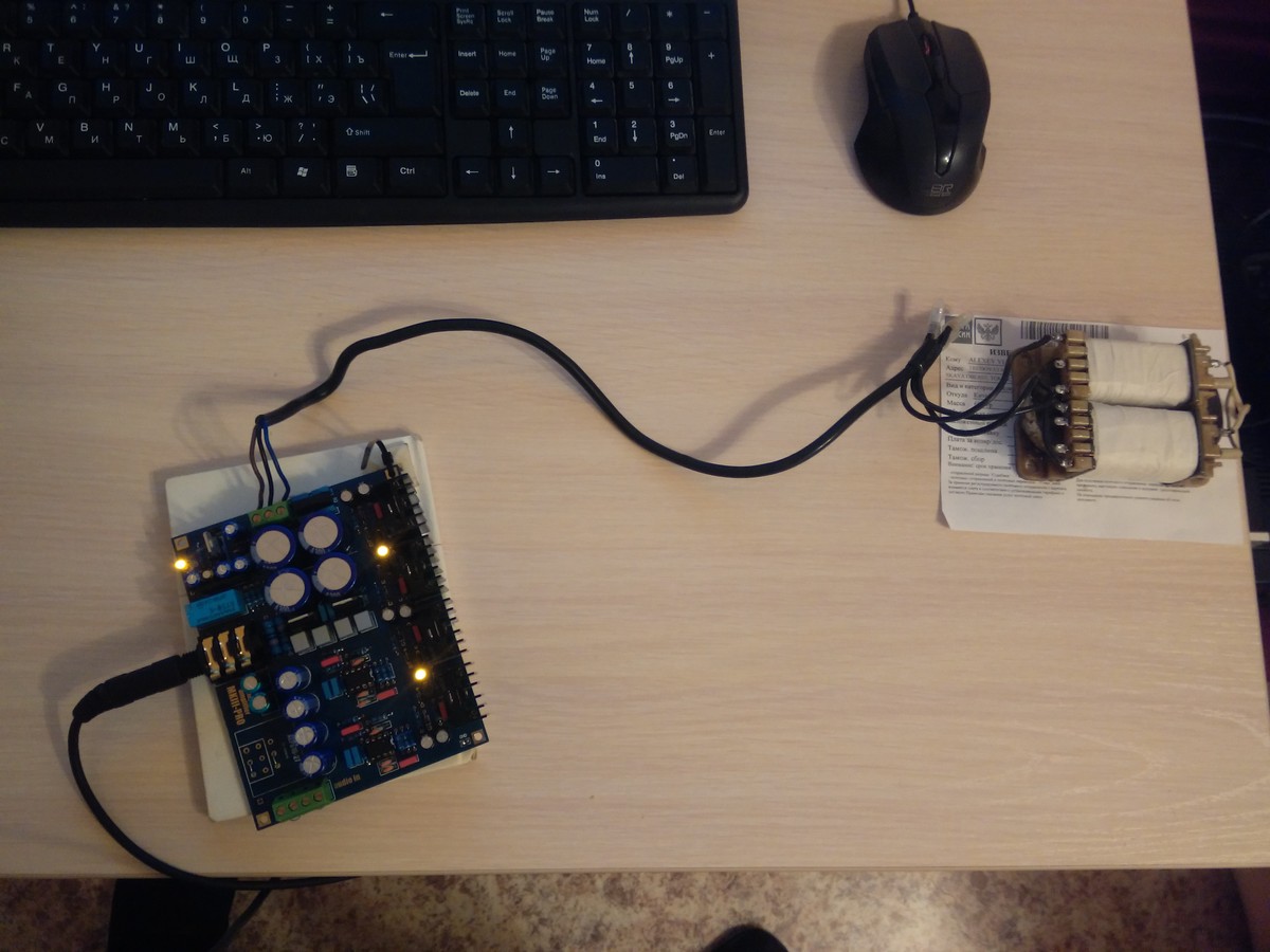

    ftx777, а какой используете транс?
    Андрей Константинович
    Аватар для ftx777
    04.11.2015
    ---------- Сообщение добавлено 20:24 ---------- Предыдущее сообщение было 20:24 ----------
    вот какой он живьем

    Так, похоже стабы виноваты. Посмотри, что на шинах питания после стабов.
    Аватар для ftx777
    04.11.2015
    Так, похоже стабы виноваты. Помотрини, что шинах питания после стабов.
    Напряжение замерял на входе 20 на выходе 15
    форма сигнала Z на входе, на выходе почти ровная вроде нормальные
    13.11.2007
    МО Салтыковка
    76
    11,981
    Получается, что где-то земляная петля, на которую наводится выпрямитель (100гц)
    А где на плате находится резистор, отмеченный на схеме R1? Тот, что соединяет земли?
    Аватар для ftx777
    04.11.2015
    Заместо него вроде волшебная змейка между регулятором и выходным разьемом
    Завсегдатай Аватар для dalidovich
    28.11.2006
    Stavropol
    1,069
    "Резистор" это якобы прямоугольный полигон на плате между общей землёй конденсаторов питания и входной клемы питания (средняя) из схемы. Если предположить что схема соответствует плате.
    Да скорее всего эта "антенна" и есть резистор, только он не указан на схеме. А наоборот тот что по схеме его нет физически.
    А если вынуть источник звука физически из разьёмом платы. Шум остаётся в наушниках?
    Вот так примерно должны быть земли
    http://www.audiomaniac.narod.ru/roma...manoff-sch.pdf
    А у слаботочная земля китайца земля идёт сразу же на сильноточную землю - общую точку конденсаторов питания. Может нужно как вариант перерезать земли на плате и соединить как указано в схеме, если плату не жалко.
    На питаниях после стабов есть синусоиды по осциллографу?
    Попробуй собрать снаберную цепь прямо на клемы питания платы или на клемах транса и там же резистор 1Ом я думаю что 0.5Вт хватет, можешь на клеме транса. Снабер хорошо убирает фон от питания. т.е. c55 r34 , т.е. 10Ом и 1 Мкф. Конденсатор любой, можно керамика. Можешь так же конденсаторы по 0.1 мкф с входных обмоток транса, т.е. переменку на землю, то же фон хорошо убирают. Как здесь сделано
    https://forum.vegalab.ru/showthread.php?t=69773
    Конденсаторы C3 и С4 или те же С6 и С5. Так же может мала ёмкость питания конденсаторов питания, те которые большие. И в этой схеме снабер с1 r1 или с2 r2. Можно так же убрать постоянку из переменку 220 вольт от первичной обмотки транса. Тран перестанет намагничеваться. Так же гудеть перестанет и фона так же меньше будет.
    http://forumimage.ru/uploads/2014072...0734975058.jpg
    Цепь с7, с5, с6, vd1-vd4 и r1, аналоговый СLC фильтр ВЧ помех не нужен сильно. И звук будет лучше твоего ушного усилителя когда постоянку с 220В уберёшь, только там цепи питания 220 В, осторожно.
