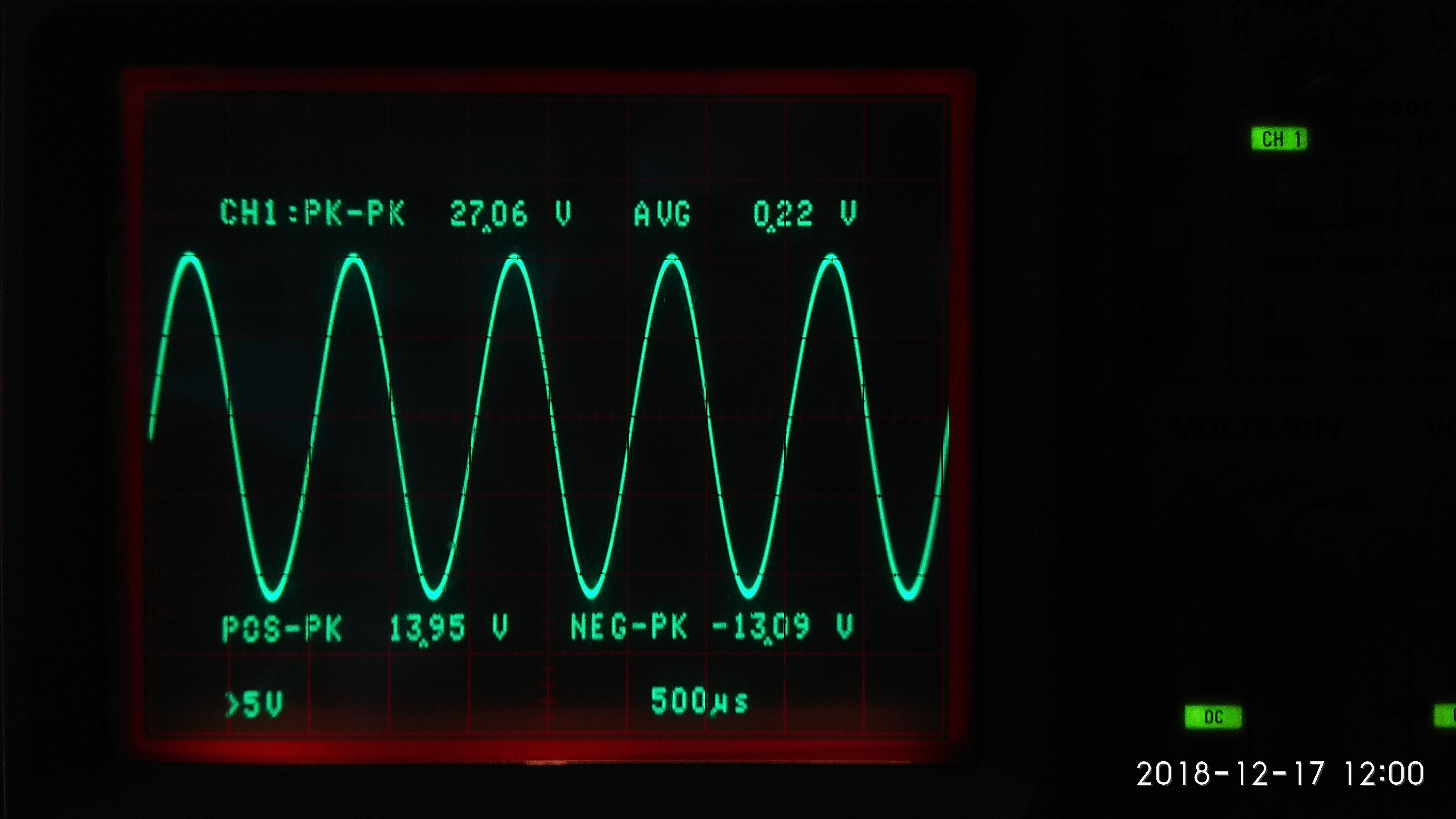

    Испытания на максимальную амплитуду:
ID:	334362 15 вольт питания , 27 в амплитуда
ID:	334363 33,5в полный размах, на 4ома, это 35 ватт! при питании 18 вольт

  10. #1469
    23.08.2005
    3,600
    По умолчанию Re: Мощный сверхбыстрый композит MAX
    На BUF634T, при питании +\- 18 В, получается 11 В эффективного на выходе, то есть 30 Вт на 4 Ом максимум. А 35.5 В амплитуды - это даже больше 35 Вт, у меня 39 Вт получается.

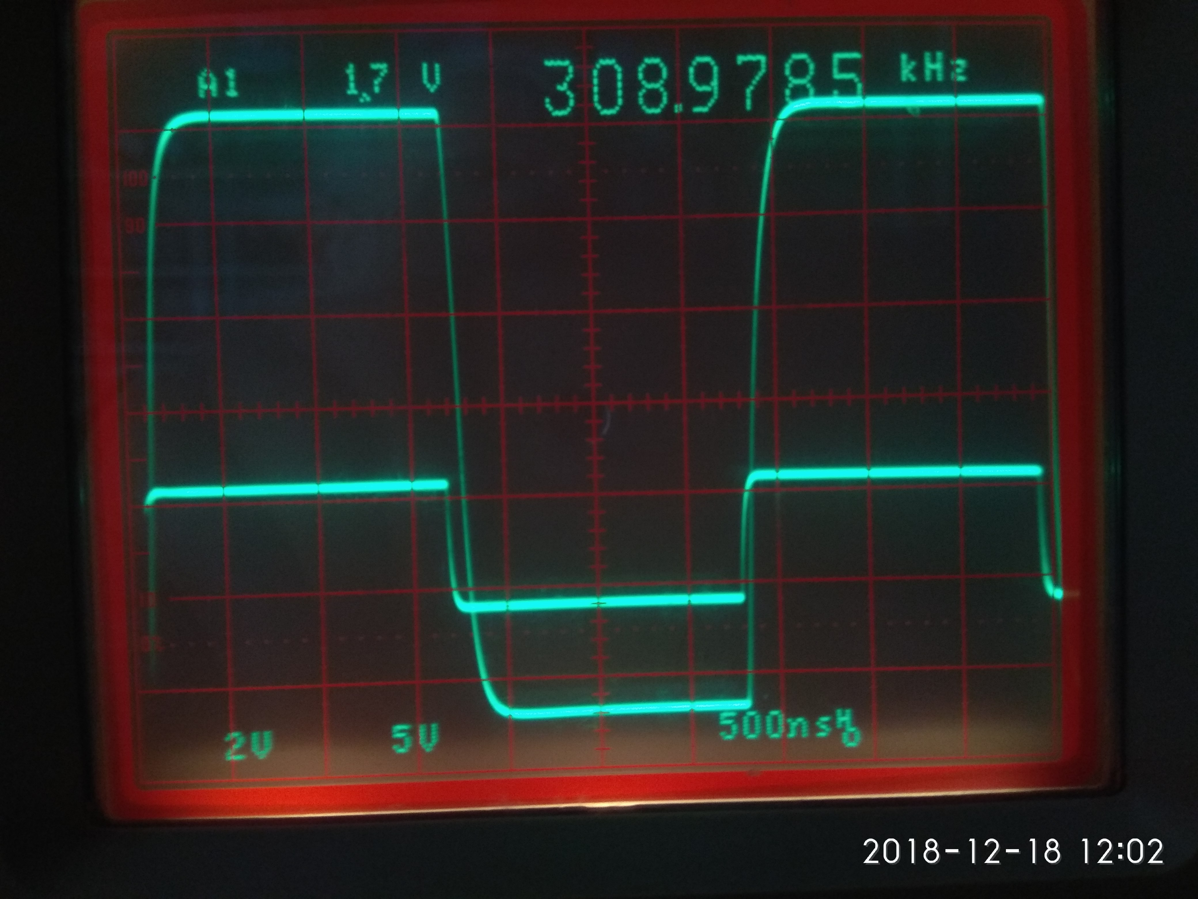

ID:	334431 с входным фильтром
ID:	334432 без фильтра
ID:	334433 получилось 300 в/мкс
    Последний раз редактировалось MAXIM_A; 18.12.2018 в 14:02.

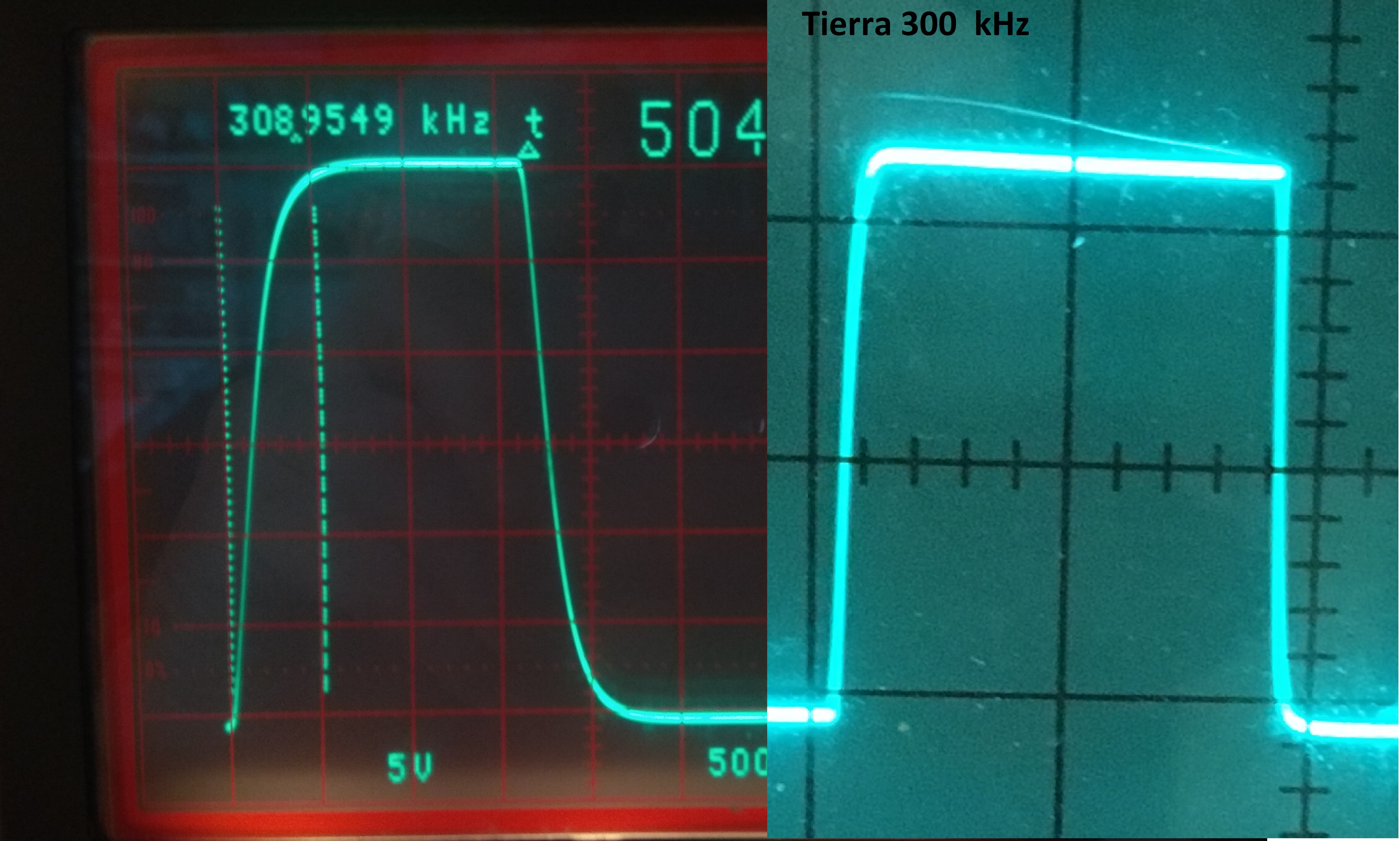

  15. #1474
    23.08.2005
    3,600
    получилось 300 в/мкс с входным фильтром
    Без фильтров, если смотреть по осциллограмме в 1 посте, получается длительность нарастания фронта 0.1 мкс при максимальной амплитуде на выходе УМ 35 В - 350 В\мкс.
    У Tierra амплитуда на выходе поменьше - 32 В, где-то, но угол наклона меньше. 400 В\мкс там получается точно.

    Аватар для MAXIM_A
    13.11.2007
    МО Салтыковка
    77
    12,195
ID:	334439 Нажмите на изображение для увеличения.
ID:	334440 вот эта без фильтра.

  17. #1476
    23.08.2005
    3,600
    Тут чуть больше длительность нарастания фронта, чем в 1 посте, но тоже все очень хорошо!
  18. #1477
    Аватар для MAXIM_A
    13.11.2007
    МО Салтыковка
    77
    12,195
    Наши усилки надо смотреть на больших частотах, чтобы определить длительность фронта.
    Или другую развёртку ...
    Андрей Константинович
  19. #1478
    04.04.2007
    10,818
    Константиныч ,а генератор функциональный тот же , utg9002c ?
    С уважением Максим.
  20. #1479
    Аватар для MAXIM_A
    13.11.2007
    МО Салтыковка
    77
    12,195
    Нет, это генератор импульсов от Л.Зуева. с очень крутыми фронтами.
