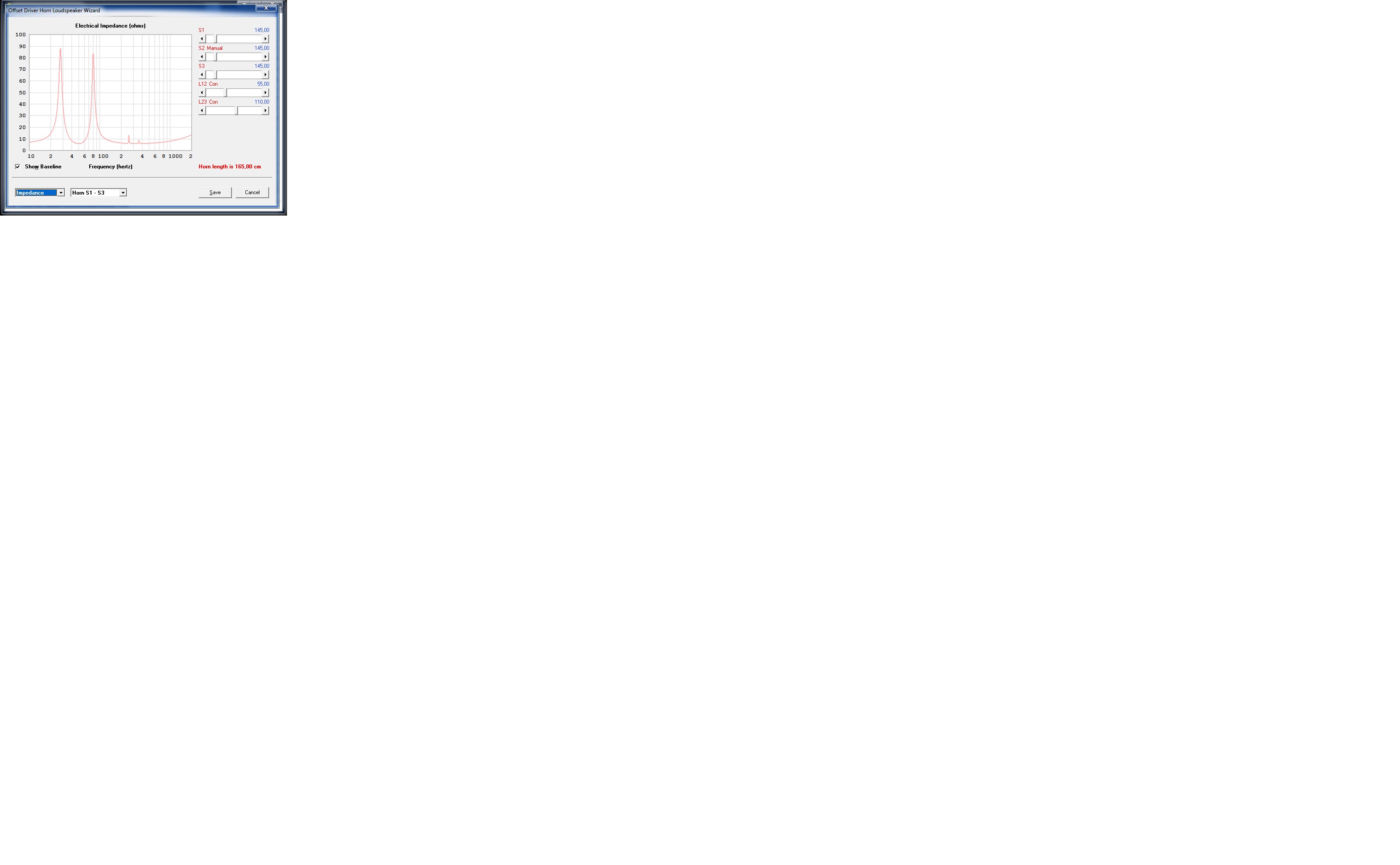

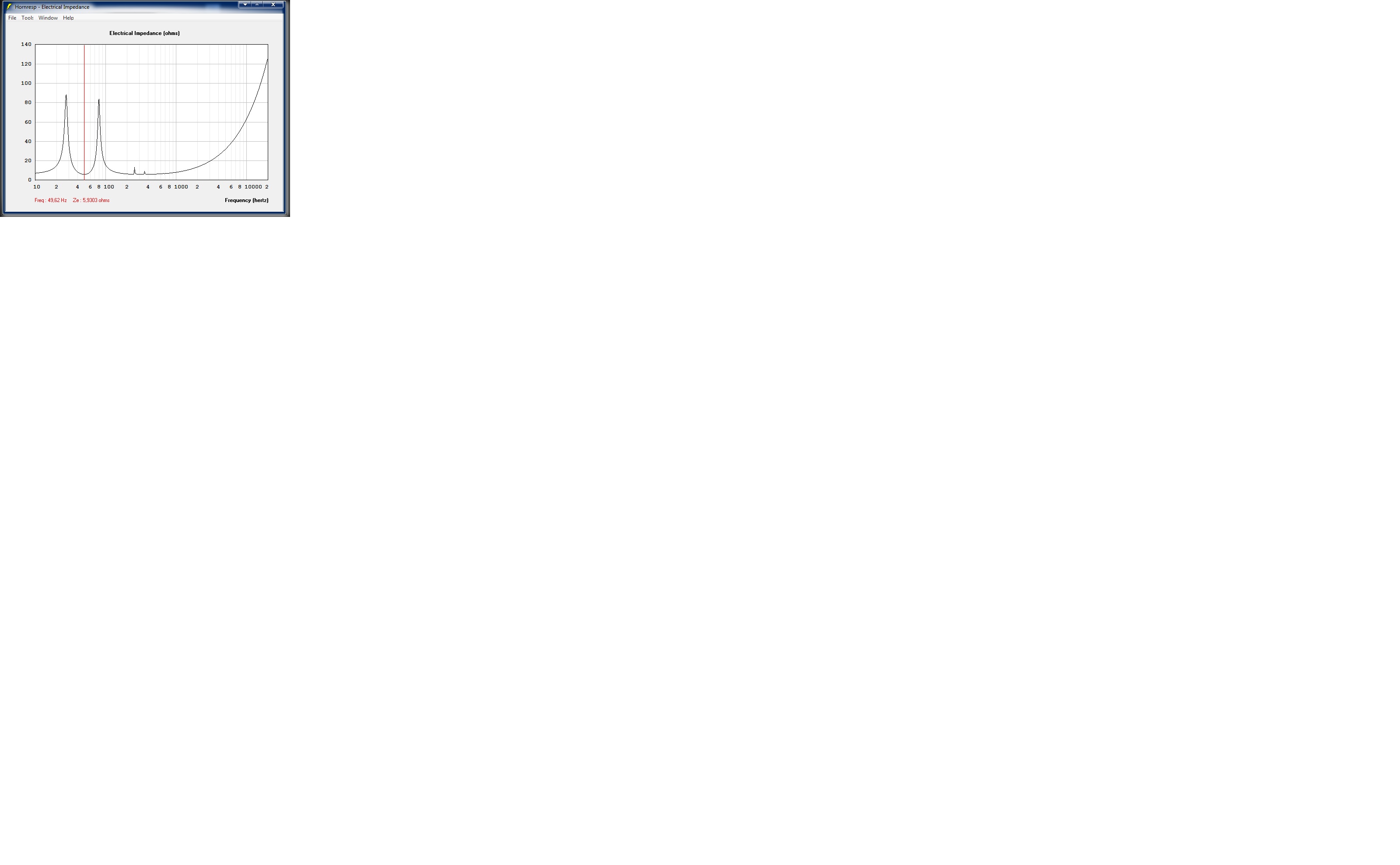

ID:	290462 Нажмите на изображение для увеличения.
ID:	290463 Нажмите на изображение для увеличения.
ID:	290464 Нажмите на изображение для увеличения.
Название:	EAS17PL06E input .jpg
ID:	290465 Нажмите на изображение для увеличения.
ID:	290466 Нажмите на изображение для увеличения.
ID:	290467 Нажмите на изображение для увеличения.
ID:	290468 Нажмите на изображение для увеличения.
ID:	290469 Нажмите на изображение для увеличения.
Название:	SPL Respounse.jpg

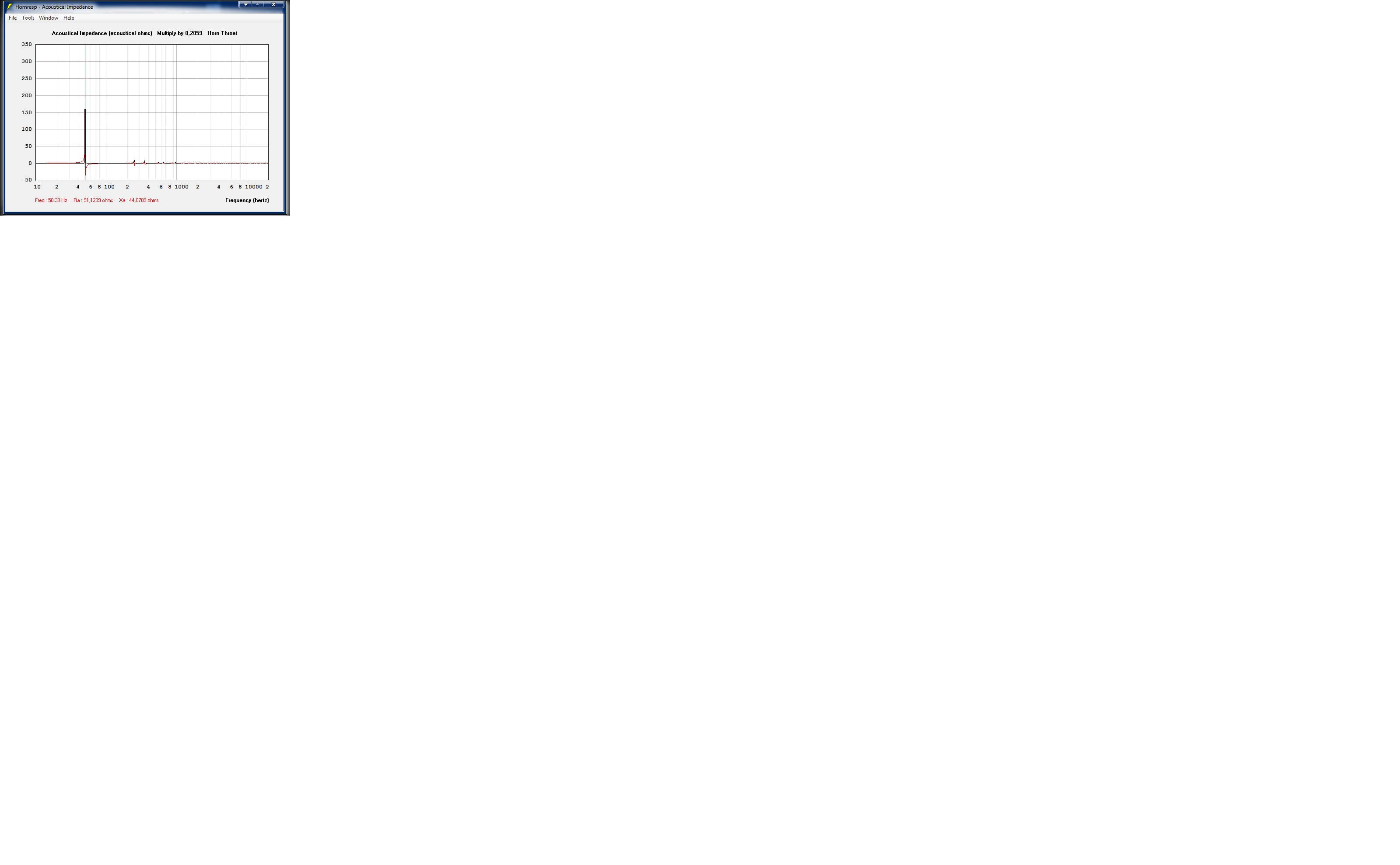

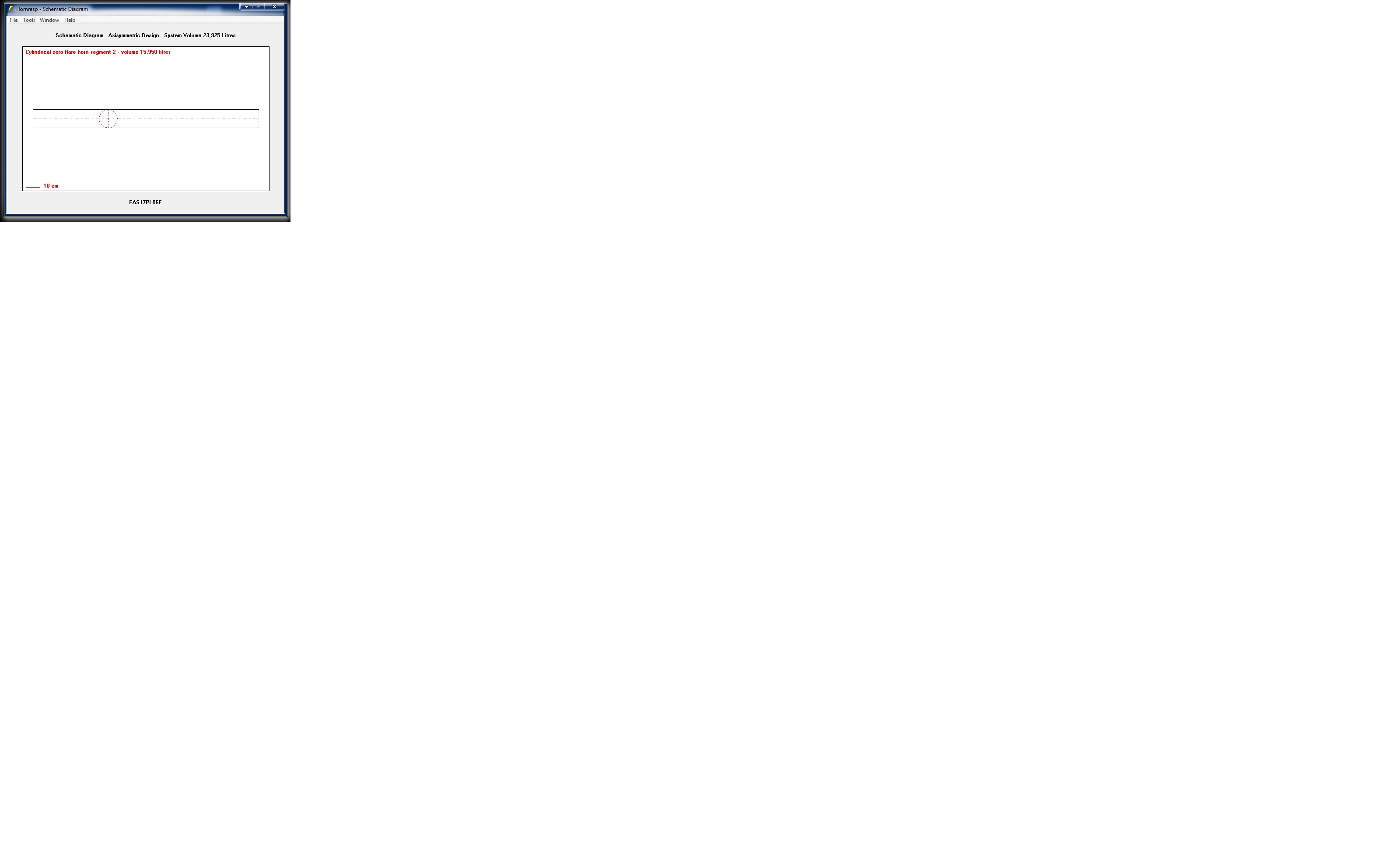

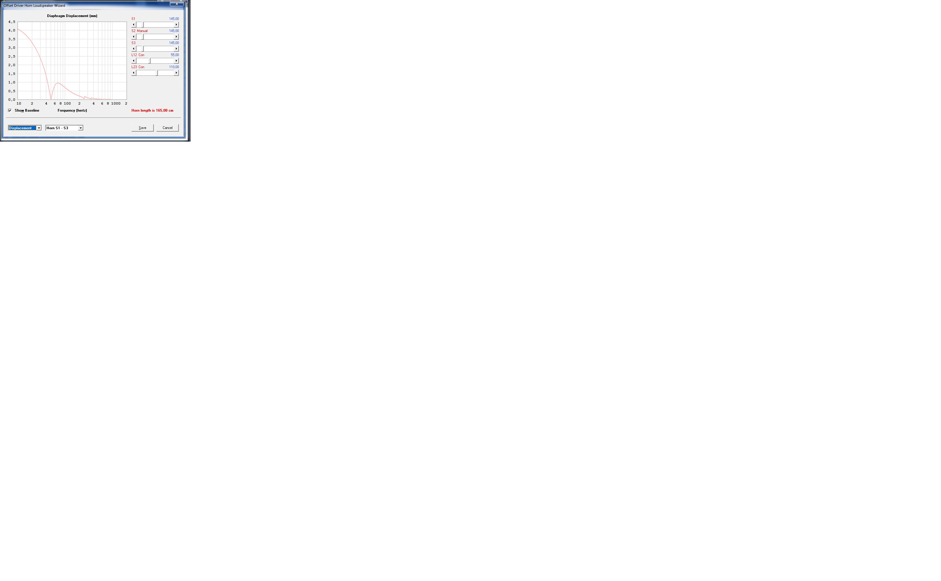

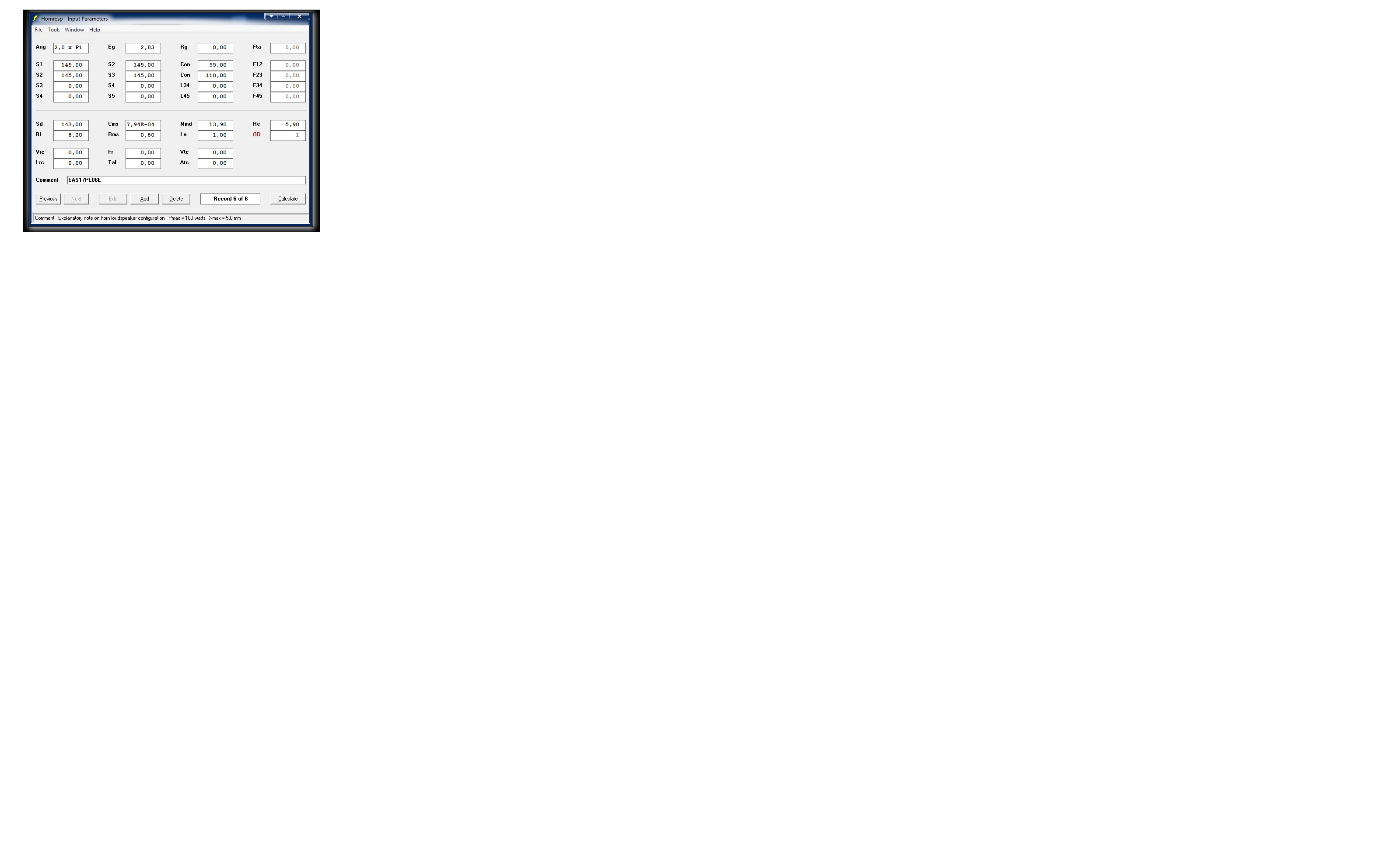

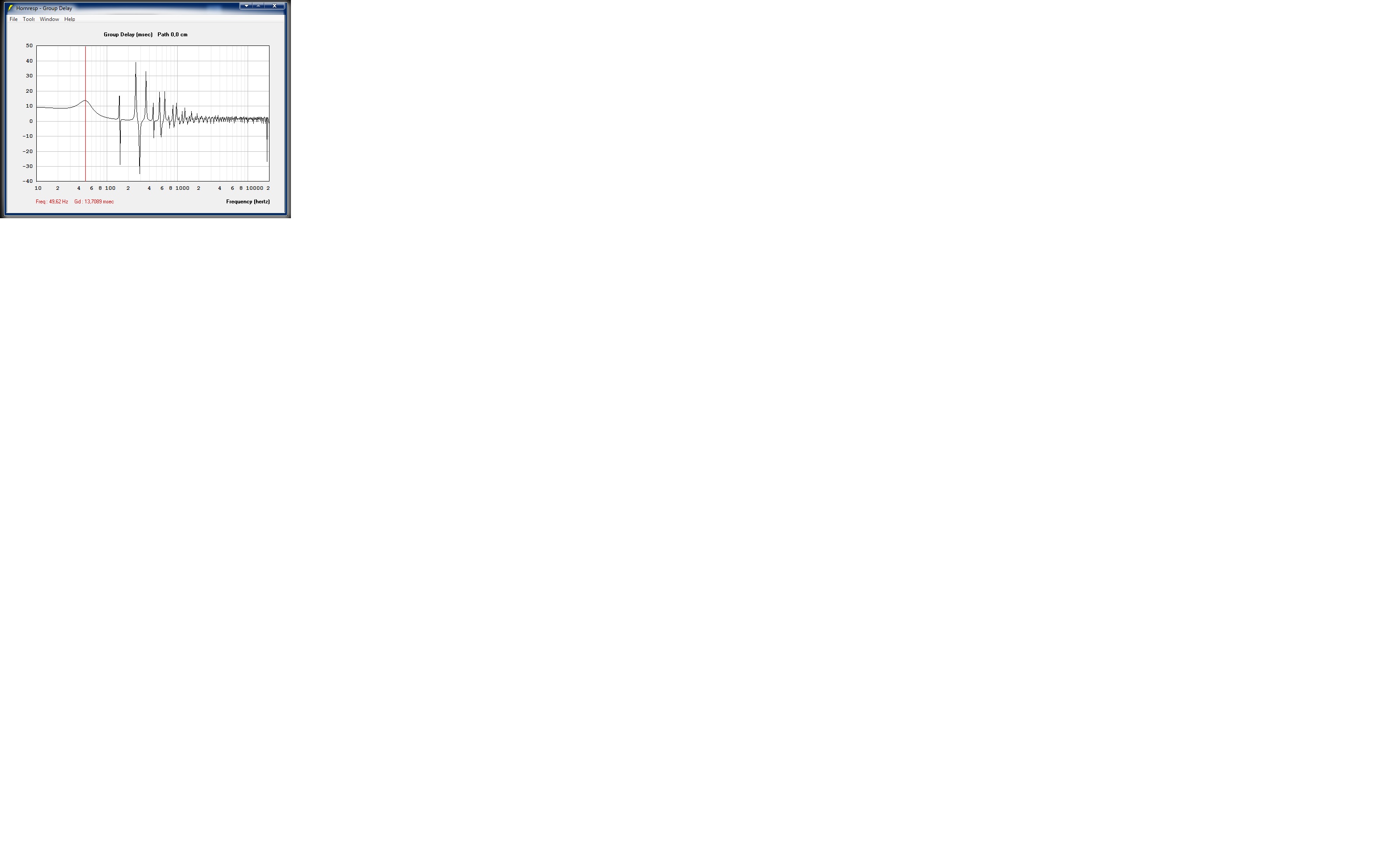

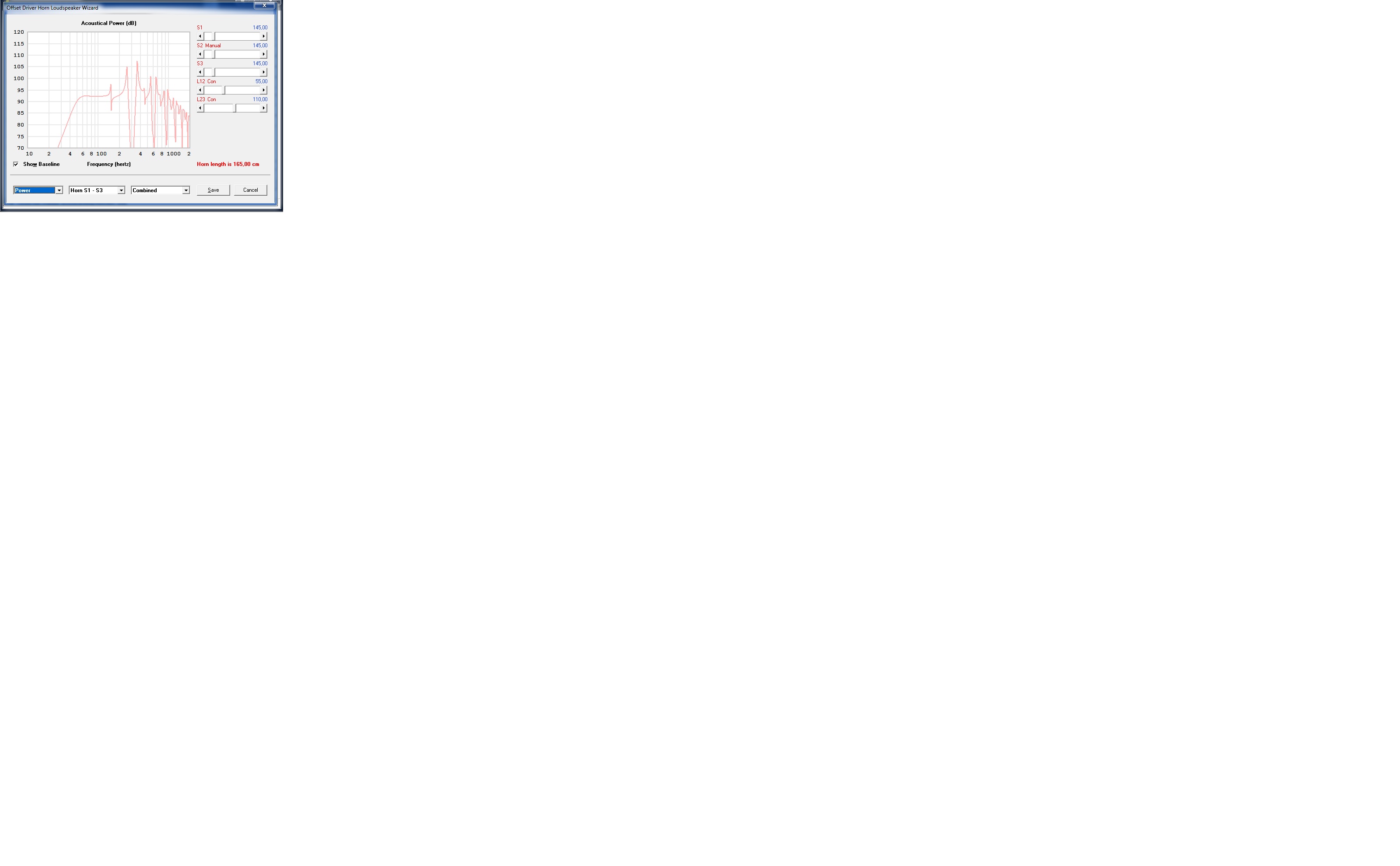

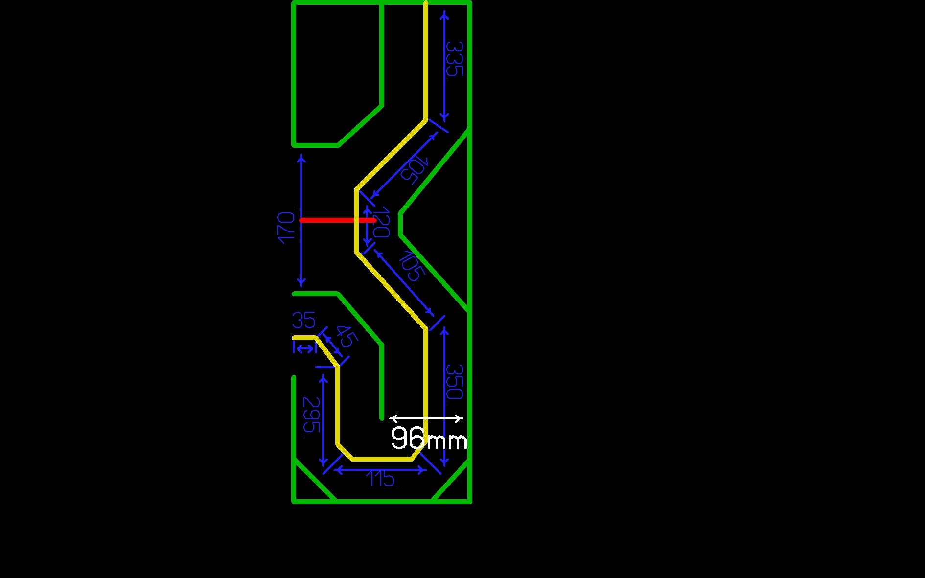

ID:	290470 Здравствуйте Саша. Есть у меня пара динамиков , я их обмерял Thiele-Small Parameter 03.03.2017 audioTester for
    Speaker: EAS17PL06E
    Parameter/Value Description
    fs 46,3 Hz free air resonance frequency
    Zmax 89,7 Ohm
    Rdc 5,9 Ohm
    DC-resistance
    Qms 5,39
    Qel 0,38
    Qts 0,36
    Mms 10,0 g/ 0,35 oz extra mass (pretended)
    Mmd 14,85 g/0,524
    Cms 0,80 mm/N
    Vas 23,16 l/0,818 ftі
    и промоделировал в хорнреспе , собственно вот что получилось
    После я просто развернул лабиринт по принципу SIGMA (правда что затупил и посчитал длину канала 1500 мм вместо 1650,, но это исправимо) Размеры порта 150Х96 мм. Всё ли правильно, не нужны ли какие нибудь корректировки? С уважением Юра.
    Sq 143,1 sm
    Последний раз редактировалось ЮраБ; 31.03.2017 в 14:52.

    ЮраБ, здравствуйте! Вложений не видно. Укажите Sd чтобы я смог посчитать.
    с уважением Александр

    если правильно измерено - 140 см2
    а вообще-то муть какая-то с массами.
    Почему же? У меня есть такой динамик разобранный, масса диффузора измеренная на весах совпадает с программно рассчитанной. Вес доп массы тоже измерялся.
    Sq 143,1 sm
    Если есть ошибочка - укажите пожалуйста.
    Аватар для rogozhin
    28.01.2006
    4,886
    По умолчанию Re: Sigma
    ЮраБ, да, 150 кв см, длинной 50+100 см для него оптимально. Учтите только толщину оклейки. Я обычно закладываю 5 мм на каждую сторону.
