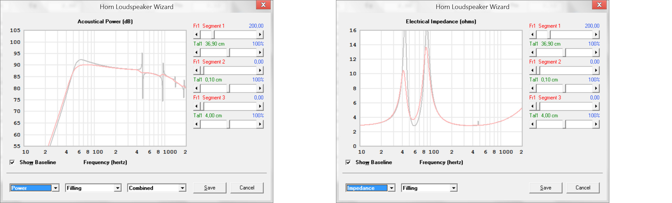

    Цитата Сообщение от алек-сей Посмотреть сообщение
    Если только ради эксперимента..
    Длина окружности диаметром 12.8см==40см.
    Ширину корпуса Вы точную не указали, но на глаз, точнее по фото и линейкой по монитору (!) взял 180мм, значит длина окружности на выходе 57см.
    При высоте доп. фланца над передней панелью 2 мм получаем площадь порта на входе 8 кв. см., на выходе около 12 кв.см.
    С длиной порта сложнее. По ширине корпуса, от отверстия для головки до края всего 2.6 см. Сколько правильно добавить за счет тоннеля из толщины передней панели и корзины динамика я не знаю. Так же может быть эффект удлинения по передней панели вверх и вниз. Поставил длину сегмента 4 см.
    Нашел в Хорнреспе Ваш динамик и три симуляции, вероятно делал год назад и сохранил.
    Щелевой конический порт, программа рисует изначально пустой корпус:
    Но, еще есть режим "заполнение". Единицы измерения не знаю, наверное граммы. Сегмент 1 - это корпус, основной объем.
    Ну и P.S.
    Мы тут все любители понасоветовать, чтоб вопрошающий пилил-паял, а ему потом "ты все неправильно, выбрось в мусорку и т.п.", так что я ничего не советую и ничего не утверждаю.
    Себе пробовал дно корпуса съемное, такой же принцип, импеданс измеренный с симуляцией не сошелся. Однако заполнение первый пик прибивает. Слушать можно, измерения акустические - не умею.

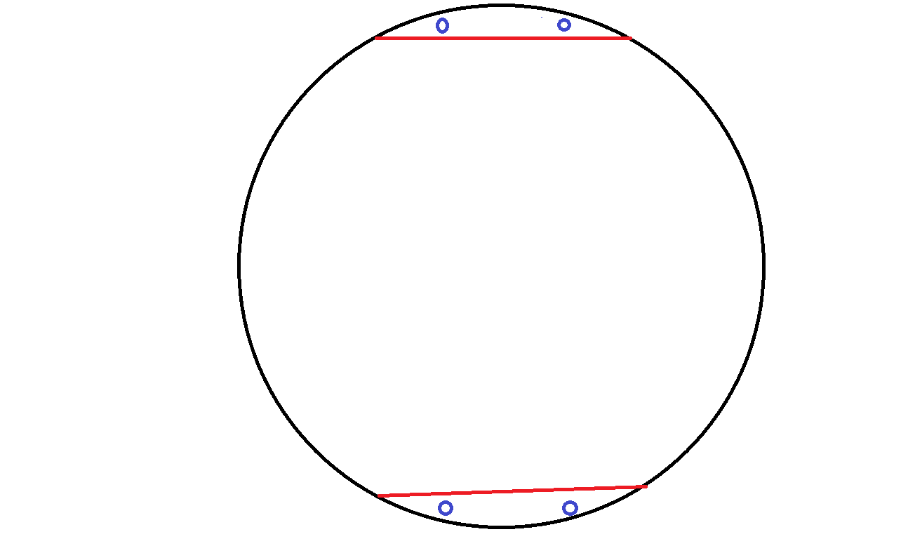

    200мм
    Еще Ближе на сантиметр к моим 4-м, длины порта.
    НЧ повернуть на 90 грд.
    я думал про:Нажмите на изображение для увеличения.
    При повороте динамика, там где вырезаны сегменты, саморезы крепления фланца попадают не в панель корпуса, а в посадочное динамика, фрезеровка. Или нет?

    ---------- Сообщение добавлено 15:35 ---------- Предыдущее сообщение было 15:21 ----------
    Попадают в корпус(в самую красоту) другие саморезы, которые расположены у полукруглых выемок...

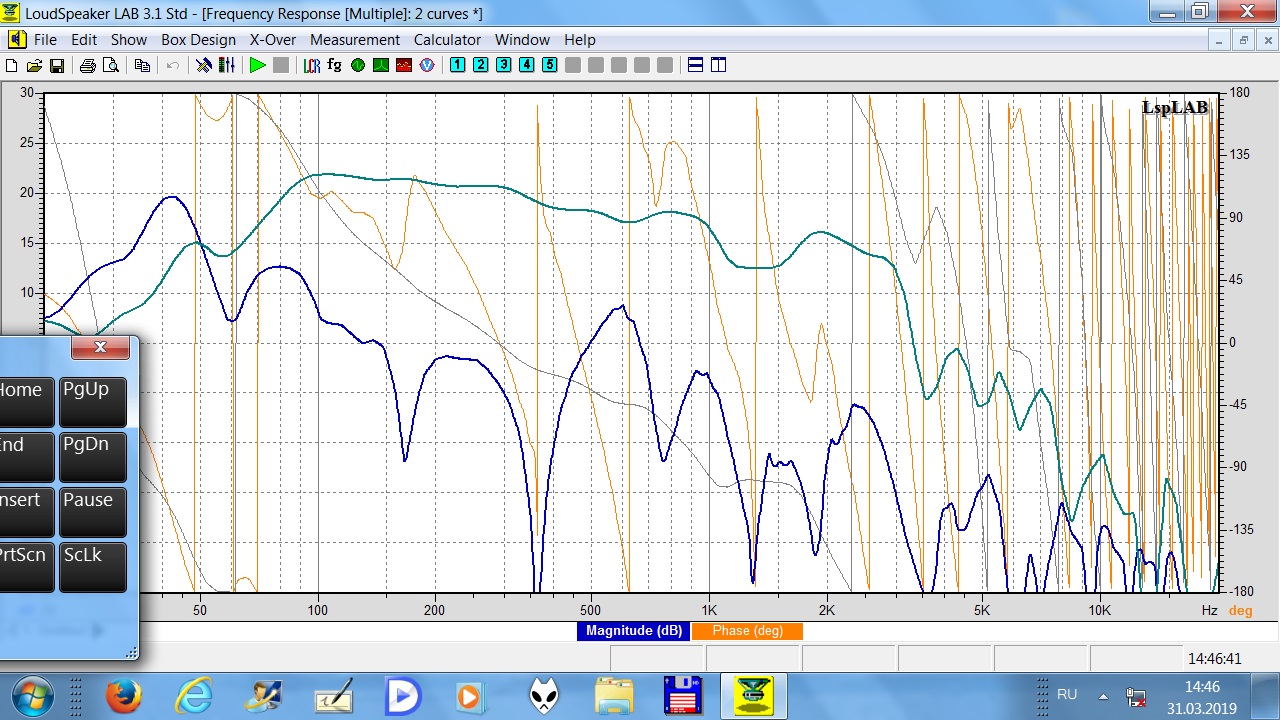

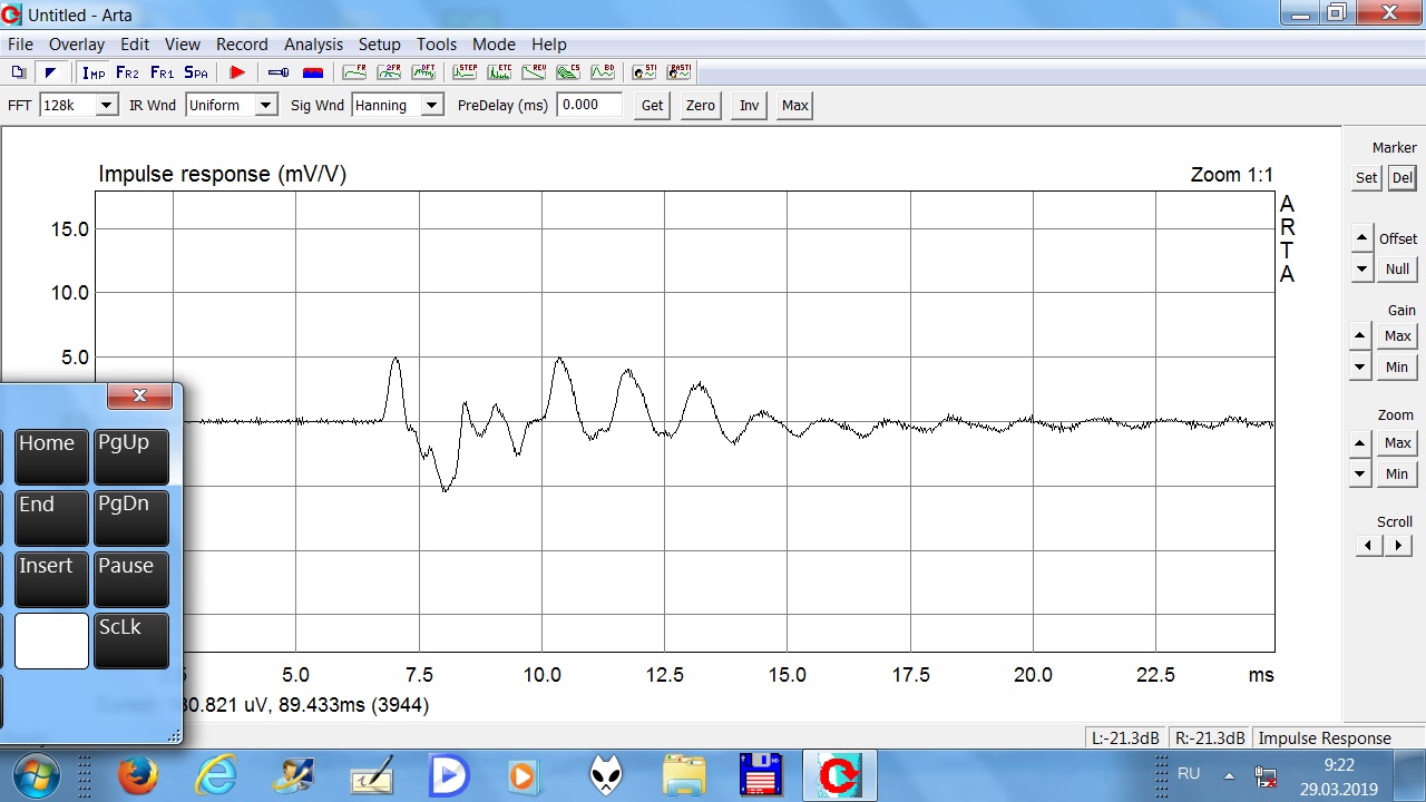

    Сделал замер фазоинвертора. Как правильно выставить первый маркер и каким сделать размер окна, что бы отсечь отражения?
    Вложение 343071
    Достоверность замера зависит от количества периодов сигнала, помещающихся в окно.
    Время прихода первого отражения зависит от расстояния до ближайшего препятствия.
    Расстояние до ближайшего препятствия зависит от того, на каком расстоянии оно находится, а не от клика мышкой.
    Это очень слабый и примитивный софт, он не может растянуть комнату до размеров стадиона)).
    Ответ: никак.
    Последний раз редактировалось Gudronov; 01.04.2019 в 08:33.

    По умолчанию Re: Точная настройка ФИ
    Ответ: никак.
    Огромное спасибо. Больше не буду мучить вас и себя.

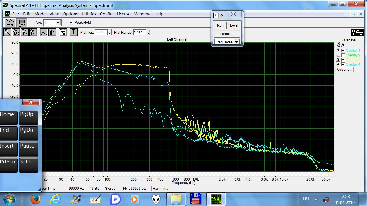

    Но все же попробовал уменьшить объем в обеих АС. Попробую послушать недельку...
    Прошел еще раз синусом. Диапазон от 55 гц до 100 гц становится ровнее, но вылазит пик на 46-48 гц.
    Может он меня и бесит в этом случае.
    А при настройке порта ниже, он не выбивается из общего уровня, но имею провал в районе 55 гц . в сравнении с картинкой постом выше или этой.Нажмите на изображение для увеличения.
Название:	нч обработка за ас.jpg
    Всем спасибо.

    Забыл.... Теперь так выглядит синус в месте прослушивания....
Название:	переделка порта синусом1.jpg
ID:	343415 Как бы по науке везде, резкий спад...
