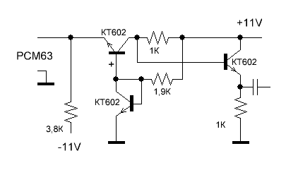

    Разговоров на эту тему много а реально схему посмотреть собственно и негде.
    Предлагаю обговорить этот вопрос. Если есть какие-либо варианты схем, выкладываем, не стесняемся.
    Я для начала хочу попробовать вариант на IRF610 и на КТ602.
    Вот одна из схем для РСМ63 :

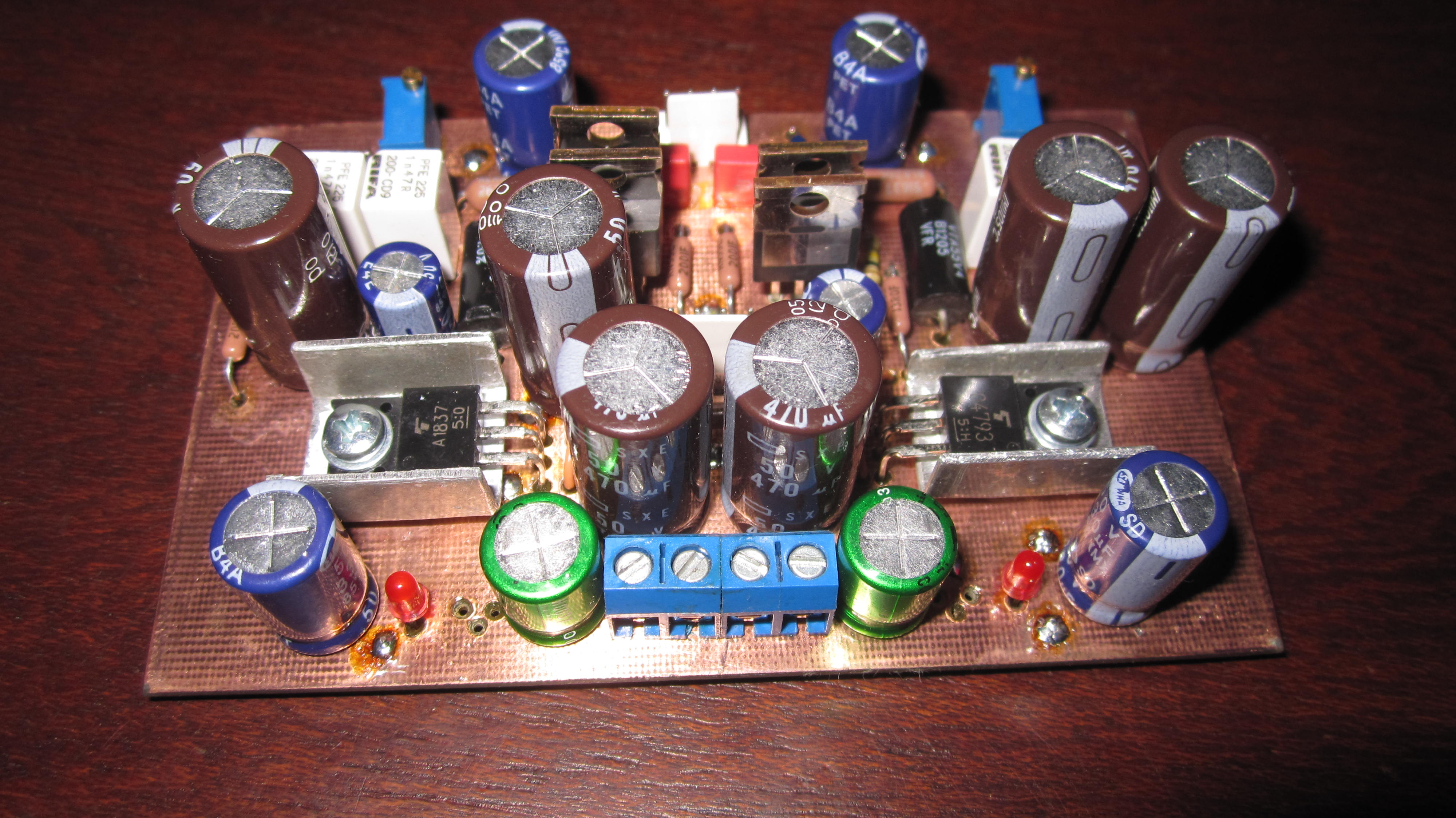

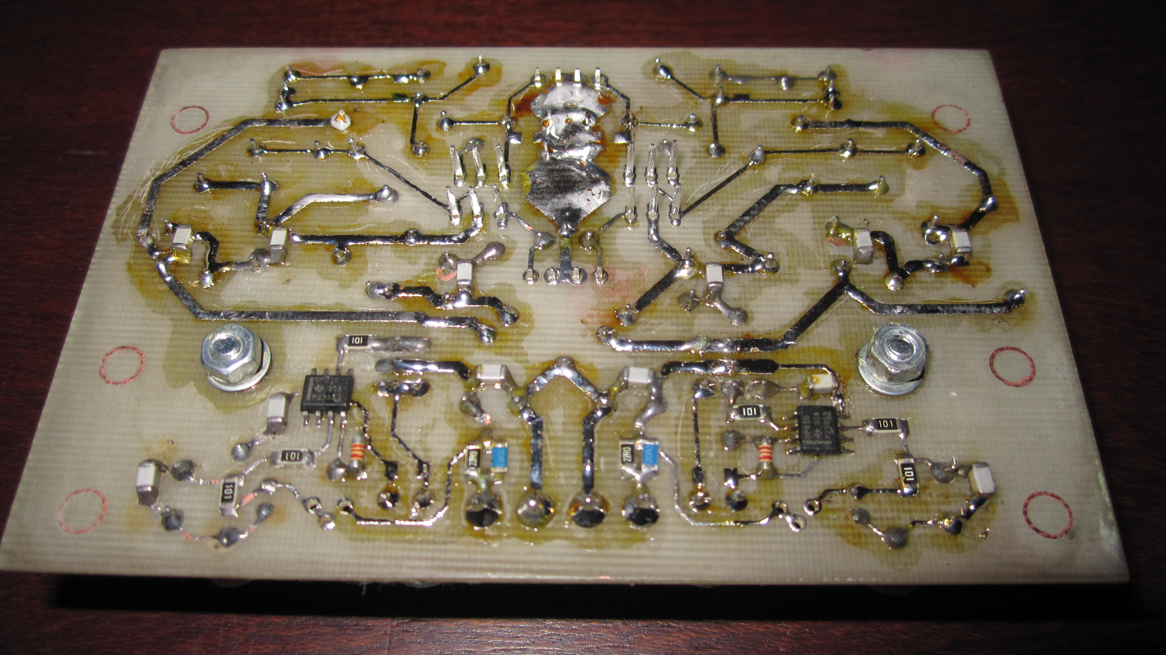

    Почти оконченный макетик :
    ( это просто флюс, идет процесс.)

    По умолчанию Re: Выхлоп с общей базой.
    Схема конечно кошмар, а точнее - кошмар-кошмар, но это неважно, только вот - хде там "общая база"?
    Аватар для Зёбра_
    24.07.2011
    УКРАИНА, Харьков
    2,367
    Ну без тебя нигде ... не обсвятится.
    Какая разница, база, затвор?
    Предложи лучше, обсудим.
    36,220
    Ну, так так и говори - "с общим затвором".
    Я же сказал- "это не важно", лишь бы тебе нравилось!

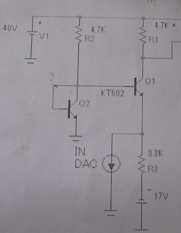

    Спасибо Алексей. Именно так я и собираюсь делать, только напряжение поболее и попробую добавить ФНЧ по схеме Семынина.
    Частый гость Аватар для Aleks16
    02.09.2006
    Россия, г.Зеленодольск
    176
    Только не забудь про дополнительный "подлив" тока в эмиттер ОБ от отдельного источника отрицательного напряжения, иначе будет большой уровень четных гармоник, особенно второй.
    Аватар для Зёбра_
    24.07.2011
    УКРАИНА, Харьков
    2,367
    Естественно, будет как на твоей схеме #6, только напряжение по 30V на "+" и на "-".

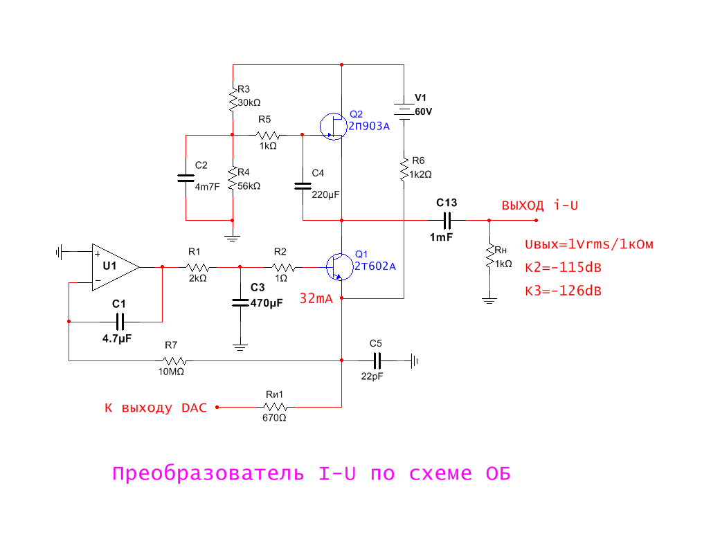

    Не Рогов-Гагарин-ххххх и иные конвееры уже малоинтересны ну для меня лично. Интересен именно простой, как наковальня, выхлоп на 2Т602. Свой с ОБ планирую для начала вот так заделать:
    Тут фишка именно в высоком напряжении питания (плавающем).
    Гармоники по симулятору маленькие, это с идеальным источником питания.
    Красивая схема.
    Но некоторые моменты меня смущают:
    -Всякий ток имеет начало и конец. Начало вижу- выход с ЦАП, а земли то нет. Где оно замыкается , в БП?
    - Нагрузкой каскада с ОБ является ИТ на 2п903. А собственно преобразование I/U происходит на чем?
    Чем можно регулировать ( выставлять) выходное напряжение?
    - выходная R/C 1 мкф, 1 Ком. не маловата?
    Реально источник питания выйдет сложнее, чем сама схема
    Угу. что-то торможу.
    По идее ток с плюсовой клеммы батарейки прошел R3, R4 создал смещение и влился в землю.
    Или не влился?
    Потому как, чтоб он прошел R3, R4 и создал смещение, он должен завершить вой путь на минусовой клемме батарейки.
    А сделать он это может либо через базу Q1 (что есть бред), либо через внутреннее сопротивление самого ЦАП - Rи1, хм..
    Или вот, можете прояснить, чему равен ток покоя Q1?
    Как бы видно, что там нарисованно 32 мА. Но чем задан этот ток? Что нужно изменить, чтоб сделать его, к примеру, равным 30 мА?
    И это не глядя на то, что творится на переменном токе..

    Не хочу загружать теорией, про эффекты Эрли и прочее. См. например, Горовица и Хилла. У Вас транзистор включен диодом. Он является источником опорного напряжения для каскада с ОБ. Так вот, чтобы падения напряжений БЭ были одинаковыми, нужно транзистор, который диодом, включить как транзистор с режимом, в первую очередь Uкб и Iк, таким же как у каскада с ОБ. Тогда на эмиттере каскада ОБ получите 0 Вольт. Если эти транзисторы одинаковые и имеют хорошую тепловую связь (например, транзисторная сборка), то во-первых ноль будет очень точно поддерживаться, во вторых получите температурную компенсацию этого нуля. Не сомневайтесь она нужна. При Ваших режимах, очень хороша может оказаться SSM2210 или МАТ02
    ---------- Сообщение добавлено 13:11 ---------- Предыдущее сообщение было 13:05 ----------
    Резистор Rи1 в 670 Ом - явно лишний. Всю идею на корню им убили
