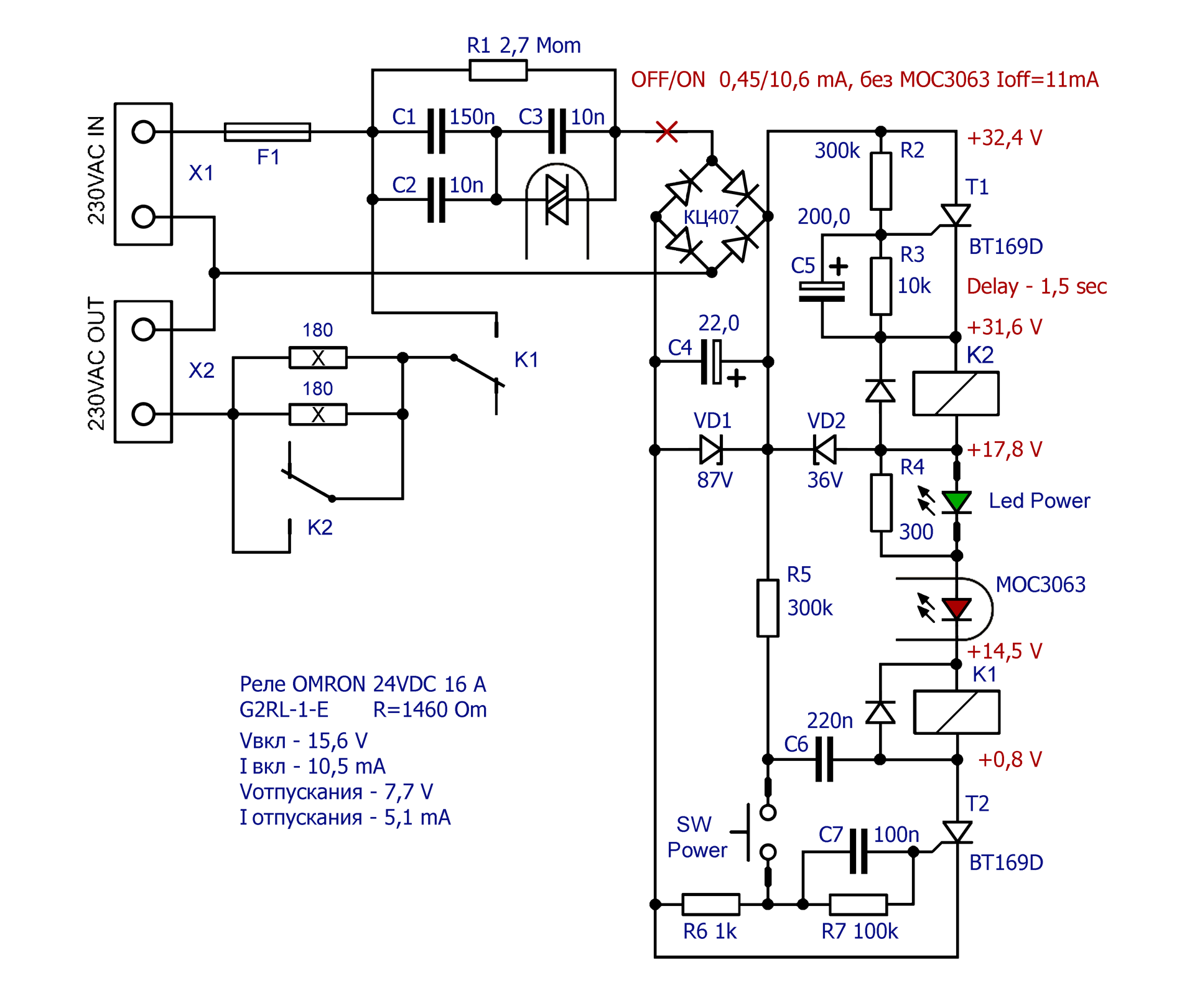

    Подскожите схему Квазисенсорного выключателя сети с кнопкой у которой только два контакта

    Хочу использовать для включения ЦАП Дежурка не нужна . Пока вот что нарыл как думаете пйдет? Нажмите на изображение для увеличения.

    Частый гость Аватар для vitaly_spb
    11.02.2007
    Питер
    188
    По умолчанию Re: Квазисенсорный выключатель сети.
    Эта старая схема на МАС97 с сайта паяльник.
    Народ жаловался на смерть стабилитронов в выпрямителе после пары включений.
    И ставить симистор МАС97 в постоянный ток, а потом мучиться с его закрыванием - это моветон.
    Там есть новая схема, совмещенная с софтстартом:
    Печатка - https://yadi.sk/d/7FXLNDwWrFMTo

    Я себе делал по схеме рис. 1 http://radiokot.ru/circuit/analog/home/37/ работает хорошо. Кнопку применил совмещенную с индикаторным светодиодом. Позже сделал версию с гальванической развязкой от сети с помощью маленького трансформатора. В архив положил две версии.

    bogl
    Ссылка на тему есть в тексте, в архиве на яндексе.
    http://forum.cxem.net/index.php?showtopic=103115&st=0
    В этой схеме ток потребления в выключенном состоянии можно снизить до тока утечки С4.
    Убираем С3 и VD1, между плюсом моста и С4, и всей схемы, ставим стабилитрон на 230 вольт, катодом к мосту.
    После включения реле на этом стабилитроне будет рассеиваться 2,5 ватта. Коротим этот стабилитрон
    оптосимистором MOC3063, для ограничения напряжения после включения схемы достаточно
    балластного С1.
