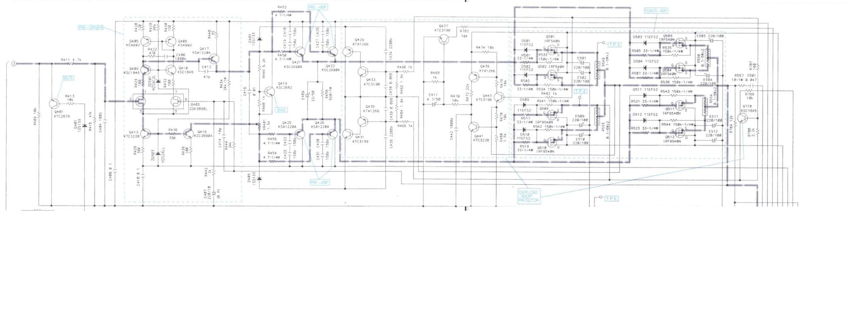

    Вот, насимулировал это, что скажите?
    Искажения- тысячные процента на 20...30 кГц.
    Запас по фазе 60 гр.
    Дело в том, что у меня есть усилитель Daxx m48. И он замечательно влезает под торпеду( багажник у меня не для музыки).
    Оставляю в этом усе только 2 канала и получаю двойное моно, т.к. там два ПН. Предусилители все выкидываю.
    Оконечник- как и большинство автоусей- Ланзар.
    Пока добавил усиления в УН, повысил ток покоя ВК. Сейчас мериться 0.003%( на 1 кГц) при Рвых= 20ватт.
    Но как-то не нравиться, ВЧ- грязноватые, СЧ- более-менее...
    Селектор искажений увеличит глубину оос, особенно важно в верху звукового диапазона и возможно звучание уся начнет мне нравиться.
    Это я все к тому, почему я извращаюсь именно с этой схемой. В этом усе стоят двух канальные ОУ, рядом с УМ, вот их и хочу задействовать.
    ---------- Сообщение добавлено 02.11 ---------- Предыдущее сообщение было 02.08 ----------
    Естественно, перед УМ- буфер.
    ---------- Сообщение добавлено 02.28 ---------- Предыдущее сообщение было 02.11 ----------
    Вот, этот вариант- лучше. (файл 2)

    X1 идеальный (что-то не нашел на схеме его тип)? Такие схемы имеет смысл симулировать с использованием моделей реальных ОУ. АФЧХ ОООС может при этом очень сильно меняться...
    Аватар для ostashv-evgeniyy
    01.04.2009
    1,810
    По умолчанию Re: Мой вариант Ланзар+селектор искажений
    Х1- LT1361, они в этом усе уже установлены и работают, селектор еще в железе не собирал.

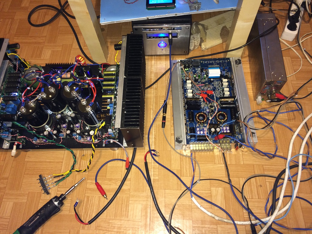

    Вот так мериться один канал, собранный в "железе".
    Завтра соберу второй и послушаю.
    С меандром- все тоже очень похоже на симулятор.
    ---------- Сообщение добавлено 13.16 ---------- Предыдущее сообщение было 04.09 ----------
    На измерения около 25 ватт на 4 Ом.

    Переделал разводку земли, подкорректировал Кус УН, поставил параллельно транзистору датчику t конденсатор 100мк (в стоке его не было).
    Аппарат очень не дурно запел, появилась глубина звуковой сцены, она стала пошире, "воздух" появился в звуке, ушла (не полностью) упрощенность. Но вот фокусировки КИЗ, ну не как нету такой, как в Зуеве... В общем, на первое время пойдет. Для автомобиля, очень неплохо. Усилитель этот делаю себе на ВЧ, в двухполоску. Мидвуфер ScanSpeak 15W/4531G00 (уже установлены) играет от усилителя Юры, на этот усь хочу повесить D2904/710003 (будут скорее всего эти, их реально БУ найти) или D3004/604010 beryllium (об этих мечтаю пока).
    Мериться сейчас так (70вт 4ом)

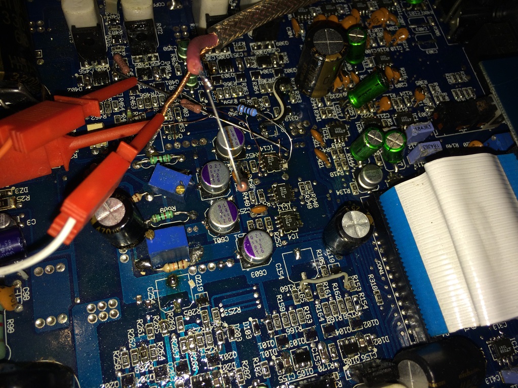

    в такой усилитель можно внедрить селектор?
    у меня 4х канальный на сч и вч , с одной парой выходных транзисторов на канал
    есть два опера на плате для инверсии, они подойдут как раз
    01.04.2009
    1,810
    Да, в принципе можно. Надо поиграть с коррекцией и понять насколько стабильно будет работать.
    А вообще в этой схеме и без селектора можно неплохой звук получить.
