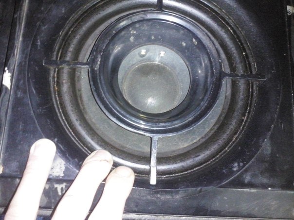

    По умолчанию смазал подвес силиконовой смазкой
    Спустя время подвес стал явно мягче, но звук динамика перестал радовать. Есть ли способ вернуть жесткость?
    По умолчанию Re: смазал подвес силиконовой смазкой
    увы ... любые действия будут изменять начальную жесткость подвеса, демпфирующие свойства итд .....
    попробуй с обратной стороны динамика заклеить какието части окон в металлическом каркасе материалом типа фетра, возможно что то получше станет - сколько и как - экспирементально. По крайней мере такое действие можно полностью откатить назад.

    Andreich112, подвес или центрирующею шайбу?
    какой подвес?силикон резину не размягчает ...
    Лучшее - враг хорошего. Если уж экспериментировать с динамиками, то так, чтоб потом вернуть все в зад. Непредсказуемые эксперименты проводить лучше на подопытных "крысах", чтобы не было мучительно больно. Самый лучший, на мой взгляд, найти родной подвес и переклеить.
    Какой динамик и фото желательно посмотреть?
    Дело скорее всего не в жесткости. Она резинкой в меньшей степени определяется. Если ее разватрушило от силикона, то лучше менять. Резина, как и любой полимер разбухает в расворителях. В принципе, от силикона обычной каучуковой резине хуже не становится, а если резина старая, то еще и эластичность немного восстанавливает.
    а с чего решили что подвес резиновый?
    в основном силиконовыми смазками пропитывают латекс-тканевые подвесы, которые с годами затвердевают до такой степени что диффузор практически не двигается. а при подачи большого сигнала такой затвердевший подвес попросту трескается.
    действие по восстановлению таким способом подвеса может быть лишь временным. через полгода он снова может начать затвердевать.
    Из личного опыта: обработал старые пассики от Электроники Б1 и Унитры 602 Аэрозольным кондиционером для ремней, а также подвес 25ГД-26,все разбухло,как губищи у некоторых красавиц в телевизоре. Выкинул.
ID:	265982вот (вроде резина), смазка на нем спустя год так и не высохла, сегодня пробовал стереть спиртом и приметил что чешуйки на подвесе, похоже что кто то клеем его мазал, читал что так есть возможность увеличить жесткость. Короче я не разбираюсь особо, но бас меня перестал радовать, стал каким то больше у-у-у, чем бум-бум. Вот допустим слушаешь трапчик и бывают там переходы будто с низкого или глубоко база, не знаю как называется, на еще более глубокий, вот один из них хорошо в грудь бьет, а другой будто проглатывается, как то так не судите строго, объяснил как мог
    Раз уже попробовали - доведите дело до конца. Только смывать надо не сразу по всей окружности подвеса, а участками по несколько сантиметров, давая высохнуть предыдущему прежде, чем промывать следующий. Если размочить сразу весь подвес, может нарушиться центровка. Промывайте без фанатизма, чтобы не смыть клей, которым приклеен подвес. Он хоть в спирте и не растворяется, но может размягчиться. Спиртом - это правильно. При изготовлении динамиков не применяются материалы, растворимые в спирте, так что смоете только то, что наляпано сверху. Если "чешуйки" смываются - смывайте. Если резина не деградировала - звучание после просушки должно вернуться к первоначальному.
