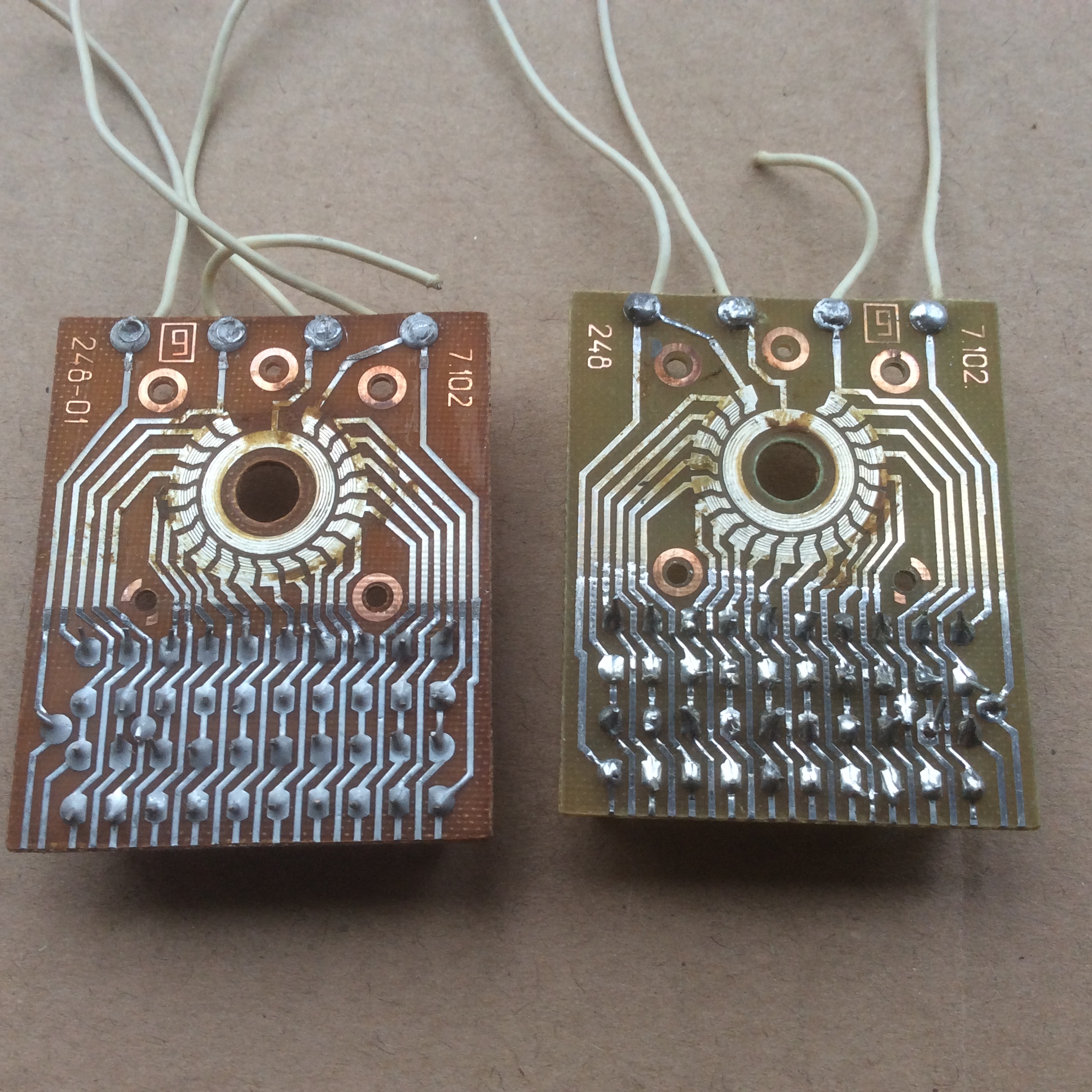

    Коллеги, прошу совета. Разобрал регулятор громкости от Амфитона. Ступенчатый, 20 позиций, 270 кОм. Цель - перепаять резистивную линейку на 5 кОм. Вид плат на фото. Выработка дорожек и пружинки есть, но не критическая, ещё послужат. Когда покупал усилитель, то при проверке ничего не шуршало, громкость регулировалась нормально. Дорожки покрыты какой-то смазкой типа солидола или литола, но заметно твёрже. Вопрос: что с ней делать? Оставить/удалить/заменить на что-то?
    Сразу говорю что усилитель не восстанавливаю, а разбираю под свои цели. Использую корпус, радиаторы, трансформатор и регулятор громкости. Если что-то интересует по этому процессу, то могу ответить.

    Для этих целей применялся технический вазелин. Что применяют сейчас известно только фирме выпускающей подобные изделия.
    Шуршание появляется в процессе износа контактных дорожек. Раньше пробовал шлифовать микро шкуркой, типа 2000 с последующей полировкой войлоком, помогало, попробуйте.

    Шкуркой не стоит. Разрушается поверхностный слой, срок службы уменьшается. Лучше отмыть, пройтись ластиком для карандаша по контактам, снова отмыть, смазать и собрать.

    Проблемы с износом канцелярский ластик не решает, проверено, он снимает только слой окисла. Шкурка № 2000 это очень мелкая наждачная бумага, снимает только заусенцы и царапины. Последующая полировка войлоком с пастой ГОИ ну и промывкой поможет
    при таком износе.

    Спасибо, конечно, за ответы, но я спрашивал о другом. Износ меня не беспокоит. Ничего полировать я не собирался.
    Вопрос конкретный: Это смыть? Чем? И смазать снова? Чем?
    Или лучше ничего не трогать раз работало?

    Ну если вопрос износа(шуршания) вас не беспокоит, то промойте и смажте любой консистентной смазкой, вплоть до литола. Хуже точно не будет. Если в домашней аптечке есть мед. вазелин, то можно им, но он не долговечен и боится температуры. Тех. вазелин тверже за счет добавления воска.

    А промывать лучше чем?

    Для начала спиртом, но можно и ацетоном.
