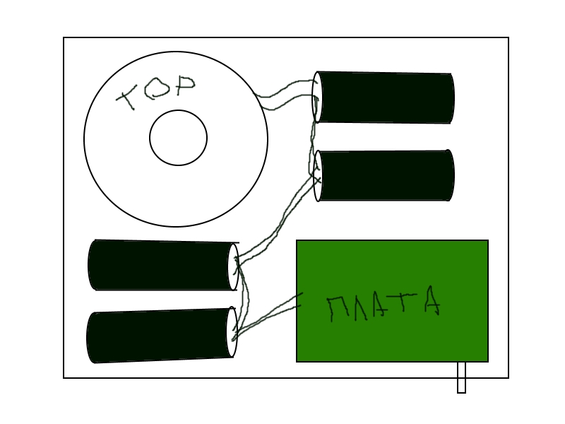

    Здравствуйте. Возникла проблема с корпусом. Не помещаются конденсаторы с тором, сама схема усилителя маленькая. Я на рисунке нарисовал все. Можно ли так расположить БП и сам усилитель в одном корпусе? Не будет ли это каким нарушением и не будут ли последствия какие плохие? На сами провода прошу не обращать внимания, там все условно по проводам.

    serov1984, что за усилитель?
    какова топология ПП?
    думаю, что лучше будет разместить ПП УМ у задней стенки корпуса, так как в таком случае будет больше возможностей разместить радиатор для транзисторв/микросхем (что у вас там?)...

    Питайте усилитель от ИИП и, как говорится, не ищите проблем там, где их нет.

    TDA7498 100W+100W Class D Amplifier Board
    тогда расположение особой роли не играет, но всё равно надо предусмотреть принудительное охлаждение
    вентилятор на радиаторе с управлением термостатом от датчика температуры на радиаторе
    А можно узнать почему ИИП?
    Я так-то не против, но не найти такой на 30 вольт и 7 ампер.

    7 ампер там не надо.
    http://www.ebay.com/itm/145W-27V-5-3...MAAOSwrklVSw2R
    Что-то не могу найти на 32в, ну пойдет и на 27. По-моему там можно накрутить больше, был у меня такой же, только на 7а.
    А транс и кондеры уже в наличии? Какие?
    Трансик у меня ТТП-200 220/24, а конденстаторы 4 штук по 10000 мФ на 50 вольт.
    А, ну тогда делайте смело как нарисовали. Про диодный мост не забыли, надеюсь?
    Я то просто думал что может индуцироваться наводки будут от транса так как близко все к схеме, и сами конденсаторы может нельзя так раскидывать по корпусу? Но раз вы говорите что можно делать, видимо все нормально будет...

    По умолчанию Re: Можно ли так расположить блок питания в усилителе рядом с самим УНЧ?
    Ну эт смотря какой трансформатор. А в чем проблема подключить и ушами убедится в наличии/отсутствии фона?
    Просто я новичек и еще не собрал ничего сам. Вот только теорию изучил более менее и продолжаю изучать. Пробую собрать такой усилитель из готовой схемы и рассыпуху Kit. Значит фон проверить можно на слух в наушниках? Я так понимаю просто включить УНЧ и без подачи сигнала послушать нет ли шипения или еще каких звуковых артефактов?
    Не шипение, а зуд. С закороченным входом. В наушниках не обязательно, главное чтоб в колонках фона не было.
