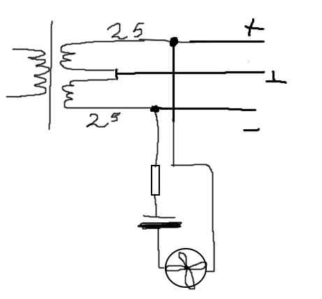

    Прошу прощения. Вот так подключить все? Питание двухполярное, забыл сказать.
    Подключать конечно к постоянке, просто не захотел рисовать всю схему БП.

    Лучше на одно плечо питания подключить, так будет меньше напряжение на входе схемы и меньше мощности выделяться на резисторе. Электролит нужно параллельно выводам кулера. Номинал резистора нужно выбрать осмысленно. К постоянке обязательно, это да. И еще - номинальное напряжение конденсатора должно быть такое же, как и по питанию усилителя.

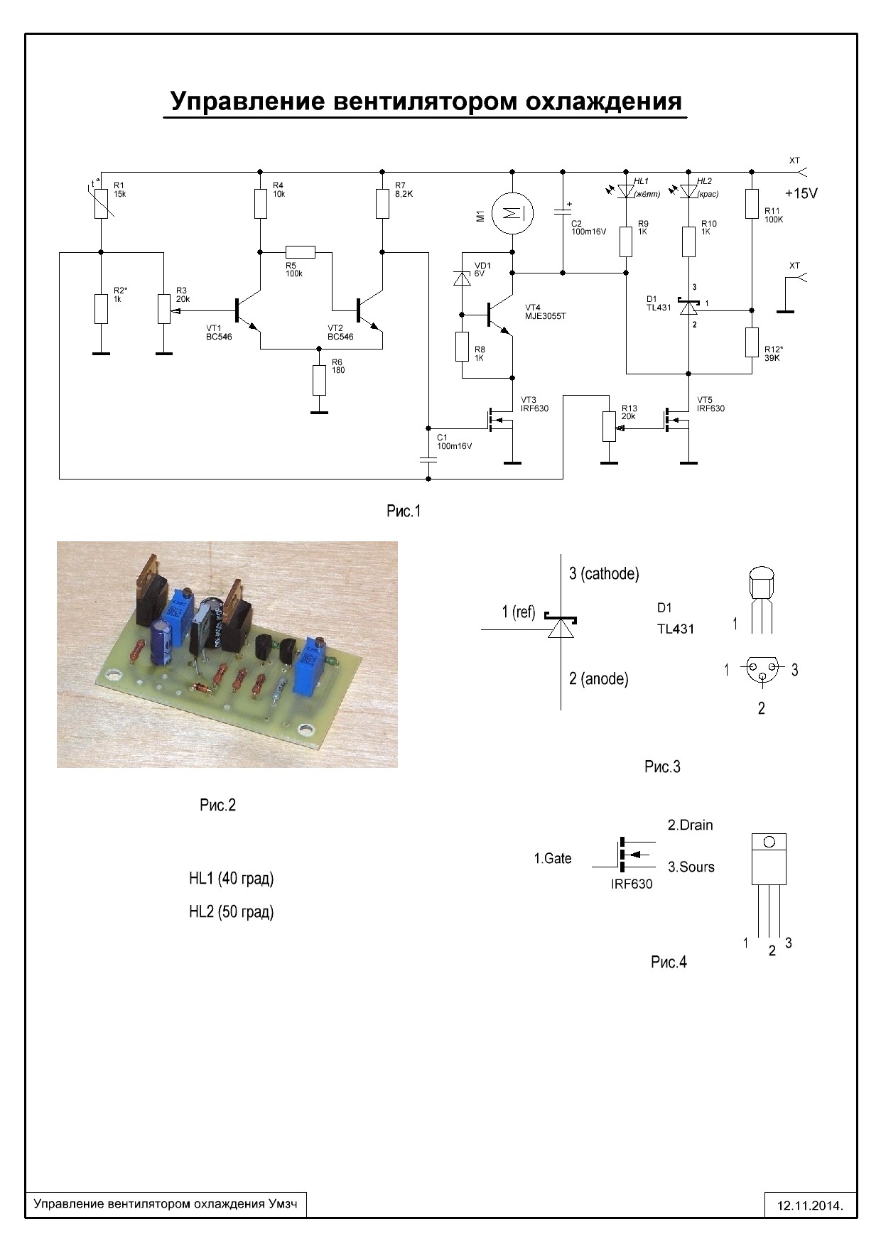

    Я бы сделал так. Нажмите на изображение для увеличения.
Название:	Управление вентилятором охлаждения.JPG

    jeell58,
    Пожалуй лучшее предложение. Я бы тоже так сделал.

    Подробная статья Радио №6 2009 стр. 13, 14, 15. "Устройство управления вентилятором"

    По умолчанию Re: Как подключить лучше всего куллер в УНЧ
    Кстати, пробовал как-то эту схему с "датчиком" на КТ814, как-то кривенько работала. На сколько помню проблема была в малом наклоне характеристики "датчика" и температуру в результате оно поддерживало плохо.
