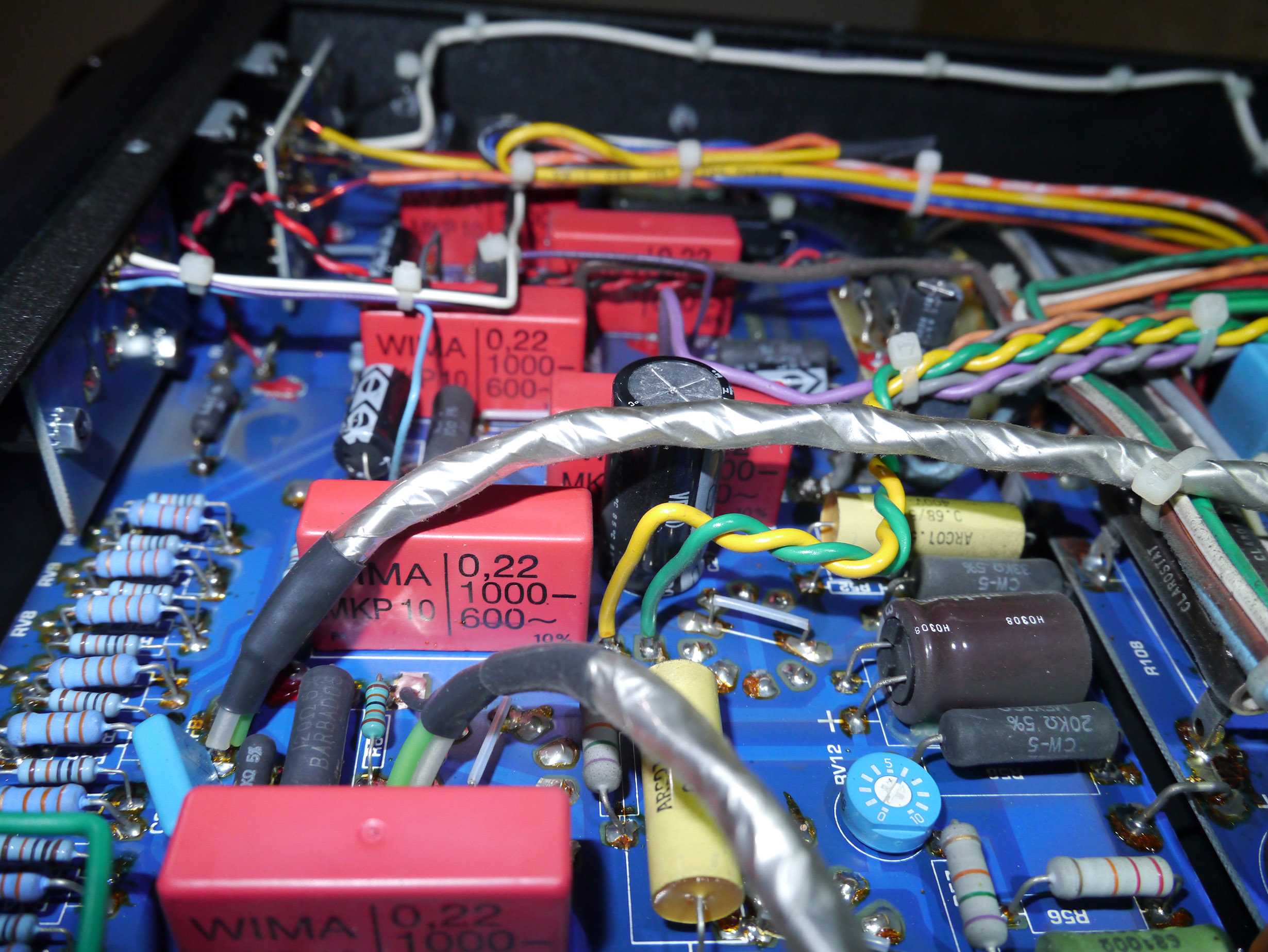

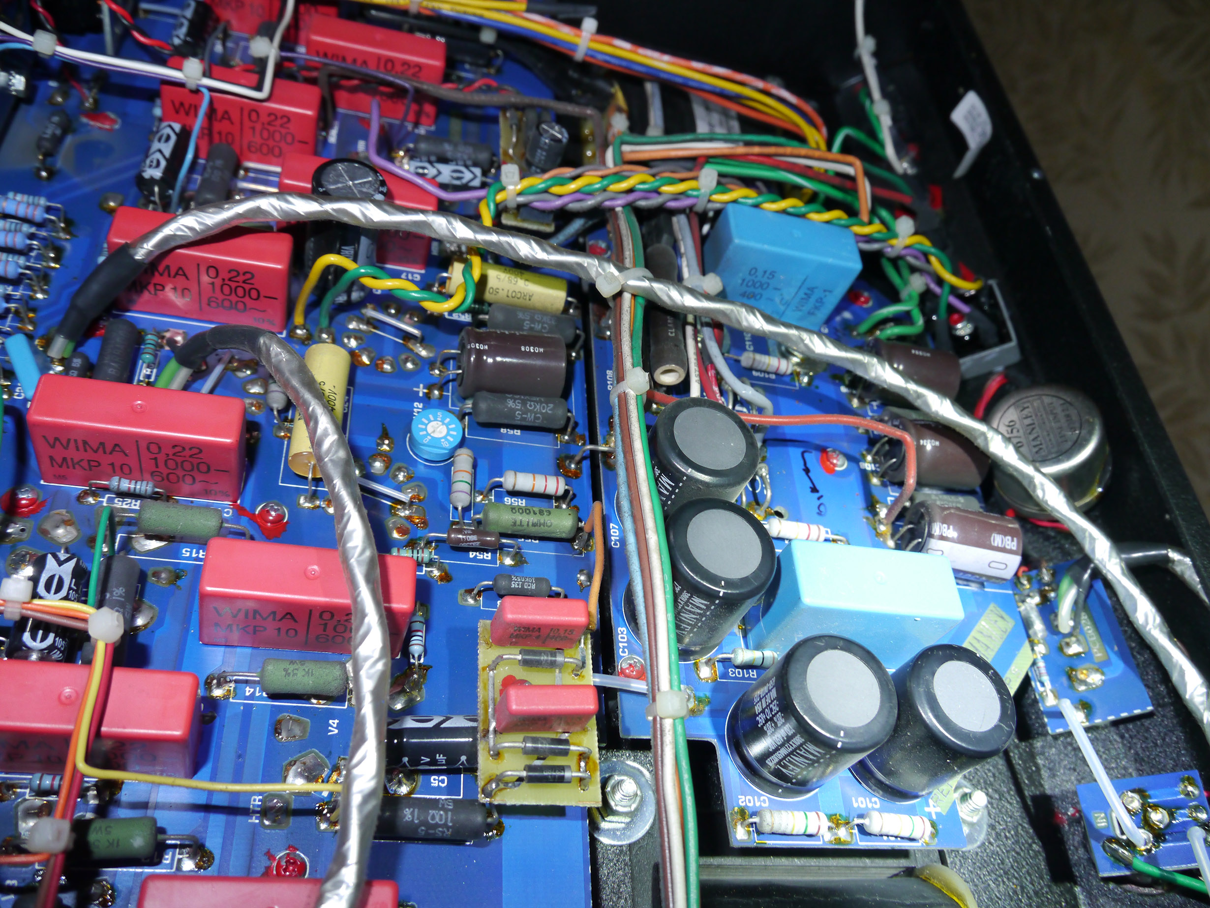

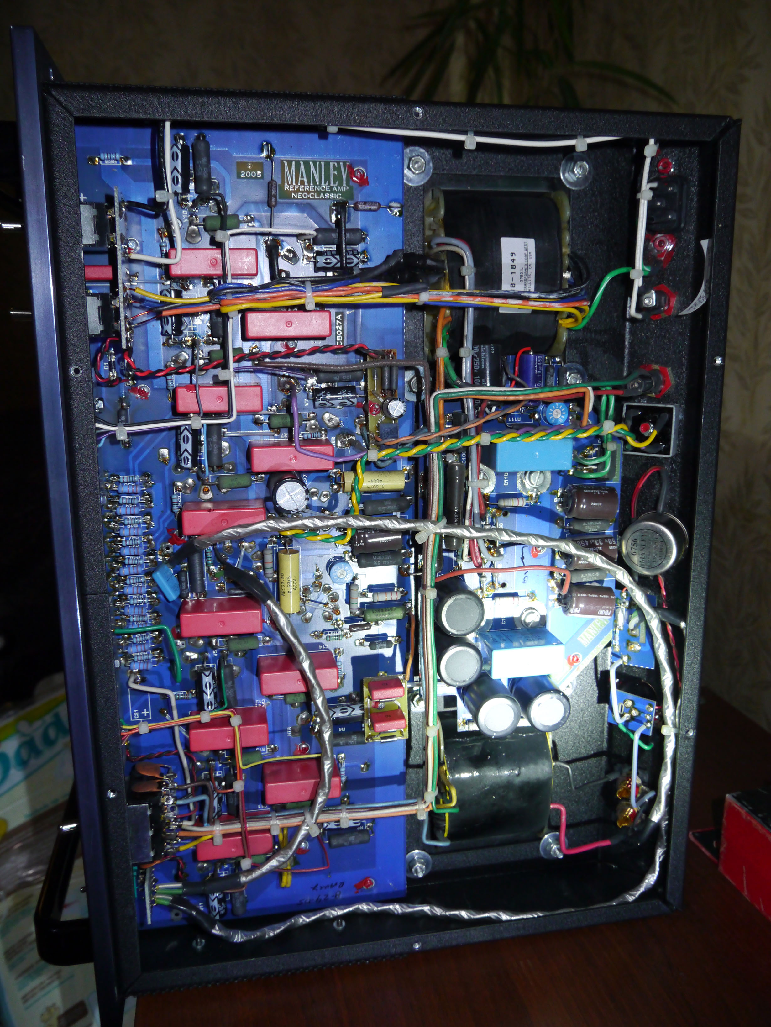

    У аппарата выявлена следующая "неисправность" - на некоторой акустике, и пока что только на ней, выявлена картина, характерная для возбуда: без входного сигнала токи ламп идут в разнос, превышая выставленные в 2 и больше раза, происходит это при подключении этой акустики, омическое сопротивление которой 2,9 Ом. С резистором 3,9 или 2х3,9 Ом в паралель подобной картины не наблюдаю. Другой моноблок с этой акустикой работает нормально. Все лампы с одного на другой переставлялись, безрезультатно.

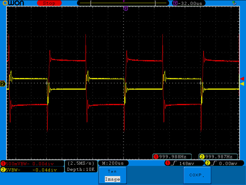

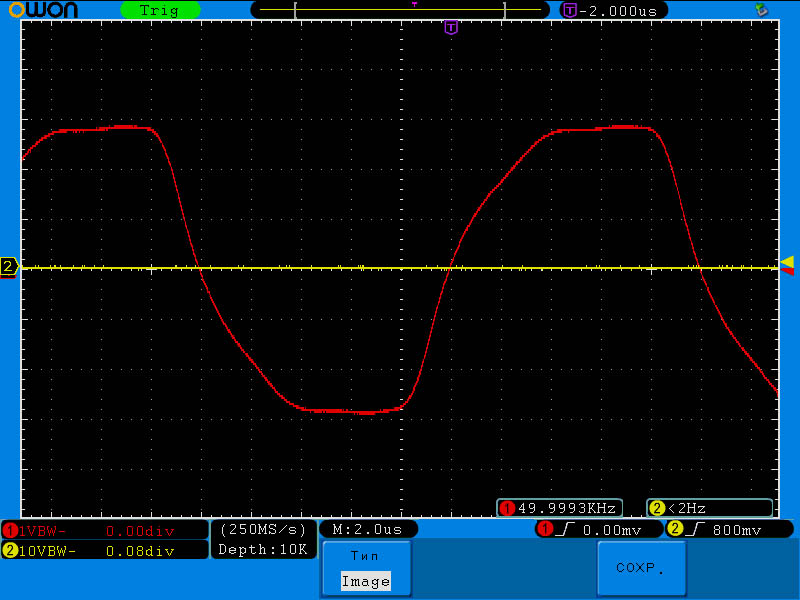

    Вот картинки.
    "Красивые" - до глобального прогрева и до размаха на выходе не больше 2В, дальше начинается пляска. С прогревом реагирует даже подключен/не подключен кабель на входе без сигнала, от генератора на батарейке.

    По умолчанию Re: Моноблок Manly 250 - предположительно, возбуд
    Ужас.
    Для начала пропаять все подозрительные места. На фото виден поплавленный паяльником конденсатор, он в порядке? Шасси в качестве общего провода не используется? Проверить все контакты через заклепки или винты (если такие есть).
    Схема есть от аппарата? Если нет схемы, тогда надо срисовать как организована ОООС, и обязательно проверить ее компоненты и пайки.
    Больше пока ничего в голову не приходит. Тяжело дистанционно такие неисправности лечить.

    По пайке нет особо подозрительных мест, так себе все в канифоли просто. Аппарат новый, наработка несколько десядков часов. Кондесатор подплавлен при сборке, аппарат не крутили и не паяли пока. Шаси соединяется только с землей сети и в блоке питания. Заклепок и винтов контактных не обнаружил(ну, кроме земли в БП). Резисторы делителя 2,5кОм - 2,0Ком в цепи ООС в порядке, проволочники Vishay, черные на входе. Через 20 Ом средняя точка делителя соединена с землей, провод серебристый, который посредине платы проходит - это контакт цепи ООС с выходом трансформатора. Его отключение только усугубляет ситуацию.

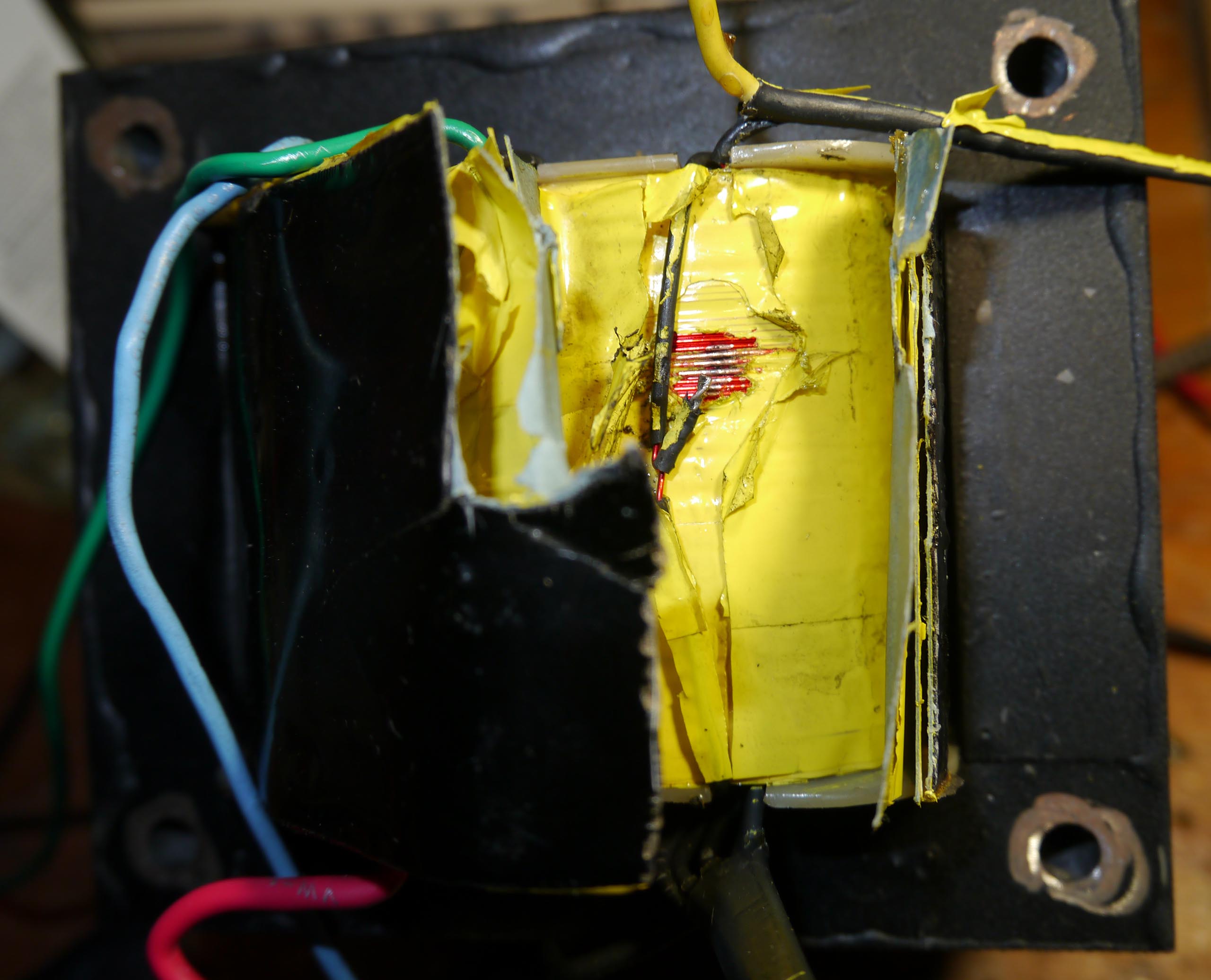

    Перекинул транс с нового моноблока, все заработало идеально и стабильно.

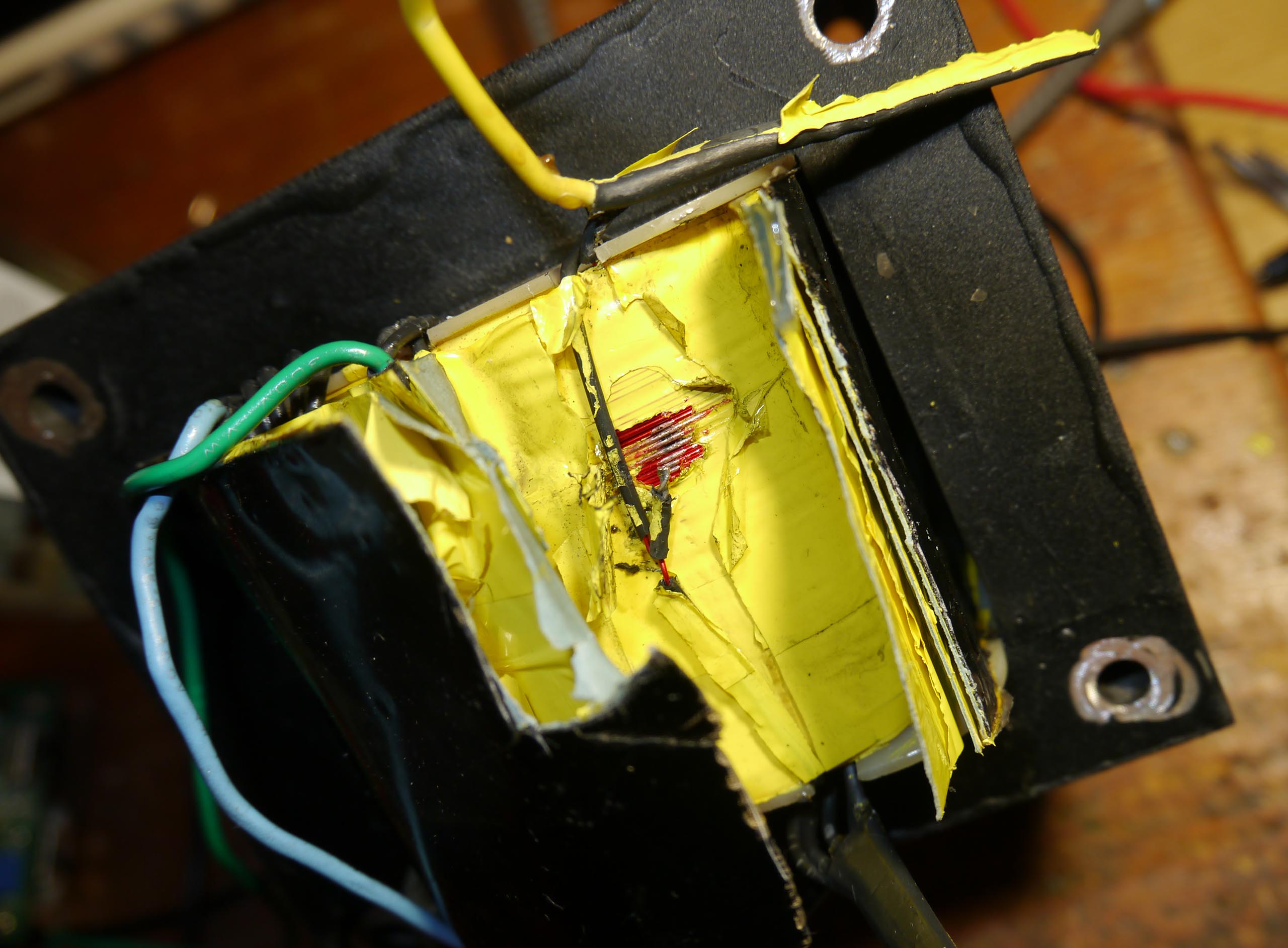

    Пока не актуально. Косяк локализирован, и на 99% это заводской, скажем так, брак. Острый край "скрутки" продавил изоляцию. Пусть с производителем повоюют пока.

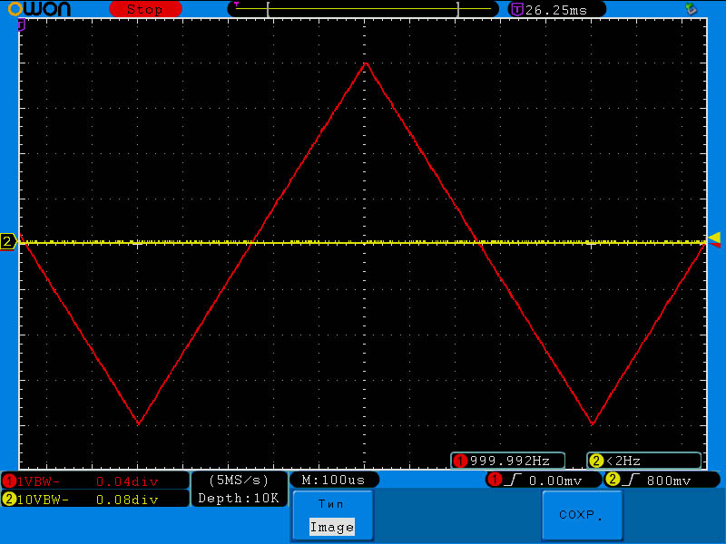

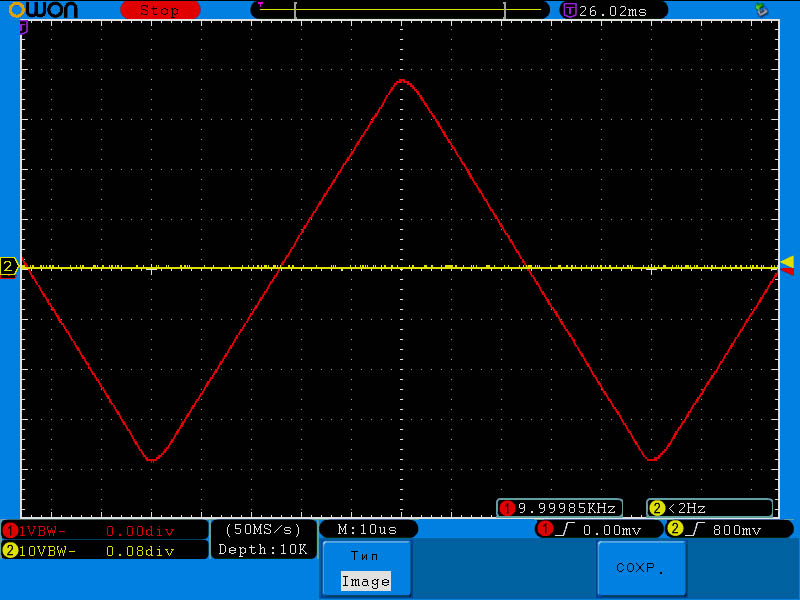

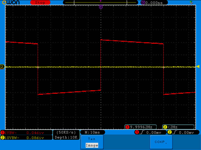

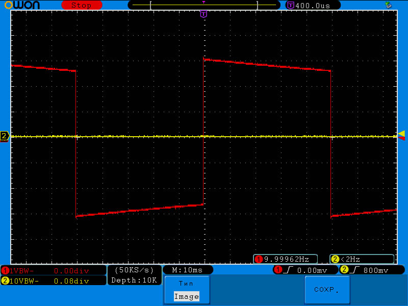

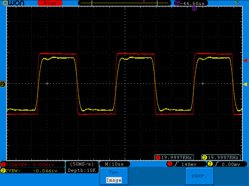

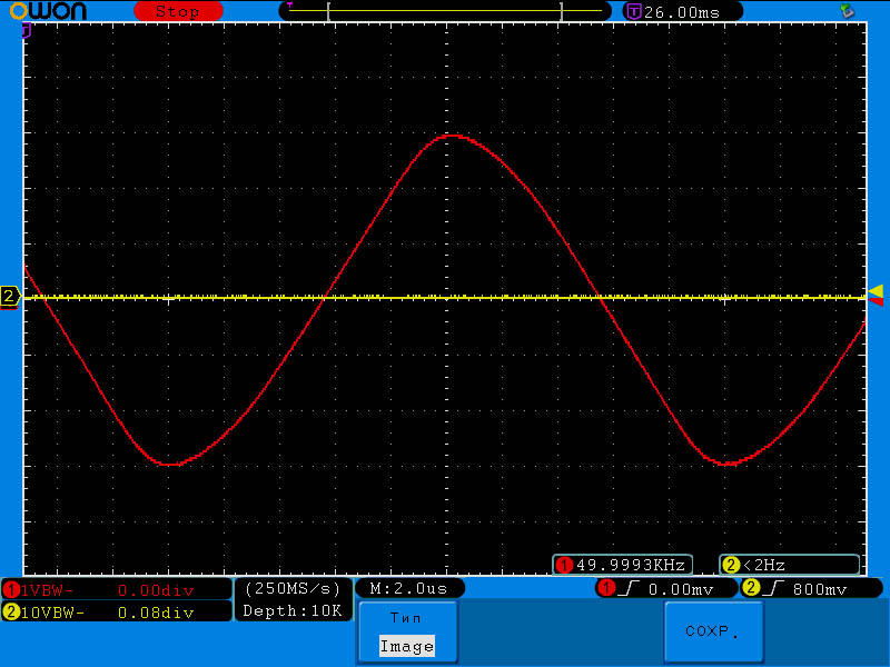

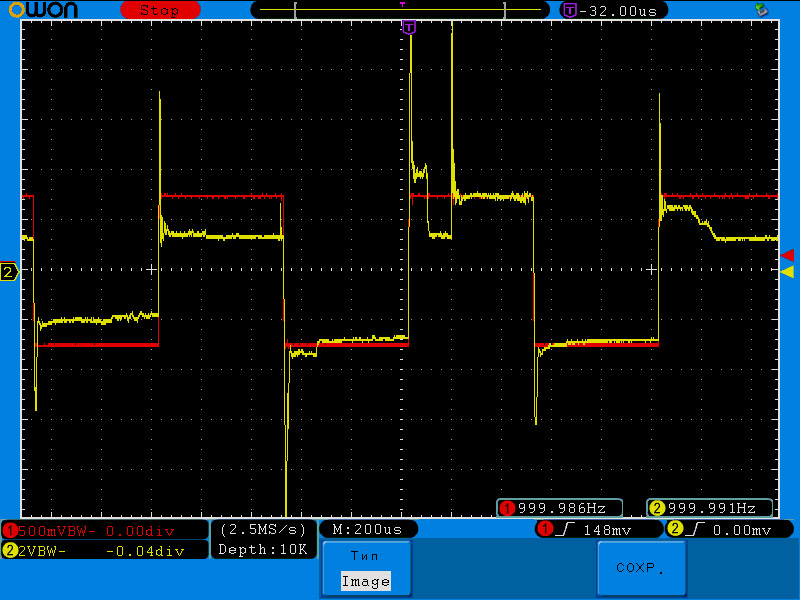

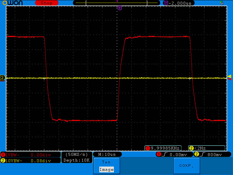

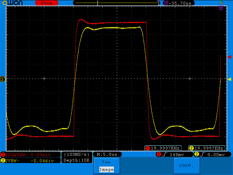

    Всем спасибо, транс востановлен! Рузультаты, кому интересно, треугольник и меандр:
