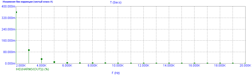

    По умолчанию Re: Активная коррекция в выходном повторителе
    Резисторы в истоках, особенно не нужны. Но без них надо посмотреть, что бы схема сохраняла устойчивость. Первая схема не работала, поскльку сигнал не был подключен
    А как изменяется спектр искажений?
    Вот два графика (по схеме из поста #9): без коррекции и с ней. Спектр похож, но искажения на порядок меньше. Истоковые резисторы похоже влияют на степень компенсации, чем они больше тем меньше компенсируется ошибка.

    05.03.2004
    5,529
    Было бы неплохо тебе разобраться как схема работает. Как влияют на ее работу истоковые резисторы. Это что бы не методом проб и ошибок, а методом направленных действий пользоваться
