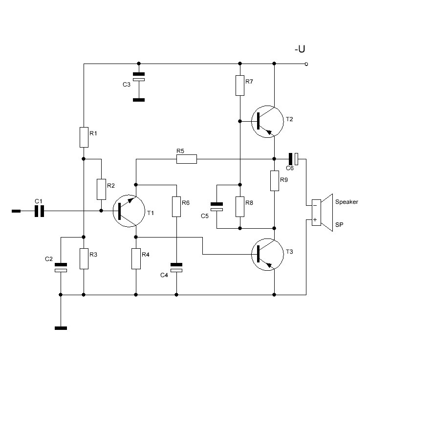

    Лично я решил начать с этих двух схем и уже закупил детали:
ID:	250818 Нажмите на изображение для увеличения.

    По умолчанию Re: Усилители мощности на германиевых транзисторах
    Холодный вывод динамика переключить на плюс источника
    А в него фон и помехи питания не полезут ?
  3. #582
    Завсегдатай Аватар для fakel
    30.11.2007
    11,172
    Наоборот, меньше будут. Как сейчас - пролазят через низкое сопро верхнего ЭП
  4. #583
    31.08.2011
    69
    3,890
    Не пролазят - потенциал эмиттера охвачен ООС относительно земли.
  5. #584
    30.11.2007
    11,172
    Через R8 на базу лезут. А ОООС пытается их давить
  6. #585
    31.08.2011
    69
    3,890
    Ну - так она их и давит. Но ОООС вообще не действует на само питание - источник фона и помех, которые и полезут через динамик в случае переключения его вывода с шины земли на шину питания.....
  7. #586
    30.11.2007
    11,172
    Смотри: нижний этаж имеет высокое выходное сопротивление, т.к. транзистор с ОЭ. База верхнего этажа (ОК) подключена через резик на плюс, а эмиттер - через динамик - на минус питания, верхний этаж повторяет то, что приходит ему на базу через резик - т.е. фон
    ---------- Сообщение добавлено 16.15 ---------- Предыдущее сообщение было 16.13 ----------
    Ну да, точку подключения сигнала надо перенести на верх
