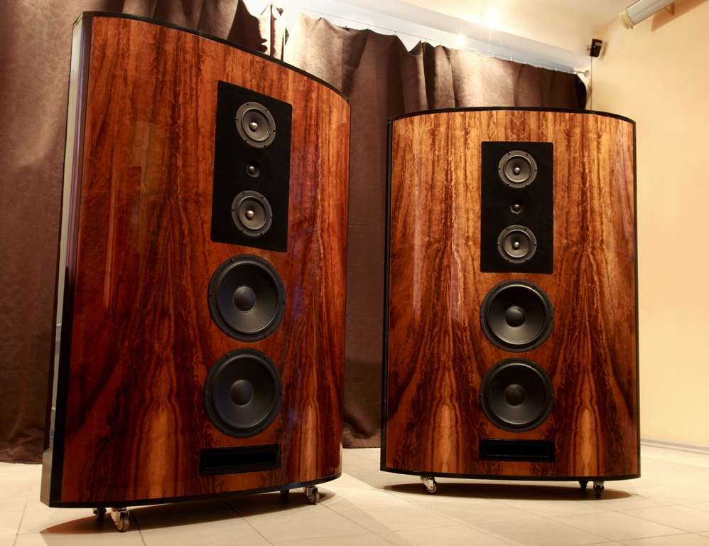

    У меня есть. Нажмите на изображение для увеличения.
    С уважением, Дмитрий Чуманов.
