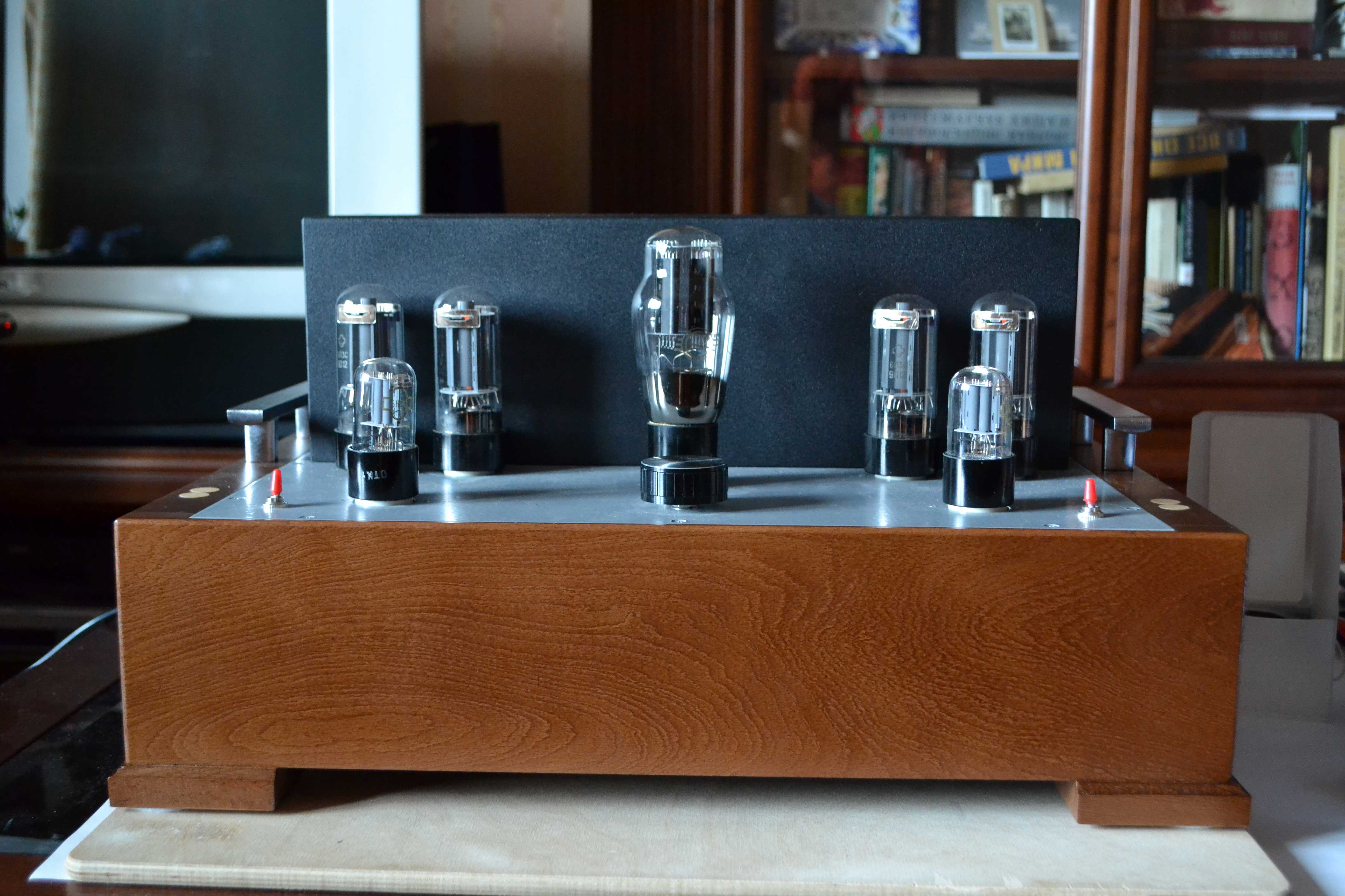

    Долго выбирал схему однотактного лампового усилителя.
    Остановился, по совету Ваших участников форума, на КИТе. По крайней мере не собирать детали и не выбирать их.
    КИТ - однотактник на 6Н9С и двух 6П3С, в параллель.
    http://www.radio-profi.ru/KIT_3.shtml

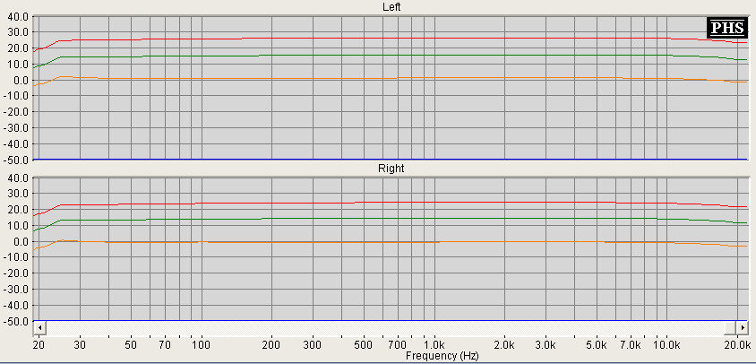

    Опыта никакого. Помогал мне в сборке и снимал характеристики - Еlacom, замучил и вопросам и автора КИТа.
    И вот он заиграл ...
    Честно, я не ожидал такого звучания. На форуме не особо жалуют лампу 6П3С, а тем более в однотакте.
    В первые дни переслушал почти все свои пластинки!!!!
    Усилитель прошелся по многим моим друзьям и знакомым. Работал в различных связках и сравнивался по звучанию со многими ламповыми и "каменными" усилителями.
    Возможно попадались неудачные промышленные конструкции усилителей (не китайские), но он звучал лучше и по сравнению с некоторыми усилителями на 300в и 2А3. Это не только мое мнение. Были и усилители которые играли детальнее и прозрачнее его (единицы), но и затраты на них были раз в двадцать больше.
    Могу теперь сказать однозначно. На 6П3С можно собирать однотактные усилители с прекрасным звучанием!!!!
    Выкладываю фото своего любимца-первенца.
    Ошибок в компоновке я совершил довольно много, сейчас в процессе его эксплуатации видно.
    Недавно слушал авторский экземляр этого усилителя. Звучит еще лучше моего.
    Слушали винил и сравнивали звучание первопрессов с последующими изданиями, слушали пластинки фирмы Victor. Выключать не хотелось.

    По умолчанию Re: Первый ламповый усилитель на 6Н9С и 6П3С
    А поищите в сети схемки МаГ-3,5 Ознакомьтесь ради интереса.
    Спасибо.
    Но здесь пришлось бы собирать детали самому, мотать трансформаторы, ...
    Мне кажется, что для начинающего это достаточно трудновато.
    Сколько бы я самостоятельно собирал усилитель впервые, если бы не помощь Еlacom. Ему отдельная большая благодарность.
    Ну, а до МаГа на 300в думаю еще доберемся.
    Вот что за извращение!
    Резик смещения в катодах ламп - общий, а гридлики - раздельные?
    А потом новички лампы подбирают, подбирают, покупают, покупают... А потом лампы все равно по-разному уходят. И снова GOTO 1
    А где разные тау гридликов, там на НЧ лампы поют не синфазно.
    Про квалификацию автора цензурных синонимов не нашел, поэтому промолчу...

    Цитата Сообщение от Федиль Посмотреть сообщение
    А не могли бы Вы на русский перевести? Ваши сомнения. Раздел все таки для начинающих.
    Или мы в сторонке пока постоим? Но хотелось бы узнать в чем причина раздора.
    Так я же постом выше все написал уже. Гидлики - объединить, цепочки смещения - разделить. Аналогично и для предв. каскада.
    утечки сетки. Лучше их не объединять.
    Утечки лучше объединить. Иначе различия в тау рассинхронизируют параллельную работу ламп
    Хе-хе...
    А что хехе? 5% разбега и привет! И вообще с т.з. схемотехники 2 гридлика там совершенно не нужны
    ---------- Сообщение добавлено 17.45 ---------- Предыдущее сообщение было 17.42 ----------
    Ну к схеме моего усилителя это не относится.
    Относится в плане раздела RC-цепочки в катодах "троек". Да и резик в катоде нижнего этажа СРПП лучше зашунтировать электролитом - фон меньше будет
    ---------- Сообщение добавлено 17.49 ---------- Предыдущее сообщение было 17.45 ----------
    Еще лампы СРПП не корректно разведены. Надо нижний этаж делать на одной лампе, верхний - на другой. Иначе по накалу верхнего этажа получаем притык по изоляции катод-подогреватель. Ну и накал над катодом верхнего этажа в исходной схеме не поднять.
