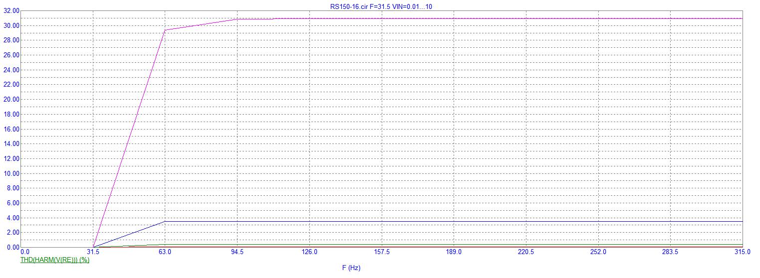

    По умолчанию Re: И снова - про измерение искажений
    Vinni выкладывал здесь модель динамика в MicroCap для
    универсального применения.
    Вот даже ГРЧ отладил, работает.
    ГРЧ.cir
    Искажухи подправил, ума и времени не хватает на это:
    https://www.researchgate.net/publica...r_Dopant_Drift
    https://www.researchgate.net/publica...uctive_Systems

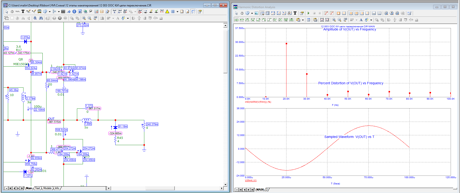

    работает.
    Два варианта нагрузки на некую модель УМ. Частота 10 кГц
    Первый - резистор 4 Ом с паралельно ему включенным через диод MUR820 резистором 4 Ом. Нагрузка с отвратительной линейностью.
    Вторая - модель динамика.
    В первом случае искажения 30 u%
    Во втором - частокол гармоник с уровнями 1200u% каждая.
    Так и должно быть? Модель динамика увеличивает искажения УМ на два порядка, по сравнению с нагрузкой, имеющей двукратную несимметрию.
    На 1 кГц разница в пользу модели динамика - искажений в несколько раз меньше, чем через RDR цепочку.

    Я старался сделать максимально реальный динамик.
    Но абсолютные значения нелинейности я не шлифовал.
    Причину указал выше.
    Старался попасть в порядок.
    Если на 30 Гц на 10В искажения 30-50% по SPL, то считаю что похоже.
ID:	403944 Типа так 0.01, 0.1, 1 И 10в.
    Как поведёт себя мидбас на 10 кГц с нелинейностями?
    На мой скромный взгляд, предсказать невозможно.
    0.0012%?
    Мне кажется очень даже похоже на правду.
    Эта модель - новый инструмент, и мы только начали им пользоваться.

    0.0012%?
    Ваша модель на 10 кГц в 100 более нелинейна, чем цепь RDR для УМ с высокой линейностью. Не в два и не три раза. А в 100. При том, что в RDR ток положительной и отрицательной полуволны отличается в ДВА раза, и сам этот ток имеет десятки процентов искажений. Динамику до таких искажений тока очень и очень далеко.
    Поэтому, с точки зрения эмуляции нагрузки на УМ, ваша модель не полной мере отражает реальность. И спектры, показанные выше, об этом и говорят.
    Каждый решает сам, что ему и где применять. Но дополнительный анализ пригодности модели лишним не будет.
    Естественно.
    Мидбас на 10 кГц почти не двигается и как она себя ведёт...?
    Ещё раз повторю, это не генератор искажух, а модель реального динамика.
    И она ведёт себя в электрической, механической и акустической части, как настоящий динамик.
    Нелинейность можно подправить параметром K меминдукторов в меньшую сторону - THD меньше.
    Сделайте K=10 или меньше, пока нелинейность вас не устроит.
    Больше всего влияет Сms.

    Естественно.
    Вы серьезно? Мидбас на 10 кГц ухудшит линейность усилителя в 100 раз сильнее, чем RDR цепочка из резисторов 4 Ом и диода?
    Есть измерения? Покажете?
