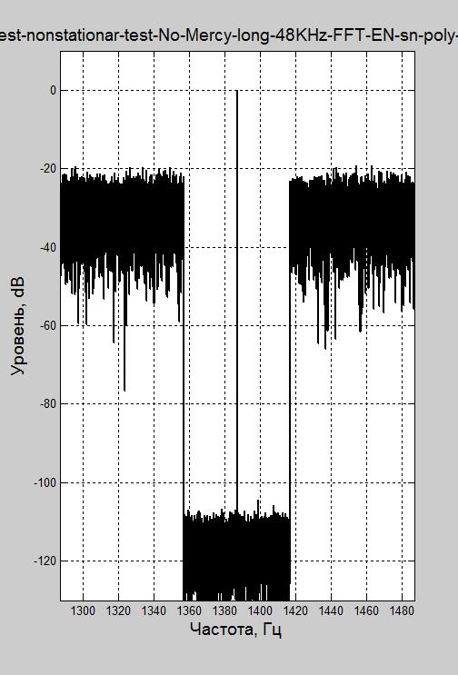

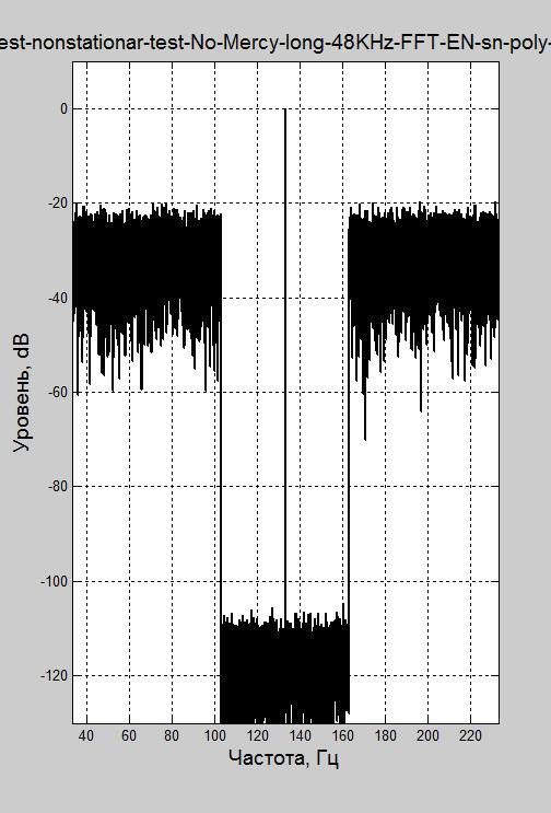

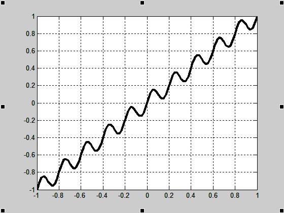

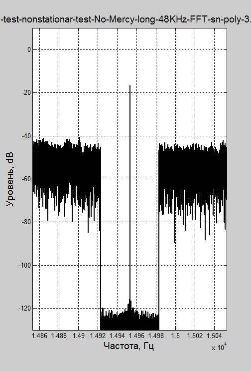

    Еще один тест. Взял много гармоник. Тоже статическая нелинейность. Модель искажений такая:
ID:	311980 Нажмите на изображение для увеличения.
    На файле:
ID:	311982 Нажмите на изображение для увеличения.
ID:	311983 Нажмите на изображение для увеличения.
    Динам. диапазон на НЧ -80 дБ, СЧ -70 дБ, ВЧ -70 дБ.
    Шум.. Ну сейчас-то уж точно все как за интермодулирует в этой каше
ID:	311985 Нажмите на изображение для увеличения.
ID:	311986 Нажмите на изображение для увеличения.
    Но не тут-то было. Везде чуть лучше -80 дБ.
    Куда делись искажения? Ведь гармоник должно быть много... Так случайно векторно сложились?
    Окна расставлены по взаимно простым числам, и поэтому сильные комбинации туда просто не попадают?
    Уверен, если усилитель "задышит", то будет сразу все завалено продуктами искажений.

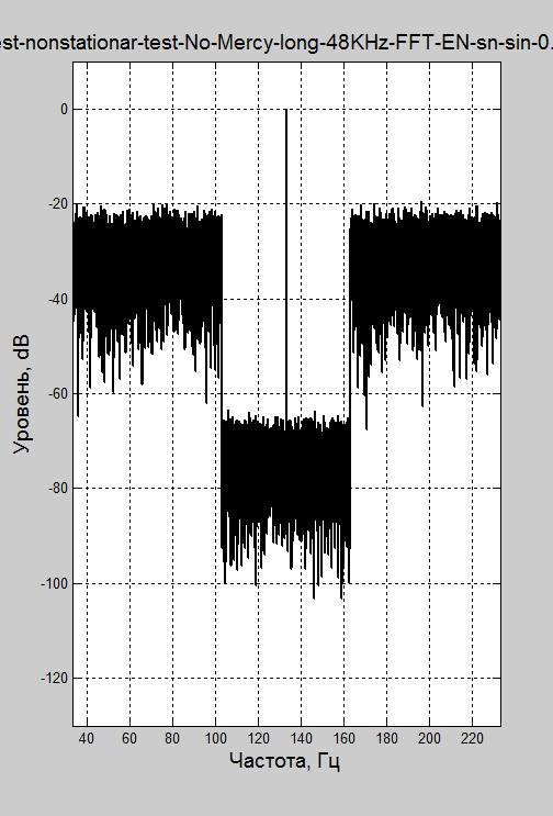

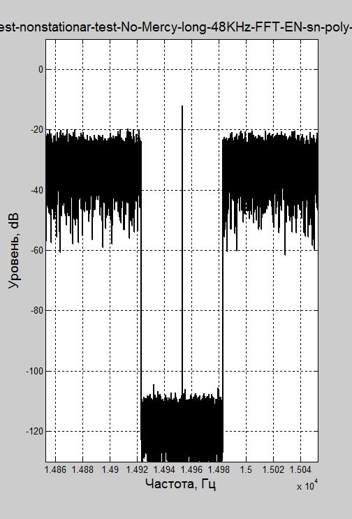

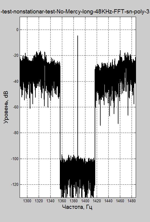

    Внимание, удар ниже пояса.. Пила обыкновенная, или ААХ типа "синус на палочке":
ID:	311989 Нажмите на изображение для увеличения.
    На графике ААХ масштаб для страху увеличен на 40 дБ.
    Файл:
ID:	311991 Нажмите на изображение для увеличения.
ID:	311992 Нажмите на изображение для увеличения.
    Файл исказился.. от 50 дБ на НЧ до 30 дБ на ВЧ
    Шум:
ID:	312001 Нажмите на изображение для увеличения.
    Шум показал порядка 40 дБ.
    Игорь, помнишь ты писал, что лучше - без многих перегибов обойтись?
    Вот, документальное подтверждение )))
    Последний раз редактировалось bukvarev; 08.02.2018 в 01:16.

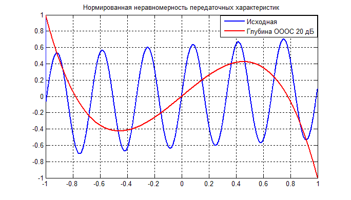

    У меня много картинок лежит, когда-то форумчанину Rova доказывал, что ОООС уменьшает "фазовые проблемы".
    Кстати, ААХ строил на случайном сигнале с равномерным распределением с помощью ранжирования.. Очень удобный инструмент.
    Я понял, ООС - выпрямитель, поэтому и звучит плохо ))
    ---------- Сообщение добавлено 03:57 ---------- Предыдущее сообщение было 03:43 ----------
    Следовательно, спектральная плотность шума в "чистой дырке" (по "методу кинематографии" назову его так, согласно первоисточникам, см. библиотеку сайта) интегрально будет отличаться от "Гильберта" ровно на нел.продукты от полосы спектра сигнала, удалённые фильтром "дырки".
    Похоже на то. Но тут появился эффект нечувствительности к "статическим" ААХ, механизм которого мне пока не понятен. "Дырочный" способ обладает избирательностью, а "Гильберт" честно считает мощность всех продуктов, из которых выделить "динамическую" часть тогда у меня не получилось. В результате все маскировали гармоники от "статики".
