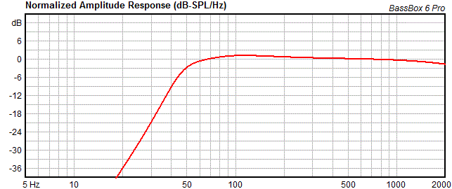

    Bassbox показывает более-менее ровную АЧХ с 23литра (+демпфирование объема), Fb на 53Гц.
    До 10 Вт смещение дифузора до 3мм на рабочей частоте. На тех же 10 Вт 105 дБ давление.

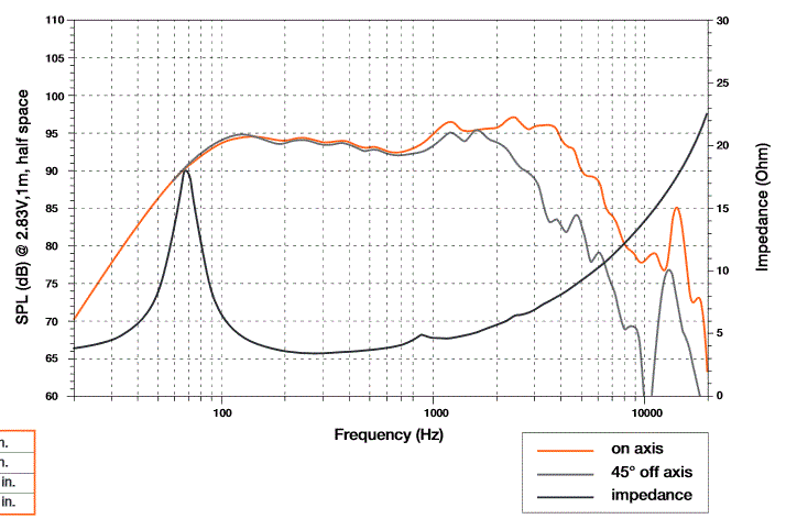

    16,5" мидбас HERTZ EV165.5 проде заточен под ФИ ?
    вот его параметры:
    Fs-70Hz
    Vas-10,4L
    Qts-0.61
    Qes-0,76
    Qms-3,2
    EBP=92

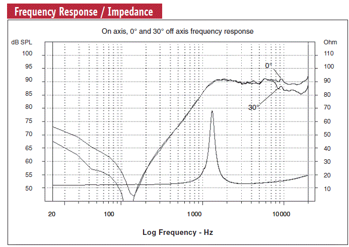

    Нашел данные на твиттер. вроде чувствительностью совпадает с HERTZ EV165.5

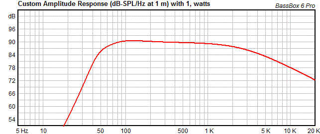

    Во вложениях данные от производителей, и результат BASSbox динамика EV165@1W
    Нет, у него излишняя добротность- будет гудеть.
