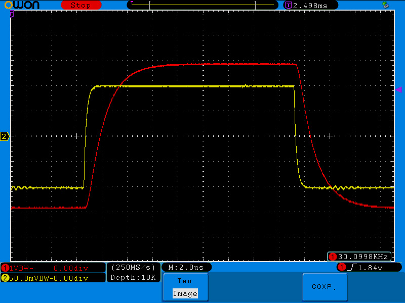

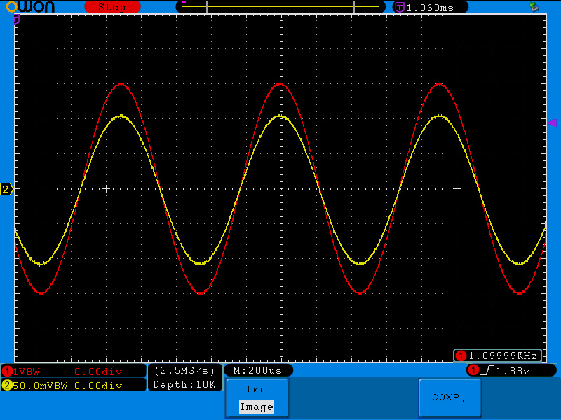

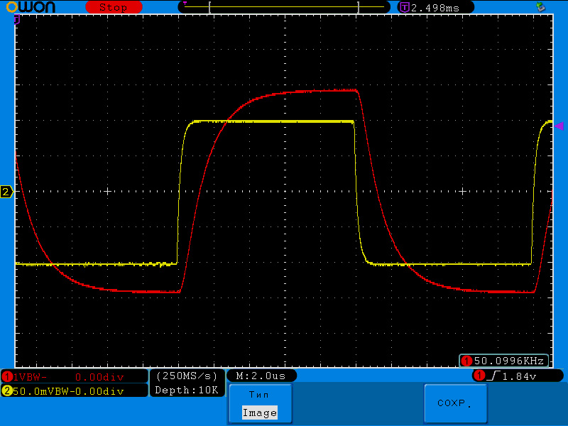

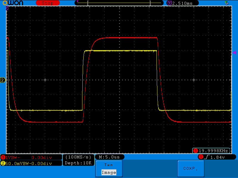

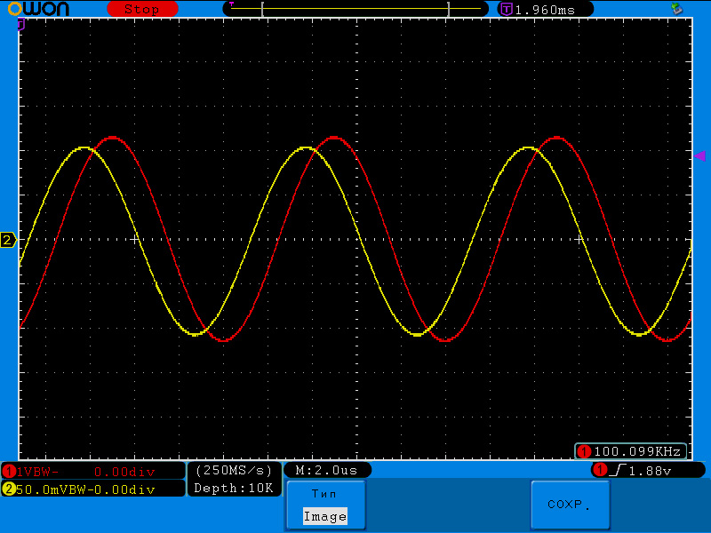

    По умолчанию Оцените картинки с усилителя.

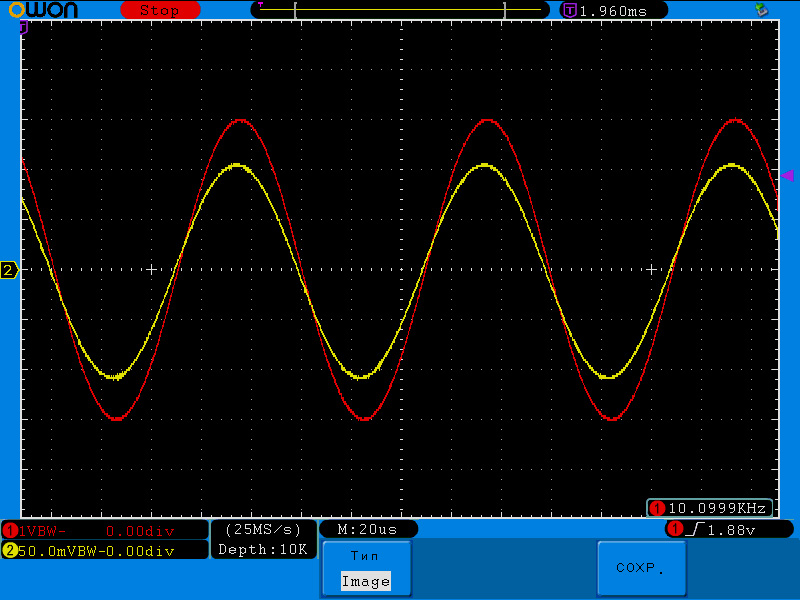

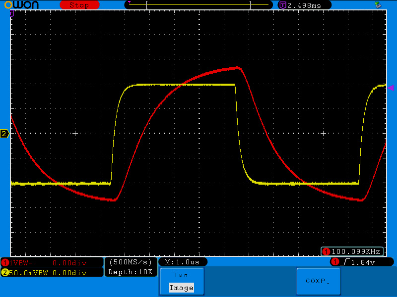

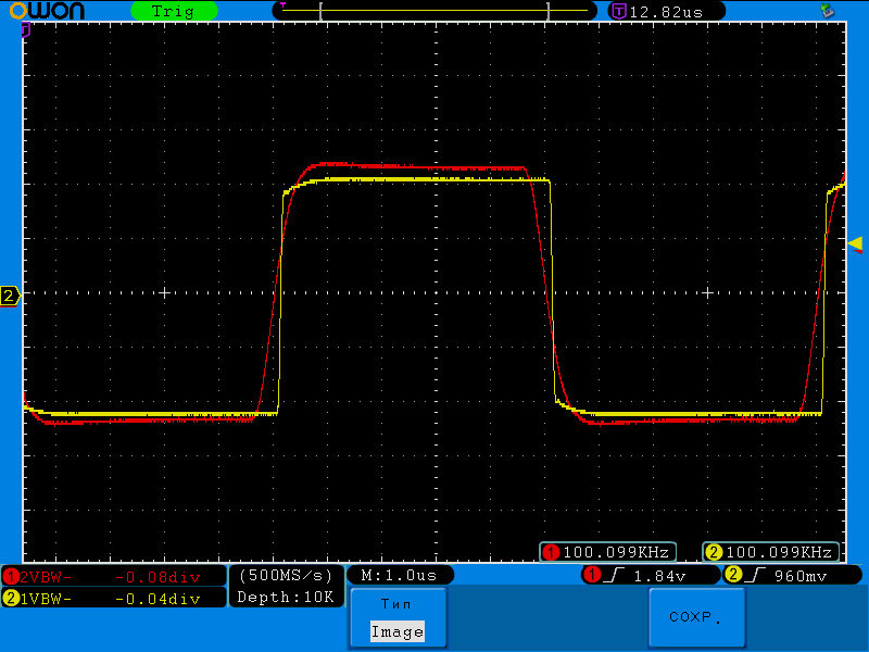

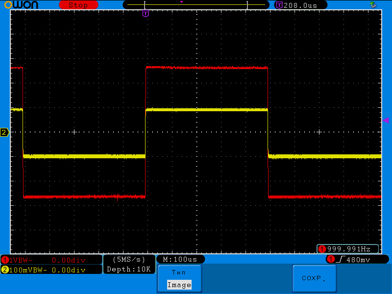

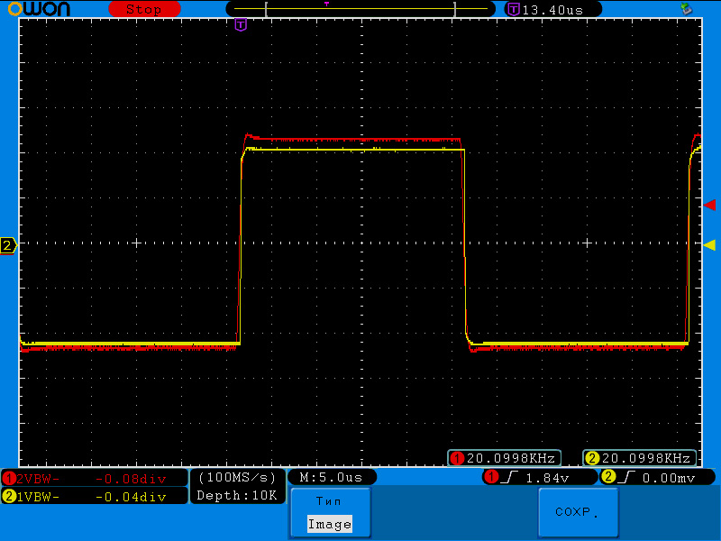

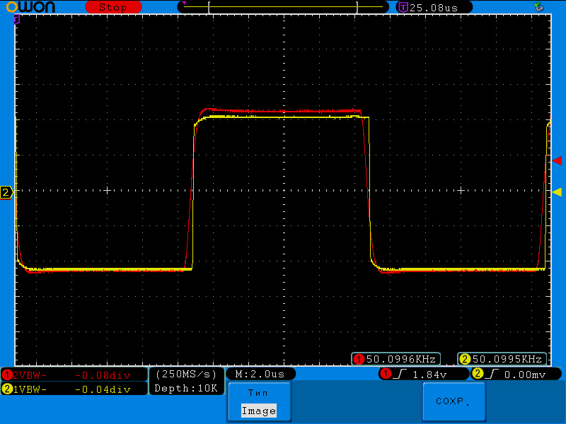

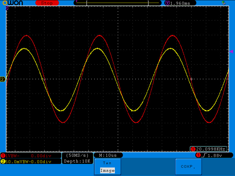

    Насколько все хорошо или плохо?
    Думаю, все ясно на картинках - желтый вход, красный выход, 12 Ом нагрузка.

    Всё хорошо, картинки красивые. Вопрос - как оно играет...
    Если это LM3886 - то очень даже хорошо, если Lynx-17, то очень плохо

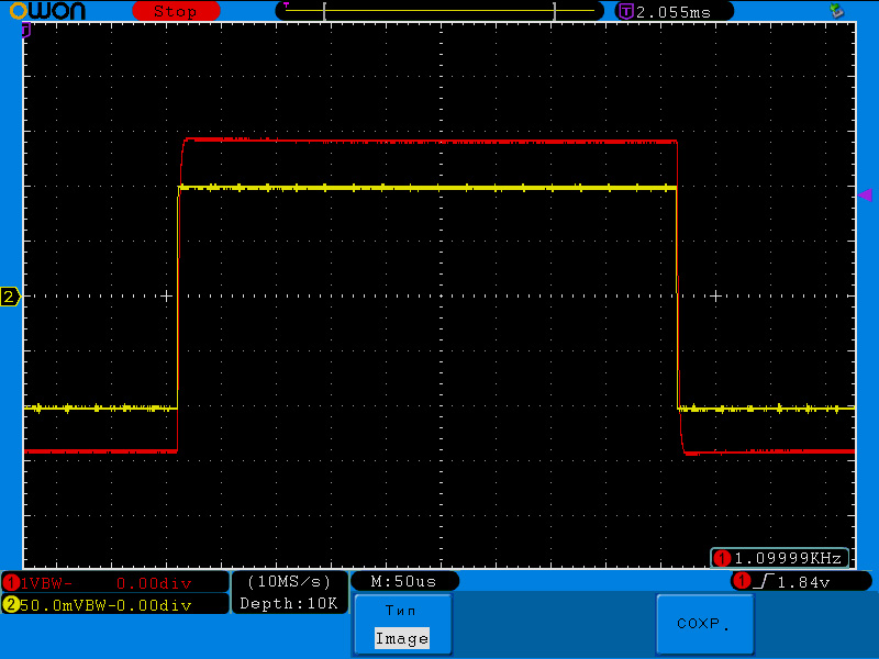

    http://nick-name.ru/forum/Prophetmaster.gif
    Мой Lynx выдает такую картинку:

    23.08.2005
    3,590
    По умолчанию Re: Оцените картинки с усилителя.
    Тогда, как говорится, почувствуйте разницу
    kastor666, входной фильтр валит?
    Так и я об этом - не ожидал такого.
    Это мощник Parasound F23.
    Я не разбирался, просто констатировал факт

    23.08.2005
    3,590
    А, тогда понятно - у него входной фильтр конкретно режет полосу, как у большинства промышленных УМ. Меандр нужно смотреть, подавая сигнал минуя входной фильтр, тогда картинка будет другая.
    Вообще, у Парасаундов неплохой звук и хорошее соотношение цена-качество.
