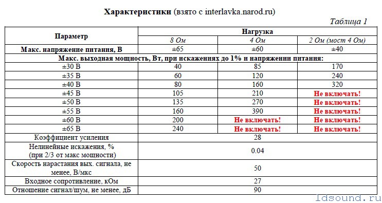

    Добрый день !
    Имею вот такие http://ldsound.ru/moshhnyj-usilitel-lanzar/ киты для сбора усилителя по схеме "Ланзар".
    Так как в расчете трансфоматора ТОР соображаю как сельский поп в авиации - прошу помочь! Нужен сам расчет, для последующей передаче его мастеру на завод, который и изготовит этот самый ТОР. Т.е. нужны ТЕХ УСЛОВИЯ для изготовителя.
    Имею желание получить на выходе 210 Вт мощности, при нагрузке 4 ома ! Если услуга платная - пишите в личку - договоримся !

    По умолчанию Re: Прошу помочь в расчете трансформатора
    Поройся в учебниках- (Частоедов трёх фазные трансформаторы найди )эту книгу Там будет формулы для ращёта мощьнности и спокойно бери приближенные трансформаторы и подганяй. Под то что нужно тебе

    https://forum.vegalab.ru/showthread.php?t=37101
    расчет сетевого силового трансформатора = программа Trans50Hz.

    Спасибо - но мне выдается сообщение следующего содержания.
    Lukasarts, вы не имеете прав для доступа к этой странице. Это может быть вызвано несколькими причинами:
    1. Ваш аккаунт имеет недостаточно прав для доступа к этой странице. Вы пытаетесь редактировать чьё-то сообщение, использовать административные полномочия или прочие опции ограниченного доступа?
    2. Вы пытаетесь написать сообщение, но ваш аккаунт отключён администрацией или ожидает активации.
    Скачал ее здесь http://full-chip.net/soft-dlya-radio...formatora.html

    Можно просто обратиться к разработчику, к коллеге Starichok. Думаю, проблем не будет.
    36,527
    Тут есть кое-что по расчету трансформаторов: http://altor1.narod.ru/Soft___Tools/soft___tools.html
    по ОБР то выдержит одна пара выходников? кстати и каких, кт818/19?
    2SC5200
    http://datasheet.su/datasheet/Toshiba/2SC5200-O(Q)

    2SC5200
    ну это нормально. а оборудование то есть?
