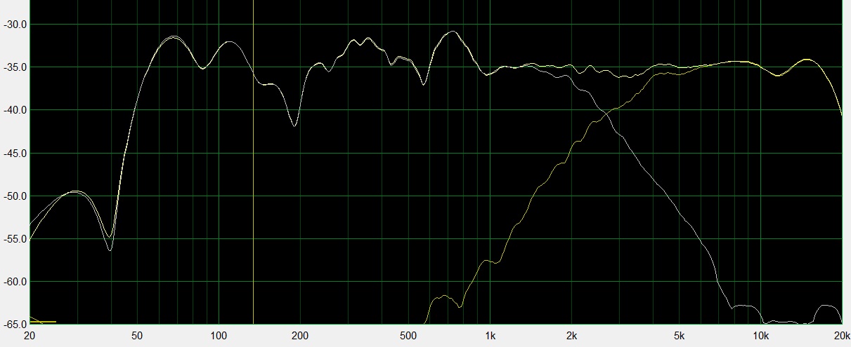

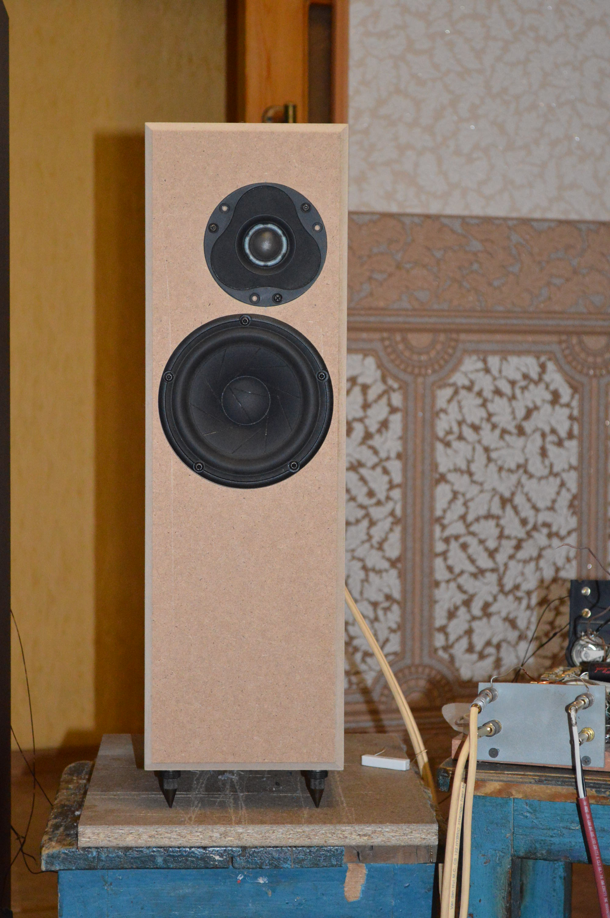

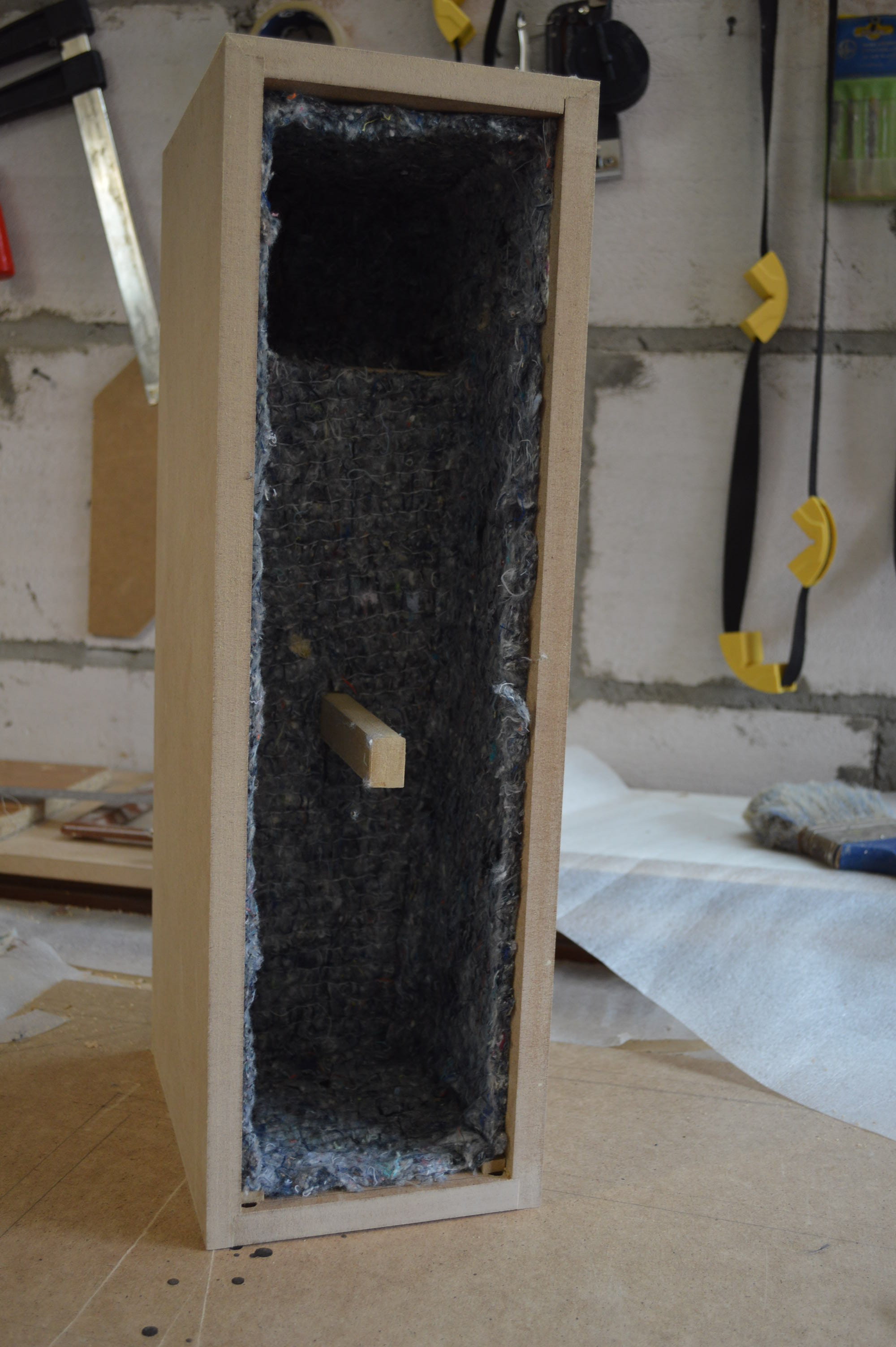

    Добрый вечер . Давно хотел сделать что-то подобное. Наконец ко мне попали эти ревелаторы. АС в стадии настройки...

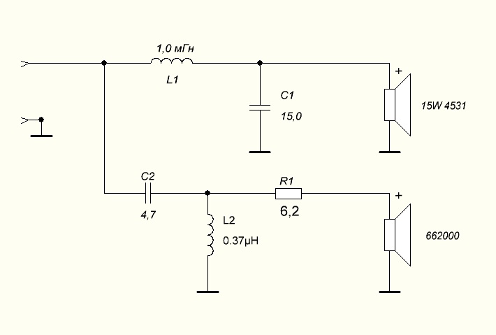

Название:	кросс 15 М + 66200.jpg

    Выхлоп в «пол» как вы любите теперь?
    Да,в дно.Благо,не большое сечение позволяет это делать без особых проблем.И конструктив получается очень простым...

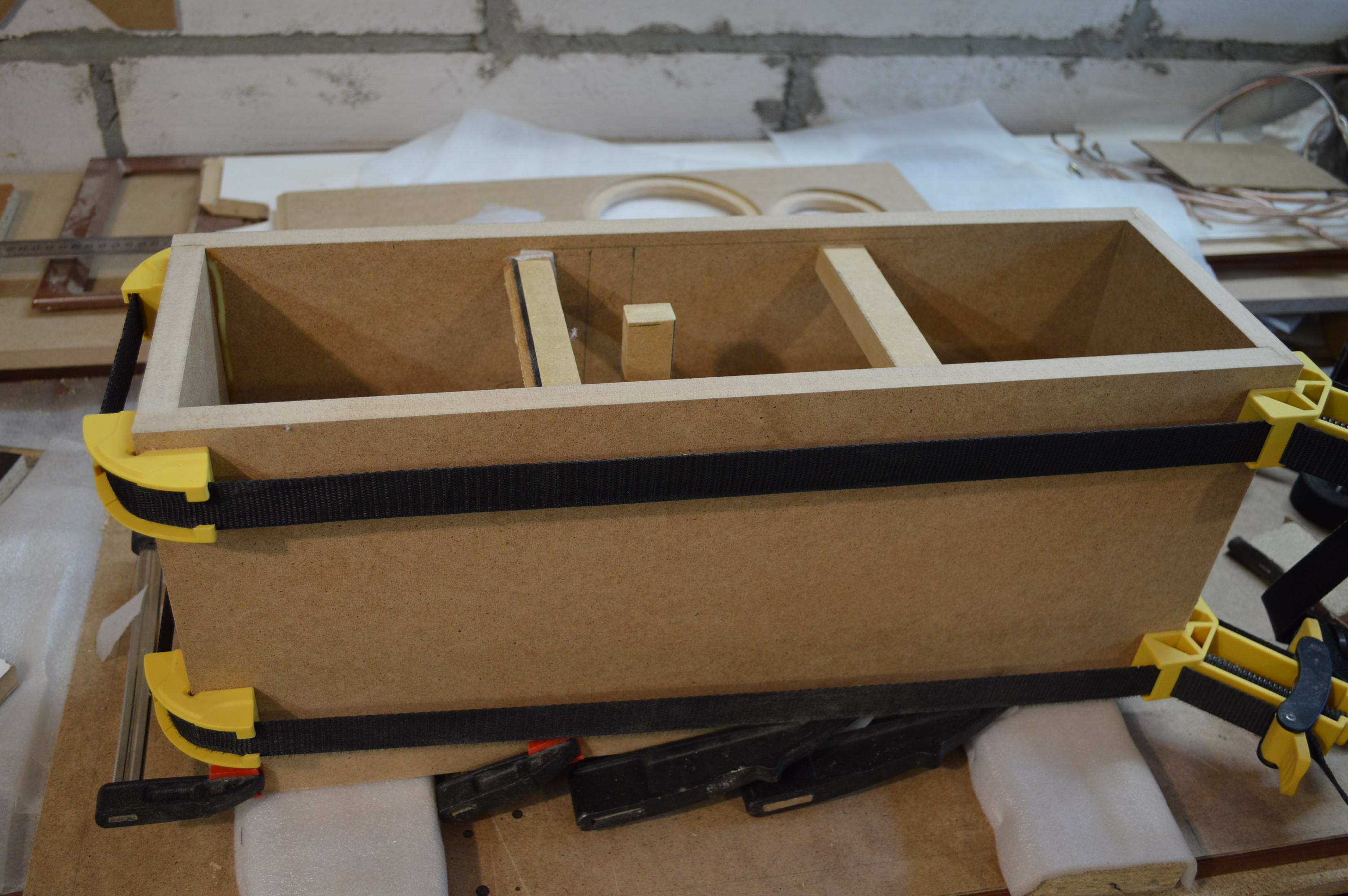

    А почему кстати 2 разных фрезы используется для соединения сверху и снизу? не удобнее ли все одной пройтись?
    Мне не нужно , в данном случае , одинаковые соединения.В верху под 45 делается.чтоб под краской не было швов,на дне швы не пугают...

    Алексей Коваленко, каким клеем клеили мдф?
    ---------- Сообщение добавлено 22.46 ---------- Предыдущее сообщение было 22.44 ----------
    в пол кстати лучше чем с тыла, но обязательно нужен направленный рассекатель. сколько длинна линии?
    Момент-столяр
    Длина 30+75 см... Не думаю,что нужен направленый рассекатель для таких низких частот

    Алексей Коваленко, у Вас есть результаты измерений, или хотя бы моделирования групповой задержки на НЧ?
    Для линии 30+75 см более правдива настройка 85Гц, а не 60Гц как у Вас на графике? Или я чего-то не понимаю?
    То есть проводили эксперименты с зашпатлеванным зашлифованным швом, и было видно под краской?
    TL- сужающаяся линия,график реальных измерений АЧХ в БП...Вот симуляция ГВЗ,но реально должно быть лучше,т.к. "выхлоп порта" ( амплитуда менее , примерно , на 2-3 дБ ,чем голого канала и без фильтра ) подзадавлен" звукопоглатителем и наличием фльтра . Бас ( мидбас )быстрый...
    Есть печальный опыт ,не мой...через несколько лет ,проступали трешинки на швах...Мне не захотелось рисковать...
    Если линия сужается, то это объясняет понижение настройки (+поглотитель).
    Правда я всегда думал, что и фильтр и поглотитель могут только увеличить ГВЗ, но никак не уменьшить...
    Если судить по "хорнреспу",снижение отдачи от порта лабиринта,в следствии уменьшения сечения самого порта и канала( а это происходит с наполнением канала звукопоглатителем ),ведет,в том числе, и к уменьшению ГВЗ. При подсоединении катушки фильтра без сердечника,в данном случае 1мГн 0,3 Ом ,так же происходит занижение отдачи из порта на 1 дБ...В симуляторе заложена "избыточность канала"...заложите в него меньшее сечение - получите меньшее ГВЗ...Так понятнее? Или я ошибаюсь,тогда поправьте мое заблуждение.

    Алексей Коваленко, то, что заужение канала, как и просто его меньшая величина ведет к уменьшению ГВЗ - это правда. Я лишь заметил, что заполнитель может сильно испортить картину звука именно по причине негативного влияния на величину ГВЗ. Все дело в баллансе и компромисах. Если низ получился быстрым, то отлично. Обратил внимание на ваш проект, т.к. у меня был довольно похожий по конствукции.
    Удачи в творчесте.
    Удачи в творчесте.
    Спасибо на добром слове . У меня в самом канале минимум самый синтепона, а стенки оклеены ватином,который и уменьшают сечение канала...по видимому,мне надо яснее сразу изъясняться,чтоб не было недопониманий...все спешка...

    Цитата Сообщение от Ursus82 Посмотреть сообщение
    Алексей Коваленко, Я ставил опыты с подобной конструкцией но динамиком другим. ГВЗ надо держать в рамках приличия. У меня получилось больше 20мс. Слушать было невозможно. Корпус просто пошел и выкинул чтобы не расстраиваться.
    Делал ЧВ. Габариты получились негуманные. Бас по сравнению с ФИ был глубже но еще медленнее.
    Я бы попробовал простой лабиринт как в PMC.
    http://sklep.audiopunkt.com.pl/offer...enty_22_05.jpg
    По симулятору ГВЗ в пике около 15мс,на слух,никаких проблем...такой же ГВЗ по симулятору и у TL на перлесе 830869,но бас там тоже быстрый,все отмечали...

    Аватар для Алексей Коваленко
    31.05.2012
    г.Ейск
    1,834
    По умолчанию Re: Полочник с TL на 15W 4531
    Добавил АЧХ с 1 м ,скорее всего ,так и останется...

    Режектор на 700 нет желания поставить?
