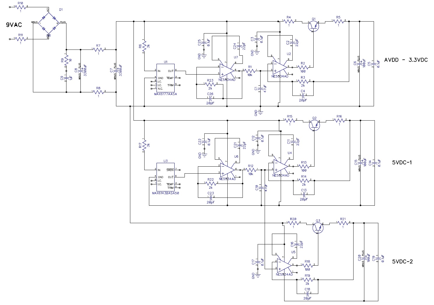

    набросал свою версию, нарисовал только питание AVDD 3.3V и 2 по 5V (остальные 2 аналогично). Основные моменты, которые пытался учесть: выход ИОНа согласован с фильтром через буфер, ОУ скорректированы для единичного усиления.
    Вложение 249564
    Вообще можно все упростить, наверное, применив ОУ стабильный при единичном усилении (посоветуйте кто знает такие) и соответственно отказавшись от цепей корректировки. Да и дублировать выход ОУ транзистром наверное не обязательно (нужно токи потребления по этим входам АК4490 найти) там токи потребления скорее всего небольшие.
    AVDD как и DVDD планирую запитать от раздельных стабилизаторов типа AD7150 на 3.3В. Для DVDD отдельный первичный источник.
    Предложения и замечания приветствуются .
    При раздельном питании линий AК4490 индивидуальными регуляторами и учитывая небольшие токи потребления, от "умощняющих" транзисторов в регуляторах можно отказаться, что улучшит их частотные свойства.

    Мое ИМХО в том, что для ЦАП с дифференциальным вольтовым выходом, в выхлопе на базе ИМС лучше использовать полноценный диффамп, например OPA1632 или ему подобные. А на выходе лучше поставить хороший дискретный буфер (можно и безосный) т.к. отлично звучащих интегральных буферов я лично не знаю.
  8. #127
    36,249
    По умолчанию Re: ЦАП на AK4490 + XMOS от DIYINHK.
    TPS7A4700 конечно хорош в плане малых шумов, но в данном случае это не является главным. А в плане зависимости импеданса от частоты это регулятор кривоват как многие другие интегральные варианты.
    Да уж на порядок получше, чем ОУ, работающий напрямую а 10мкф: https://forum.vegalab.ru/attachment....8&d=1446450461
    Ты хоть бы резистор между ними поставил, что-ли...

    Во 1-х нужен (я когда 1 Ом поставил, и то мне некоторые сказали - "ну ты наглец", обычно 10 ом ставят), во вторых - референс-источник на входе всего этого весьма странно смотриться (он там нужен, примерно как корове седло), а еще страннее - фильтр из 10мкф и 10 ом перед ОУ.. Может там 10кОм?

    Резистор там не просто не нужен, а вреден. При правильно выбранном ОУ и емкости не более 10-20 мкф, повторитель вполне устойчив, импеданс получается ровным в звуковой полосе частот. Источник опоры там конечно же нужен, не суть важно на чем его делать. Кто понимает в чем суть, тот постоянную времени RC цепи поставит как необходимо. Более того, я указал что схема и номиналы не являются конечными.

    Во первых ОУ разные бывают
    А можно пример такого ОУ, который так спокойно на емкостную нагрузку работает да еще и без резистора ?
    ---------- Сообщение добавлено 18.31 ---------- Предыдущее сообщение было 18.26 ----------
    опора в виде стабилизатора, как на схеме Alex-a выглядит очень удобно, особенно с точки зрения простоты установки напряжения 7В для питания сразу всех аналоговых цепей АК4490 одинаковым напряжением. Поэтому и спрашиваю, есть ли какие-то существенные преимущества в использовании ИОН вместо стабилизатора ?

    Появилось немного времени. Отредактировал и собрал на макетке свое видение питания на 5В.
Название:	питание трансп&#10.jpg
    Под нагрузкой в районе 800мА транзистор ощутимо греется. Прикинул, на нем ват 7-8 рассеивается, нужен радиатор. Правда у меня под рукой был только трансформатор на 10В и соответственно питается это все постоянкой 14В.

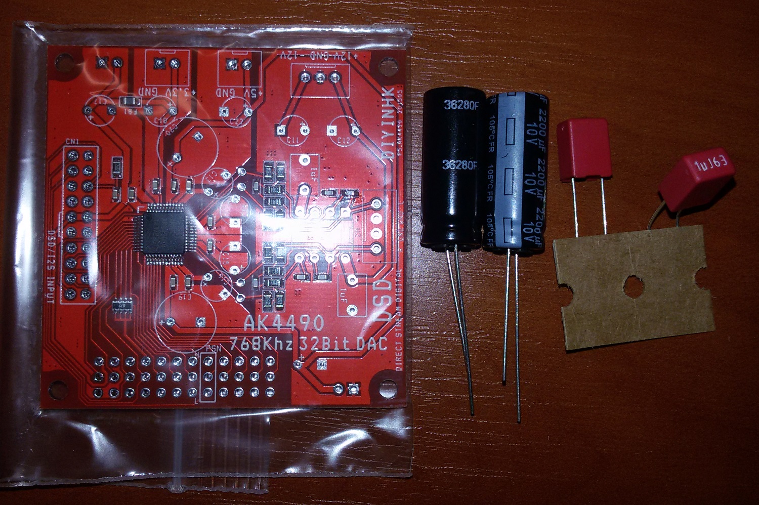

    Пришел сам ЦАП, вот фото:
    Вызывают сомнения конденсаторы, которые в комплекте. Вроде бы это Panasinic FR серии должны быть и Wima, но терзают меня сомнения. Думаю, может сразу другие запаять .
    DIYINHK - названные родные комплектующие поставляют.

    Viktor_vy, ничего подобного, валяются левые OPA627ые от них

    627 от кита за 50 $ оригинальных точно не будет
  17. #136
    14.01.2009
    33
    2,424
    Fusion, я их отдельно покупал лет 6 назад
  18. #137
    Частый гость Аватар для Viktor_vy
    23.07.2009
    Moscow
    229
    C этими OPA627 уже никто разобраться не может. Они уже и в пластмассовом корпусе выпускаются, и под маркой AKA4627.
    Но самое главное от DIYINHK нет предлагаемых платок с OPA627, все они комплектуются простыми NE5532, а далее сами пробуйте и вставляйте в кроватки нужные и нравящиеся вам ОУ.
