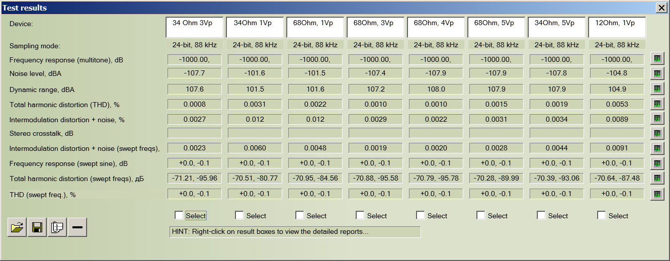

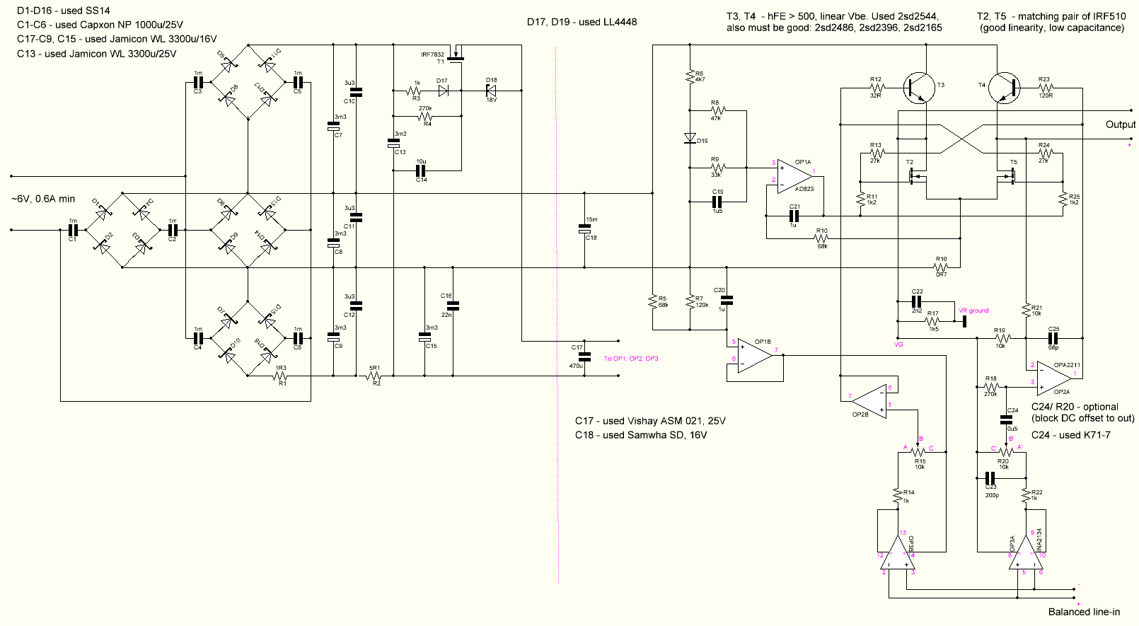

    Раз уж зарегался то кину свою схемку и здесь.
    Основная фишка - ассиметрично-мостовая схема выхода, в которой одно плечо является виртуальной землей для другого. На входе стоят балансные преобразователи INA2134, с помощью которых эта виртуальная земля и превращается в сигнальную землю второго плеча. На выходе - повторители на транзисторах с высокой беттой, нагруженных на полевики. Этот финт позволил мостовому усилителю состоящему из двух однотактов в классе А иметь спадающий спектр искажений, характерный для одинарных однотактных схем (без преобладания в спектре нечетных гармоник).
    Полевики управляются сигналом с противоположного плеча, таким образом (при выборе полевиков с линейном режимом) общий ток выхлопа усилителя практически константен, независя от нагрузки. Общий ток корректируется выделенным ОУ и составляет 360мА/канал при напряжении питания плеча 7В (столько получается после выпрямителя под нагрузкой от 6ивильтового трансформатора (TL48D-060-0833, 2*6V, 833mA). Это позволило поднять энерго эффективность усилителя и развязаться от частотных особенностей конденсаторов фильтра БП. Полевики требуют подбора по характеристике и должны сидеть рядышком на общем радиаторе.
    Усилитель имеет два независимых канала усиления с раздельным питанием (иначе невозможно было бы подключать 3х-проводные наушники). Питание для ОУ формируется утроителем и составляет после фильтрации около 19В.
    Схема:
    Старый вариант:Нажмите на изображение для увеличения.

    Новый вариант (от 21 июня): Нажмите на изображение для увеличения.

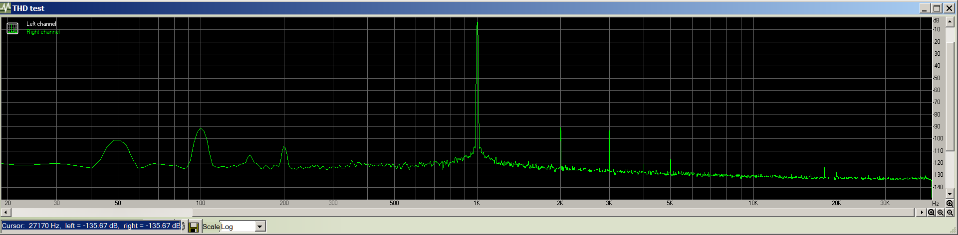

    Результаты теста в RMAA (с использованием звуковухи EMU0404 USB):

    кстати цифры имеют тот же порядок что звуковуха в режиме loopback*а. То есть уровень искажений - на грани погрешности измерения.

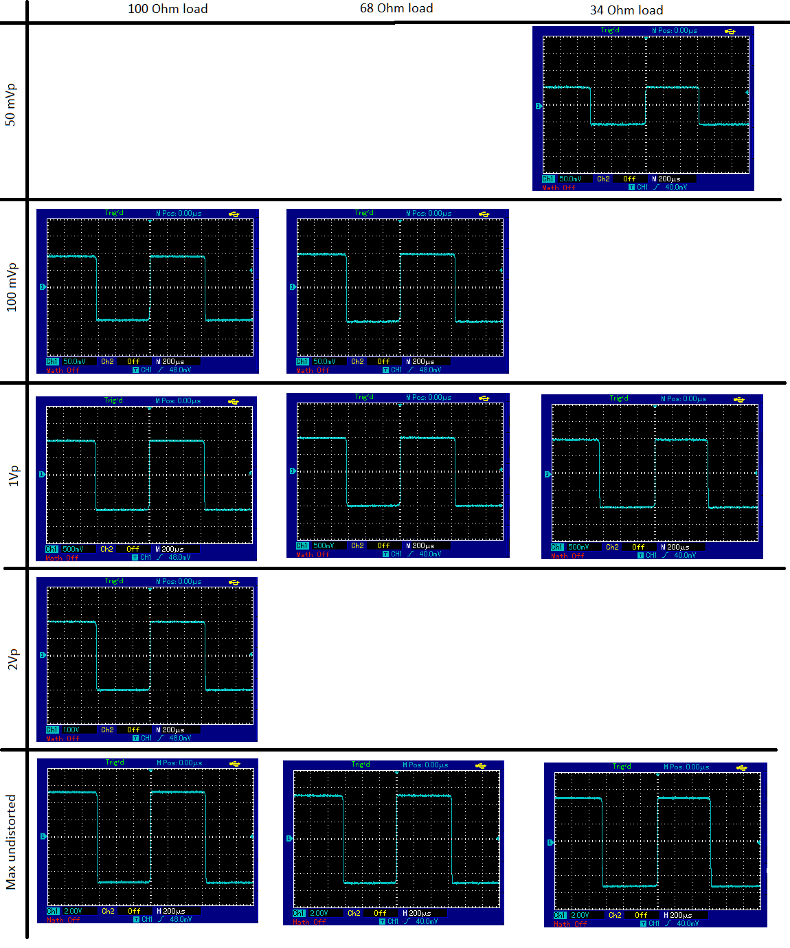

    скрины меандра при различных нагрузках:

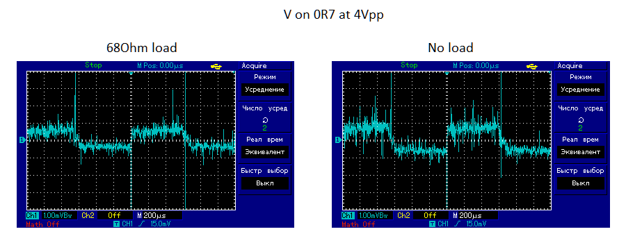

    а так же скрин падения напряжения на токозадающем резисторе, свидетельствующий что размах колебаний общего тока, потребляемого выхлопом, составляеет всего около 1мА при размахе сигнала в 4Vpk на 68Омной нагрузке:

    А еще вот моделька для 13го мультисима:

    А еще говорят,что мой низлишне сложный

    Ну а как это по сравнению с классическими телефонниками? Стоит овчинка выделки?

    Мне нравицца Но если честно разницы с другим ушником сделанным по мотивам uxi - особо не чую.

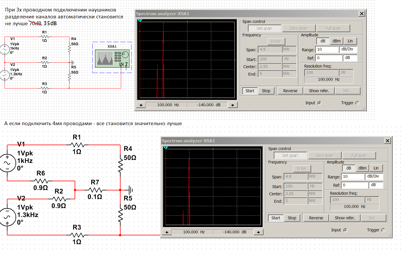

    Я его задумал по одной причине - захотелось сделать ушник с независимым питанием и землями, потому что наушники (AKG240MKII) имеют трехпроводное подключение и 3хпроводный же штекер на оголовье и для максимального разделения каналов решил подключить их самопальным 4хпроводным кабелем к двум независимым усилительным каналам. Картинка в тему зачем:Нажмите на изображение для увеличения.

    Проще всего независимые каналы с несвязанными землями реализовать используя балансные входы, благо балансный выход у звуковухи есть. Ну а выхлоп такой специфический - он както сам вот получился.. Кстати он сам по себе довольно линеен, можно перекинуть ООС второго плеча c полного выхода на выход операционника и по идее все еще получить достойный спектр. Правда тогда придется еще думать как от постоянки в 0.6В на выходе избавиться) Да насчет постоянки, есть один момент который на схеме не отображен - сделав именно так я получил постоянку около 30мВ на выходе, скорректировать удалось добавив резистор 5.4МОм между инвертирующим входом ОУ и землей. Полагаю это от того что неинвертирующий вход подтянут к земле слишком высокоомно. Если проходной кондер сделать большей емкости - то R17 лучше поуменьшить.. или вообще без проходного кондера обойтись, если не боятся смещения по входу.
    Это понятно, но получается не универсально... Наверное проще использовать хороший провод с нормальным витым экраном, имеющий низкое сопротивление. А как на слух, заметна разница 3 или 4 провода?
    Приемник симметричного сигнала с тем же успехом можно подключать и к несимметричному источнику. Выходной сигнал приемника будет в два раза меньше при прочих равных. Эдакий "Ground loop eliminator"

    разница.. чувствуется. Немного все точнее и резче басы. Правда я не уверен объясняется ли это улучшением разделения каналов или просто тем что мой новый провод короче. Старый коплектный 3м, а новый - чуть больше 1м. Да и жила у нового потолще, так что и демпфирование должно заметно улучшиться.
    Я там кстати на предыдущей картинке децибелы неправильно посчитал. Привык что обычно ставлю клеточку = 20dB. По факту с комплектным кабелем разделение было 35dB, что выглядит смешно по сравнению с цифирями усилителя-источника. Исправил. Кстати чем более низкоомны уши -тем все еще печальнее в этом плане.

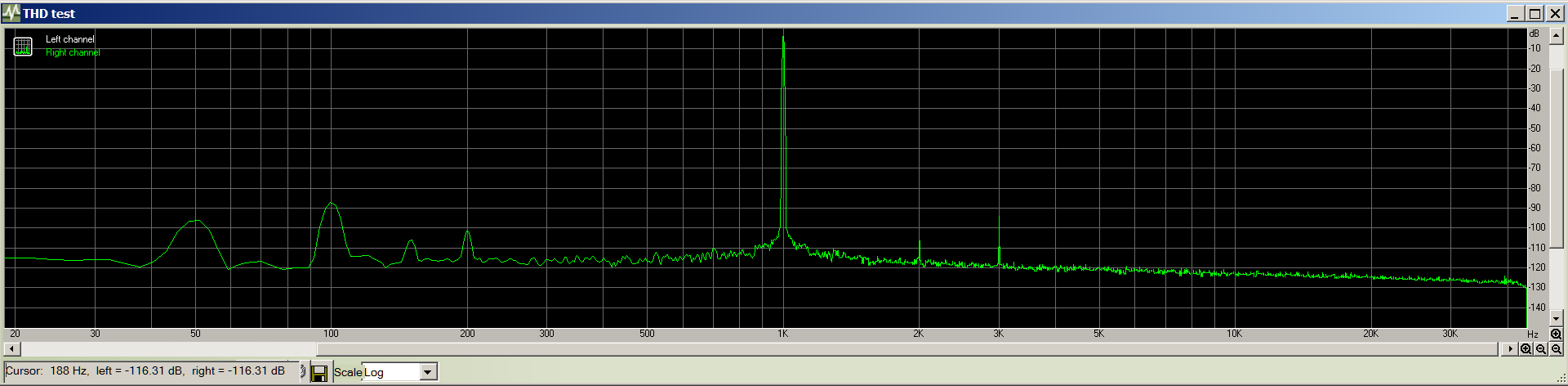

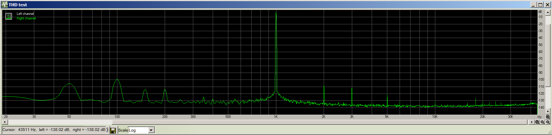

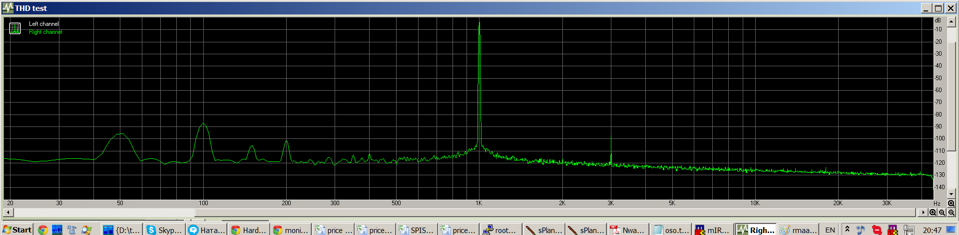

    Спектр выглядит странно. Надо смотреть лупбэк.
    Если лупбэк норм, то скорей всего тихий подвозбуд.

    Эта.. Если вы про пики там на высоких - то есть и другой вариант... У меня клава пищит по питанию USB, писк слышен ушами, если использовать встроенную звуковуху. ХЗ как это у нее удается. Возможно продирается и до EMU. приду домой потестю, отключив клаву.
    2Pest Уши подключил напрямую, без Цобеля. Если вы это имеете ввиду.

    Уровень шума растет ближе к 40кГц? Возможно так сказывается выбранная частота дискретизации 88.2КГц
    Если и не это, тогда я пас

    лупбэк с теми же настройками покажи, чего гадать-то
