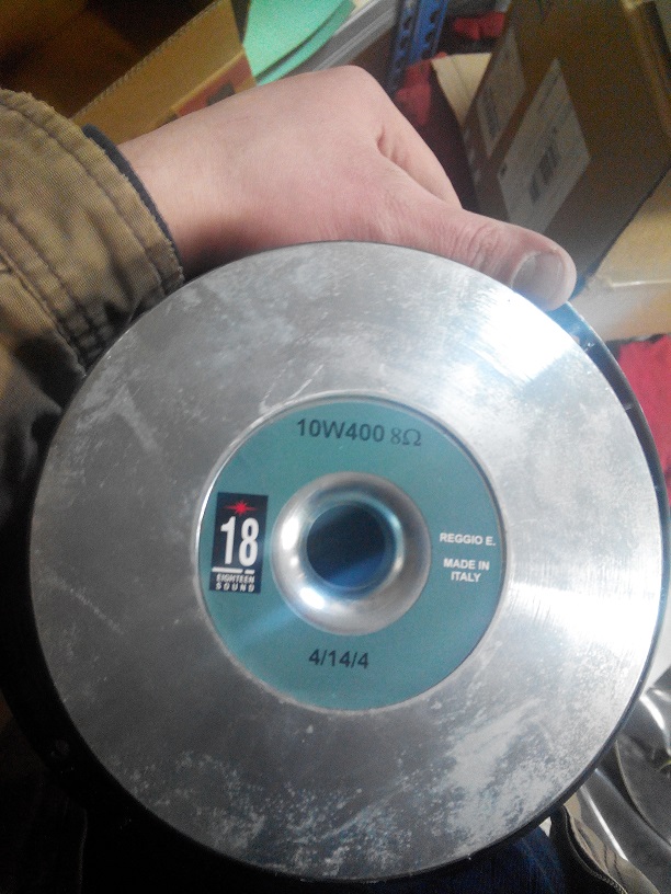

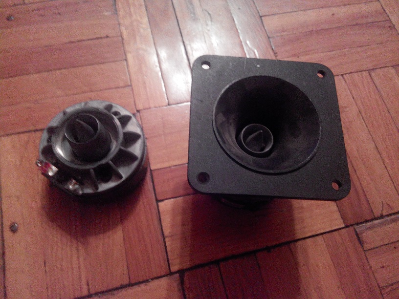

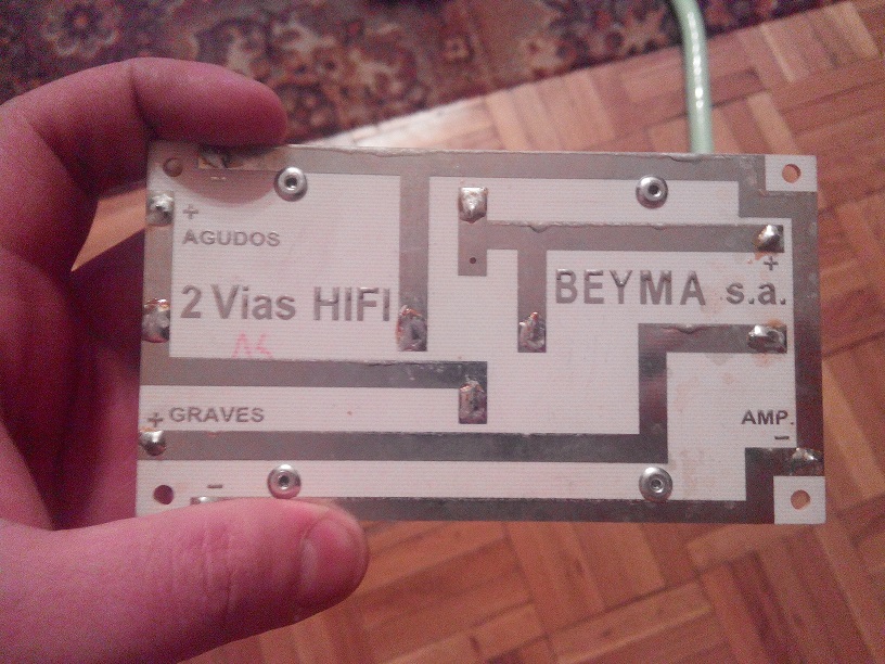

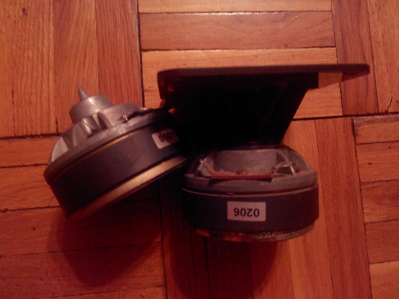

    Добрый день!
    Имеются у меня колонки Амфитон 25ас-027, в августе после своего дня рождения я заметил что колонки мои как то странно стали кряхтеть.
    Визуальный осмотр показал почти полностью порванный подвес на обоих НЧ динамиках.
    Товарищ который на моём дне рождении больше всех наваливал звука был в шутку поставлен в известность мол это он виноват)))
    и на следующий день он мне принёс набор динамиков для переделки своих колонок.
    А именно;
    1. Драйвер EMINENCE APT-50 - 2 шт
    2. Кроссоверы(фильтра) Beyma 2V Hi-Fi - 2 шт
    3. Динамики B&C Speakers 6XT13-8 - 2 ШТ
    4. Динамики Eighteen sound 10w400/8 - 2 шт
    Теперь имея этот набор думаю как это всё упаковать в корпус своих "Амфитонов".
    Самый сложный вопрос это что делать с фильтрами, как подобрать их под имеющиеся динамики.
    И вообще годится ли размер этого корпуса для этих колонок? Очень не хотелось бы делать корпуса ещё больше а просто уместить этот набор в имеющееся.
    Очень надеюсь на помощь!

    вот хороший вопрос. Если имелось в виду, годится ли размер корпуса 25АС-027 для принесённого набора.
    Таки с вероятностью 0.9 - годится как минимум плохо. Или не годится совсем.
    Дальше вариантов видится примерно два:
    • Купить новые подвесы взамен рассыпавшихся и заменить их на низкочастотниках. А среньдечастотнеги выкинуть целиком, потому что они и новые были полная кака. И поставить чтонть получше (лучше будут даже 4ГД-8е)
    • Вон те 18звук похожи на приличную вещь. Можно попробовать построить вокруг них новые колонки.

    Почему плохи? Просто те динамики, которые вам принесли, другого типа. У них выше чувствительность, но при этом выше нижняя граничная частота, так как диаметр такой-же, а физику не обманешь.
    Для расчёта корпуса надо снять параметры T/S с басовиков и вогнать их в басбокс. Дальше уже менять литраж и настройку фи для получения нужной АЧХ. Для расчёта положения динамиков на передней панели используют Edge. Чтобы сделать кроссоверы, надо будет снять АЧХ, ФЧХ и ИЧХ в получившихся корпусах и уже на основе измеренных графиков рассчитать кроссовер в программе, как вариант в ARTA.
    Что то у меня в голове не укладывается, ведь производитель указывает все параметры для своих динамиков. Зачем эти параметры по новой измерять?
    вот для примера с сайта изготовителя НЧ
    General Specifications
    Nominal Diameter 260 mm (10 in)
    Rated Impedance 8 Ohm
    AES Power 280 W
    Program Power 400 W
    Peak Power 800 W
    Sensitivity 98 dB
    Frequency Range 55 ÷ 4500 Hz
    Power Compression @-10dB 0,7 dB
    Power Compression @-3dB 1,4 dB
    Power Compression @Full Power 2,8 dB
    Max Recomm. Frequency 2500 Hz
    Recomm. Enclosure Volume 20 ÷ 50 lt. (0,71 ÷ 1,77 cuft)
    Max Peak To Peak Excursion 24 mm (0,94 in)
    Voice Coil Diameter 51 mm (2 in)
    Voice Coil Winding Material aluminum
    Suspension M-roll, dampened linen
    Cone Curvilinear, Paper
    Thiele Small Parameters
    Fs 70 Hz
    Re 5,1 Ohm
    Sd 0,035 sq.mt. (54,25 sq.in.)
    Qms 3,99
    Qes 0,44
    Qts 0,4
    Vas 31 lt. (1,10 cuft)
    Mms 27 gr. (0,06 lb)
    BL 11,7 Tm
    Linear Mathematical Xmax ± 5,5 mm (± 0,22 in)
    Le (1kHz) 1,2 mH
    Ref. Efficiency 1W@1m (half space) 96 dB
    Разве этого не достаточно для того чтобы забить эти параметры в программу и подобрать корпус?

    Ящики можно и по даташиту сделать а вот при изготовлении фильтров без измерений не обойтись, ни какой симулятор не попадёт в точку с вероятностью в 99 процентов

    микрофон надо калиброванный приобретать.
    без симуляторов при расчете фильтра не обойтись - не надо тут сказки рассказывать.
    но без реальных данных АЧХ и импеданса - конечно смысла симулировать нет.
