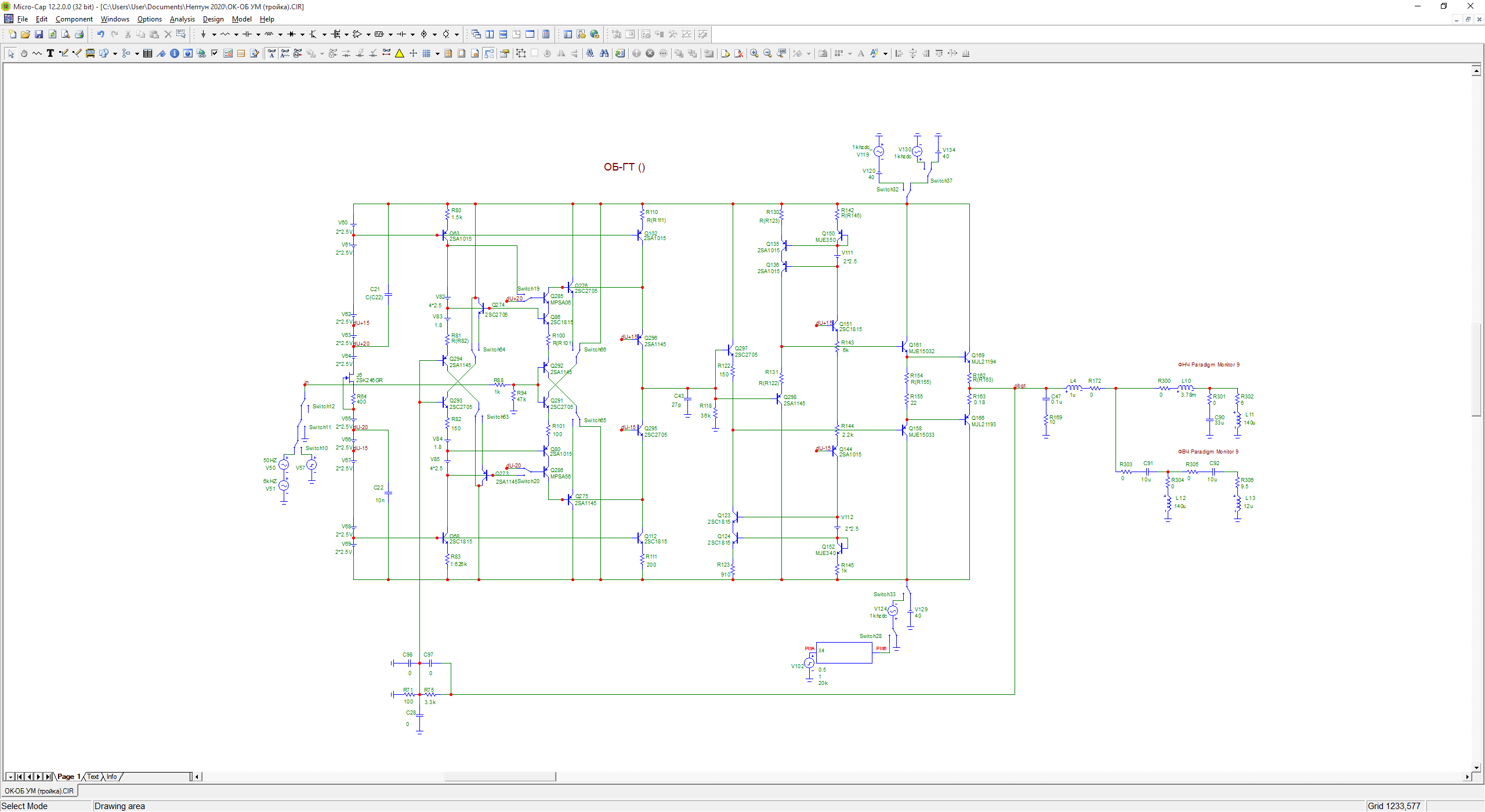

    Конечно, я видел на этом форуме тех, кто заявлял, что полевик звучит только тогда, когда нагружен напрямую на УН. Но так не делают. По нормальному там должно стоять 2 повторителя на БТ, соотв-нно ёмкостть уменьшится в проиведение их бет и получатся полученные искажения на несколько порядков меньше и вся теория сыпется под стол (о влиянии звучания ёмкостей). А вот объяснения плохого звучания половиков перед БТ - нет, не моделируется. А в жлезе всё прекрасно слыщится. Хотя, опять же, есть те, которым нарвится невнятный ватный звук половиков или те, кому не удалось достичь вершин, где эта разница слышна, и порой половик звучит даже лучше БТ. Я это увязываю с крутизной проходной вах, непонятно только почему это не моделируется.
    Вот сегодня экспериментировал в железе с номиналами сопротивлений в эмиттерах повторителей прямого и инверсного входов. Если в прямом поставить 200 и в инв. тоже 200 - звукчит плёхо, если 150 и 100 - хорошо, если 330 и 150 - плёхо, 200 и 180 - хорошё, 510/510 - вроде хороше звучало, т.к. было давно. Можете дать объяснение? Схемка жутко простая по взаимовлияющим узлам. Под плёхо понималось - звук приземлённый и куцый по верхам, под хорёшо - приподнятый тонально вверх, пружинящий, естественный, раскатистый. Ещё была подмечена сособенность, при 150/100 высокая чувствительность к наводкам на акустический кабель, вплоть до НЧ наводок от транса, при больших номиналах такого не наблюдалось.

    Делают и многие, кому возможно нравится как это звучит.
    Пример взят из МС, там адрес достаточно продвинутого сайта по разработке и продажам усилителей...
    Вот сегодня экспериментировал в железе ... Если в прямом поставить 200 и в инв. тоже 200 - звукчит плёхо, если 150 и 100 - хорошо, если 330 и 150 - плёхо, 200 и 180 - хорошё ... Можете дать объяснение?
    "звукчит плёхо" или "хорошё" думаю никто не сможет дать пояснение вашей субьективной оценке звука, кроме вас конечно.
    Ну может быть кроме общих фраз формирования субьективного восприятия.
    тут скорее можно найти объяснение, но при этом необходимо проводить модальные оценки искажений вашего усилителя. При помощи Кг и ИМ не найдете ответа.

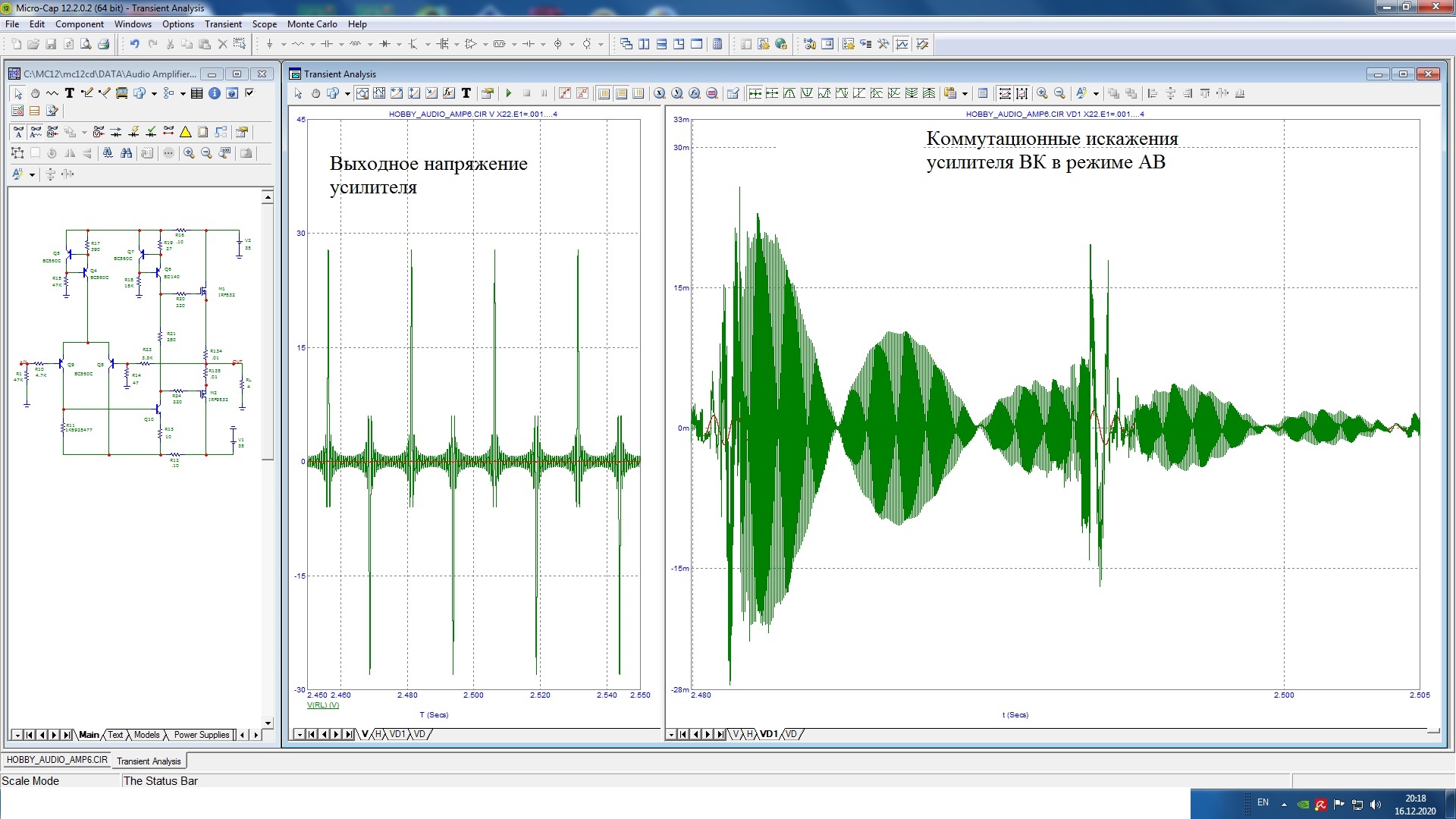

    Вернемся к модели усилителя под названием "как не надо делать"
    в прошлом своем посте я показал как MOSFET без буфера нелинейно нагружает барьерными емкостями УН,
    вследствие чего возникают большие нелинейные искажения, связанные с инерционными свойствами усилителя, охваченного общей ООС.
    Но, есть еще один не приятный аспект.
    Выше я показывал движение первого полюса усилителя в зависимости от уровня и частотной плотности воздействия,
    и генерацию новых гармоник по причине интермодуляции между гармониками воздействия на скате полюсной характеристики при движении полюса.
    Ограничение верхней частоты воздействия часто не помогает, особенно когда ВК рождает широкополосные коммутационные искажения.
    Введем ВК модели усилителя в режим АВ.
    Используя модальный анализ, при помощи операторов Гамильтона
    можно определить ускорение ошибки выходного напряжение относительно входного.
    И получаем график коммутационных искажений при положительном импульсе воздействия,
    график имеет затухающий волнообразный процесс ВЧ помехи, длительность такого процесса в данном случае превышает период воздействия - более 25 мсек,
    это яркое проявление инерционных свойств и инерционных искажений усилителя.
    В таком случае усилитель становится и передатчиком ВЧ помехи и приемником, детектируя на переходах транзисторов любые наводки на кабели и прочее...
    Т.е. нагружать УН нелинейными емкостями транзисторов не есть хорошо в системах с глубокой общей ООС,
    но не всегда помогает и буфер и предкоррекция - т.е. создание защитного постоянного полюса перед первым полюсом.
    Все зависит от схемотехнического решения, применяемых транзисторов, выбранных режимов и других деталек.
    И конечно же нужны объективные методы оценки качества звука усилителя чтобы понимать почему усилитель звучит именно так а не иначе.

    с активным буфером с целью сильноточной коррекции, с аддитивным транзистором и проч...
    Выше я упоминал о балансной коррекции с сильноточным буфером и аддитивным транзистором,
    но пока это удачная проба в МС с целью крайней минимизации инерционности усилителя.

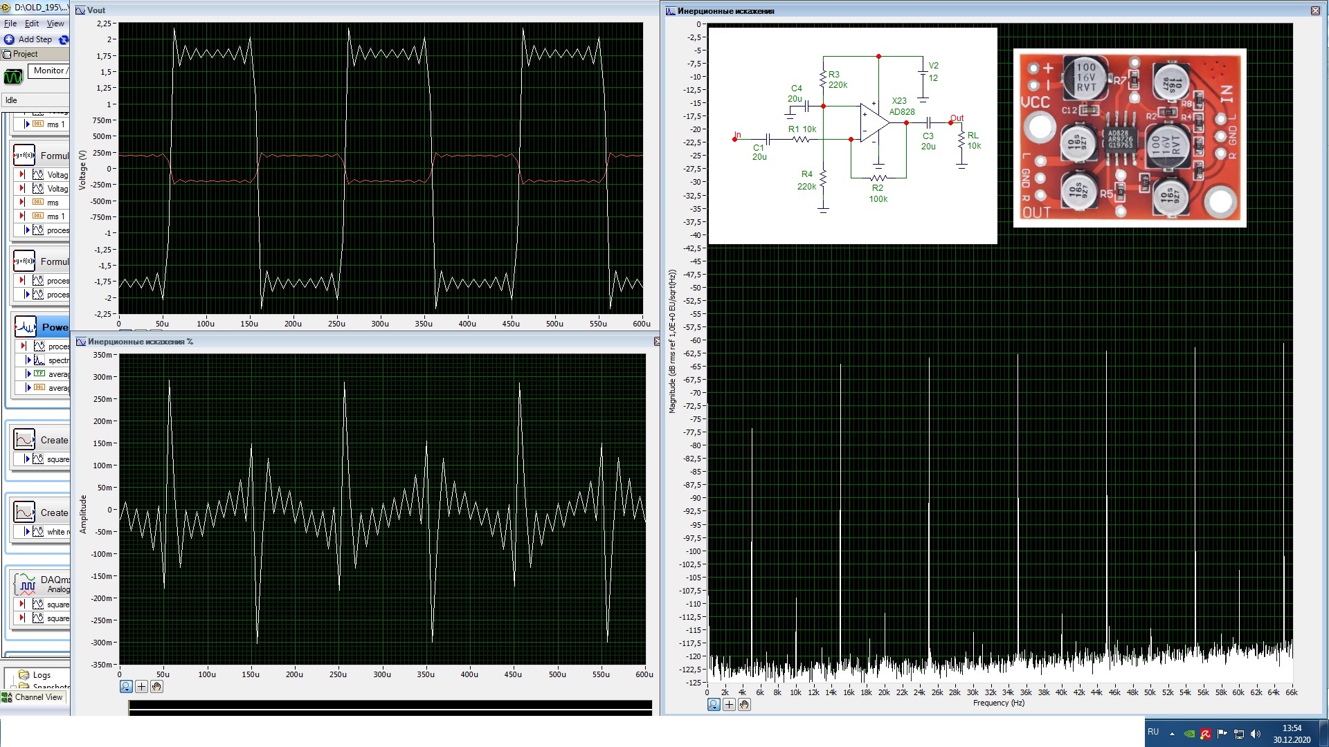

    Насколько может быть близка симуляция и реальные инерционные искажения усилителя.
    Для примера возьмем усилитель на AD828, схемка, платка на рисунке.
    Очень не плохой ОУ по многим параметрам.
    Низкий THD IMd, мизерные шумы.
    Мне не удалось возбудить усилитель импедансом нагрузки вплоть до 2 мкФ и это без корректирующих емкостей в ОС.
    Не чемпионские, но очень низкие искажения меандра из-за инерционных свойств усилителя, на фронте, спаде меандра искажения достигают 0,45%.
    Практические измерения искажений из-за инерционных свойств усилителя совпадают или очень близки к значениям полученным симуляцией в МС,
    что собственно обнадеживает и дает возможность доверять МС и при такой экзотической валидации.
    Хорошо есть возможность провести необходимые проверки в железе.
    ---------- Сообщение добавлено 21:18 ---------- Предыдущее сообщение было 14:28 ----------

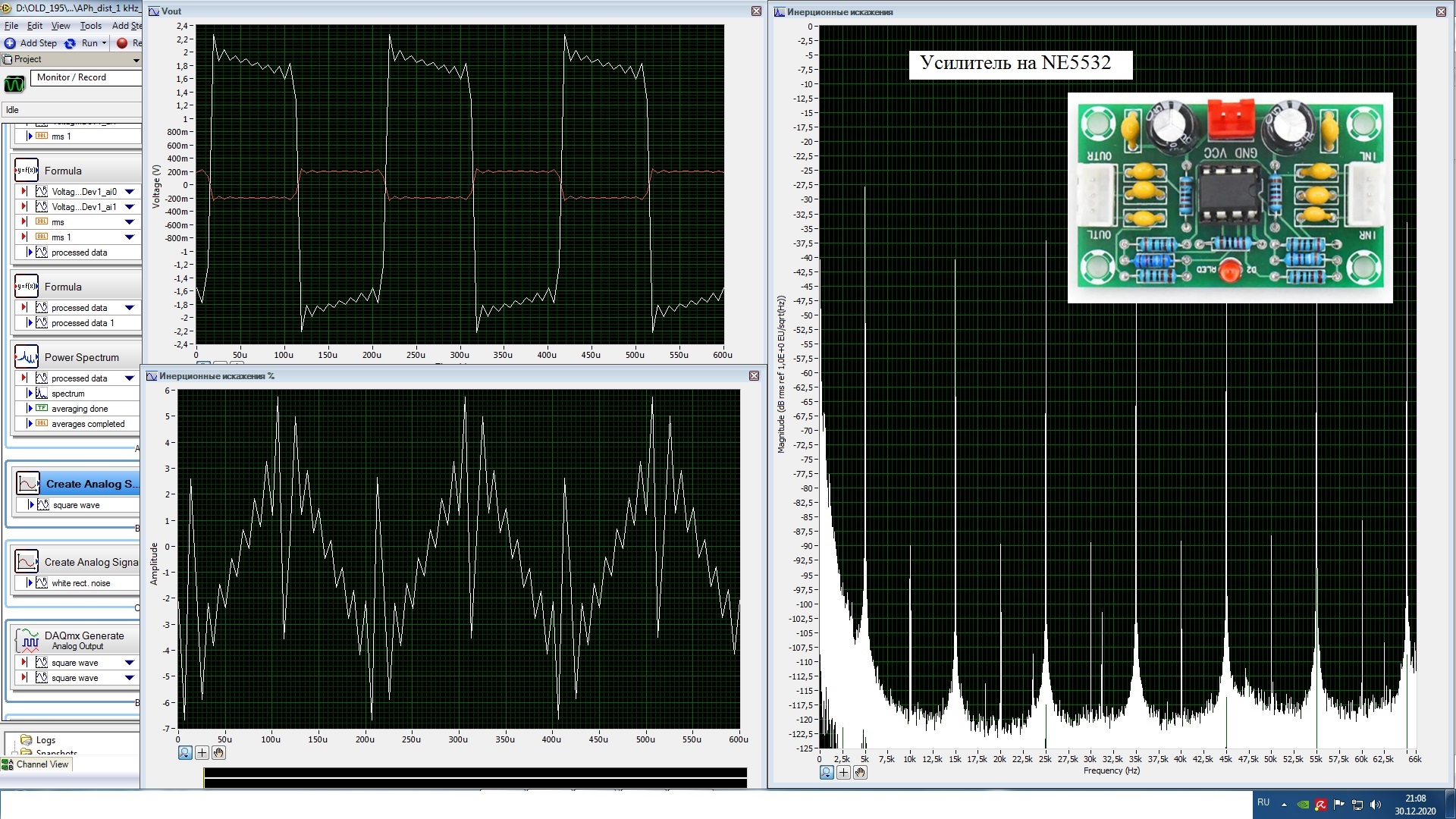

    Для сравнения приведу искажения усилителя на ОУ NE5532.
    Популярный ОУ, но имеет очень большие инерционные искажения,
    меандр 5 кГц, ограничен по спектру 60 кГц,
    инерционные искажения на фронте спаде меандра составили около 10%,
    Т.е. AD828, у которого нормированы искажения типа дифференциальная фаза и усиление для видеосигнала формата NTSC,
    показал искажения из-за инерционных свойств 0,45%,
    конечно же этот операционный усилитель и звучит соответственно.
    Подскажите, какие инерционные искажения у этого усилителя.
    SF-2.CIR
