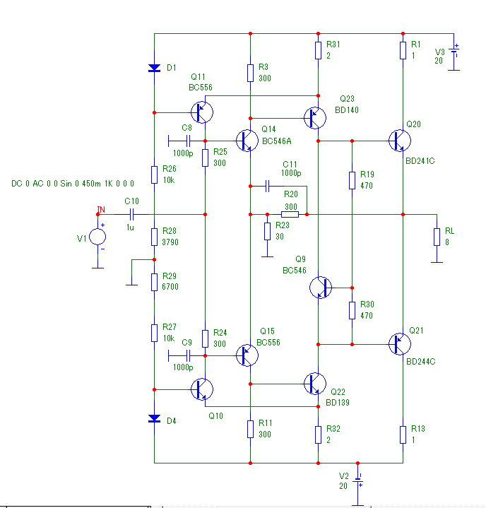

    Давненько я не собирал ничего из аудио области. Наткнулся на старую кассетницу с IRF630/9630,240/9420. Так и не вспомнил, зачем оно было куплено когда- то
    Зато чуток погуглив нашел интересную идею простенького УМ. В раздел "для новичков" выкладывать не стал - там лучше всякие TDA2030 предлагать.
    Итак, идея: под имеющееся питание +/-22В собрать что-нить малогабаритное с мощностью 10-20 Вт/4 Ом. Куда уж проще? Вот, выкладываю.
    Схема проста как лапоть, минимум компонентов и габаритов.
    Если кто набросает pcb под эту фитюльку - буду оч. признателен, сам смогу нарисовать не скоро.
    PS кстати, TDA2030/LM1875 может и переиграет эту схему, хз. Иногда от такой простоты получается интересный звук/результат...
    PPS T2 - термодатчик, на общий радиатор

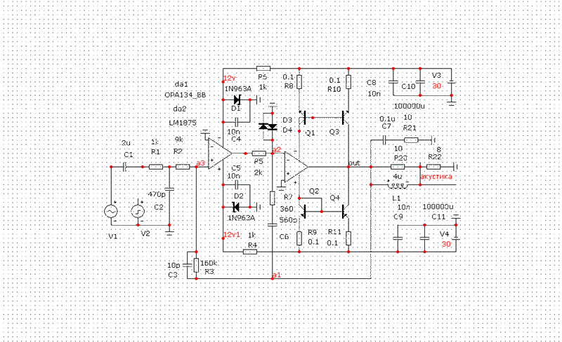

    По умолчанию Re: Проект выходного дня. Просто. На коленке
    Простой усь на LM1875
    Аватар для Konstantin Kuzmenko
    21.06.2006
    Ukraine
    697
    Удвоитель выходного тока на зеркалах выглядит интересным и стабильным, для умощнения мощных ОУ вроде неплох.. но на кой там буферный ОУ на входе, ведь в нем нет никакой необходимости
    04.04.2007
    10,762
    Ну интегратор никого не удивляет,не считают лишним .
    С уважением Максим.

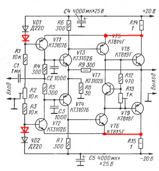

    Простой усь
    интересна идея - Усь в инверте
    вот только проводимость транзисторов напутана - сорри (привык когда плюс сверху схемы)
    подобный без буфера и ГТ в ВК делал на ТДА и Тошиба в раскачку ВК - очень не плохо разгружает мощный ОУ
    Последний раз редактировалось lazertok; 04.04.2015 в 12:10.
    04.04.2007
    10,762
    вот только проводимость верхнего плеча напутана
    Ничего не напутано.Ничего. Разве а неинвертирующем включении оу невозможна параллельная ООС ?И в инвертируюшем включении оу неральна последовательная ООС.
    С уважением Максим.
    Частый гость Аватар для Romych
    29.01.2006
    Эстония
    426
    С проводимостью все в порядке, просто схема непривычно нарисована (положительное питание снизу, а отрицательное сверху).

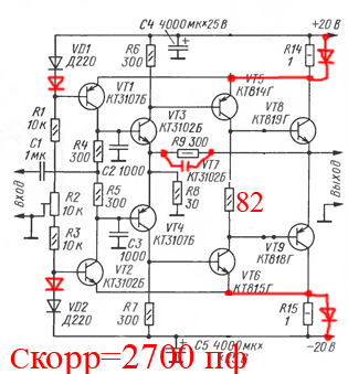

    Новичок Аватар для Welcome61
    20.03.2006
    Решил спросить в этой теме.
    Увидел такую схему. Нажмите на изображение для увеличения.
    Отзывов не нашел. Может плохо искал?
    21.06.2006
    Ukraine
    697
    Welcome61, вот тебе оно же, но слегка упрощенное, да еще и с привитой фичей "супер-А"
    Вложение 233718
    Еще подумал... выкидываем нафиг транзистор термостабилизирующий (он тут уже не нужен, ООС по току снимаем с коллекторных резисторов выходников), заменяем его на межбазовый резистор ~100-150 Ом. И мне так кажется, обе цепочки из 2-ух диодов вовсе необязательно будет ставить на общий с оконечниками радиатор. Красота!
    20.03.2006
    Вложение 233718
    Частый гость Аватар для stanislau
    01.02.2010
    477
    Увидел такую схему.
    А на самом деле,кто, что думает про этот усилитель?Нужен простой,20-30Вт.Для этого все детали есть.Может здесь есть автор схемы?
    21.06.2006
    Ukraine
    697
    Счас еще раз пробую.. Нажмите на изображение для увеличения.
    ---------- Сообщение добавлено 07.35 ---------- Предыдущее сообщение было 06.58 ----------
    Была минутка, дорисовал чуток. подумать на тему германия, шоттки и можно в серию пускать )))
    Старый знакомый Аватар для SaMaHa
    11.05.2009
    Казань
    516
    А как без термо стабилизации?
    21.06.2006
    Ukraine
    697
    там https://forum.vegalab.ru/showthread....=1#post2037916 со стабилизацией все хорошо - ОООС по току снимается с резисторов, стоящих в коллекторах оконечников. Достаточно задающие резиторы не ставить на горячий радиатор оконечников и все ок.
    11.05.2009
    Казань
    516
    Тогда надо попробовать смакетировать.
    Лучшее, конечно, впереди!
