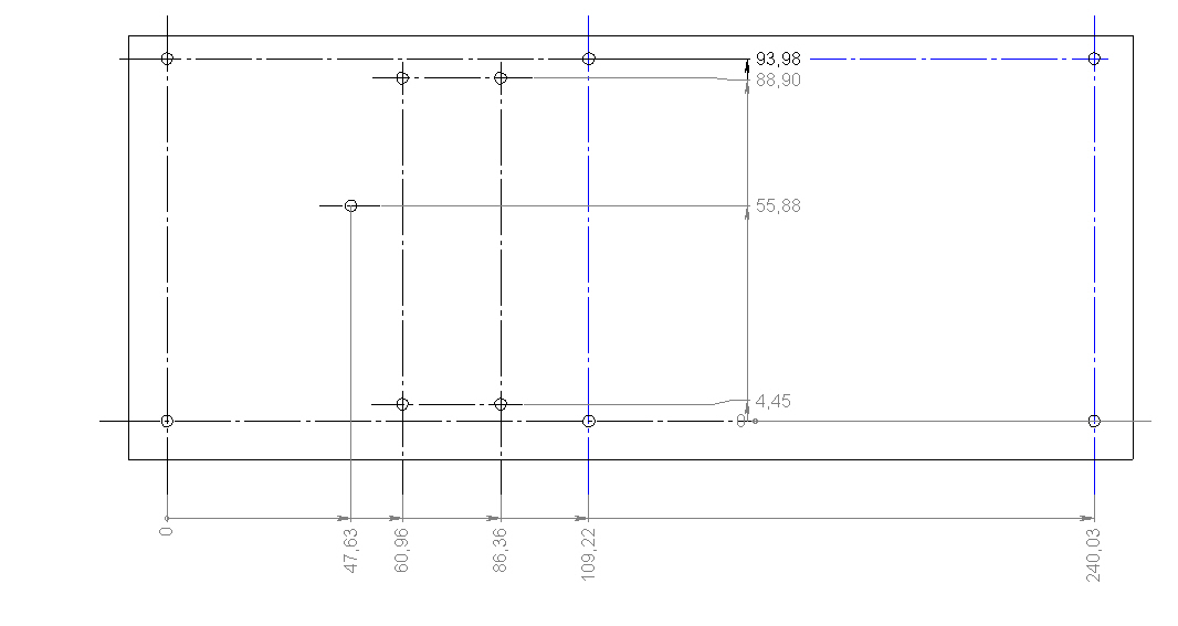

    Для тех, кому ещё актуально сверление радиатора, прилагаю картинку с "координатной" разметкой - она более удобна при работе на станке, оснащённом цифровыми линейками (DRO). К собственно размерам я отношения не имею - просто перевёл расстояния в рабочие удобные координаты. Проверено на 4 радиаторах (2 отладочно-макетных и 2 "боевых").
    Геннадию большое спасибо за удачную схему и исследования, Владимиру - за разводку ПП. Старая гвардия рулит.
