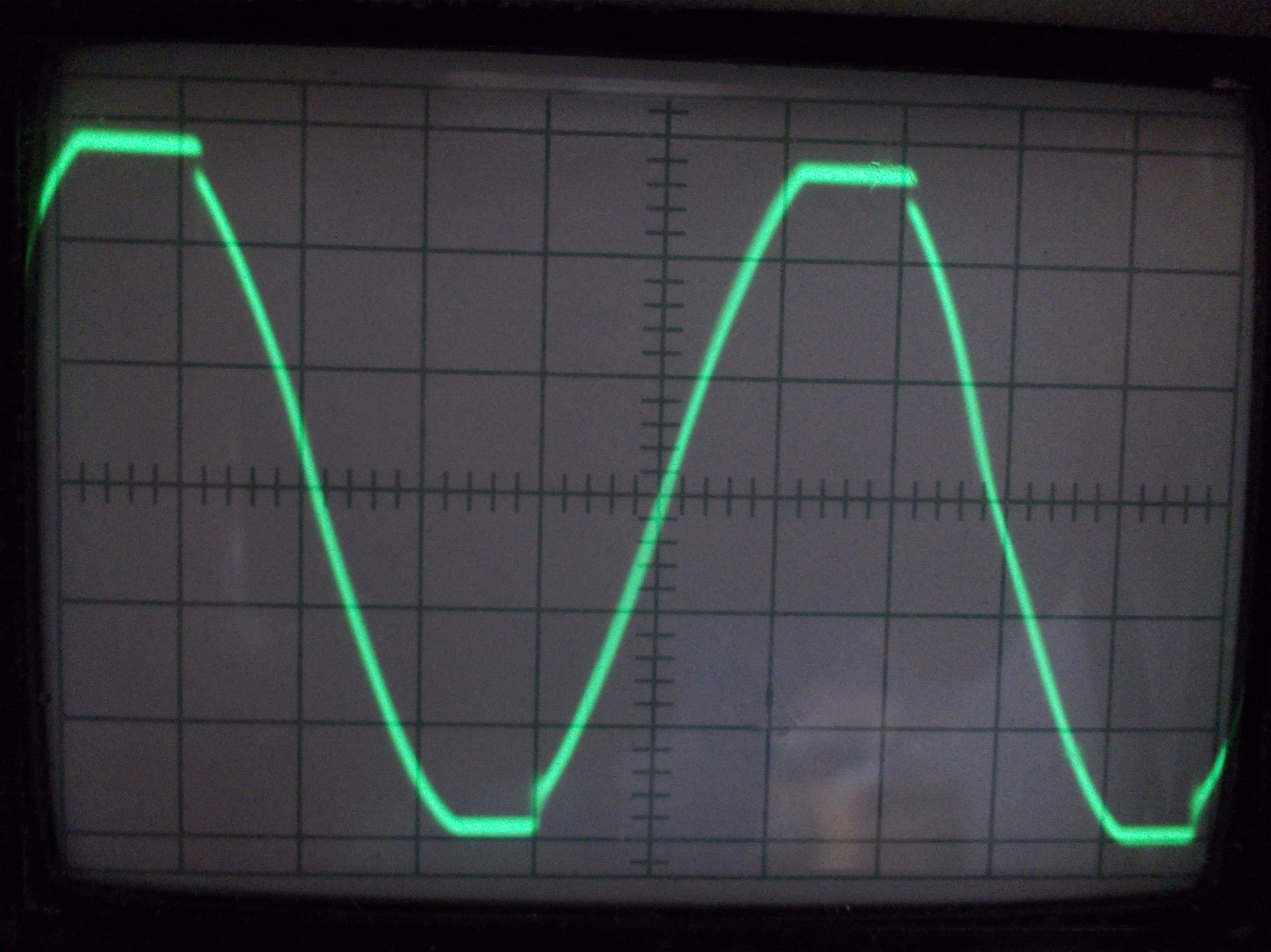

    Вторая - меандр 10 кГц - 10 В/дел .
    Скорость нарастания более 100 В/мкС .
    Третья - клипп - около 100 Вт .

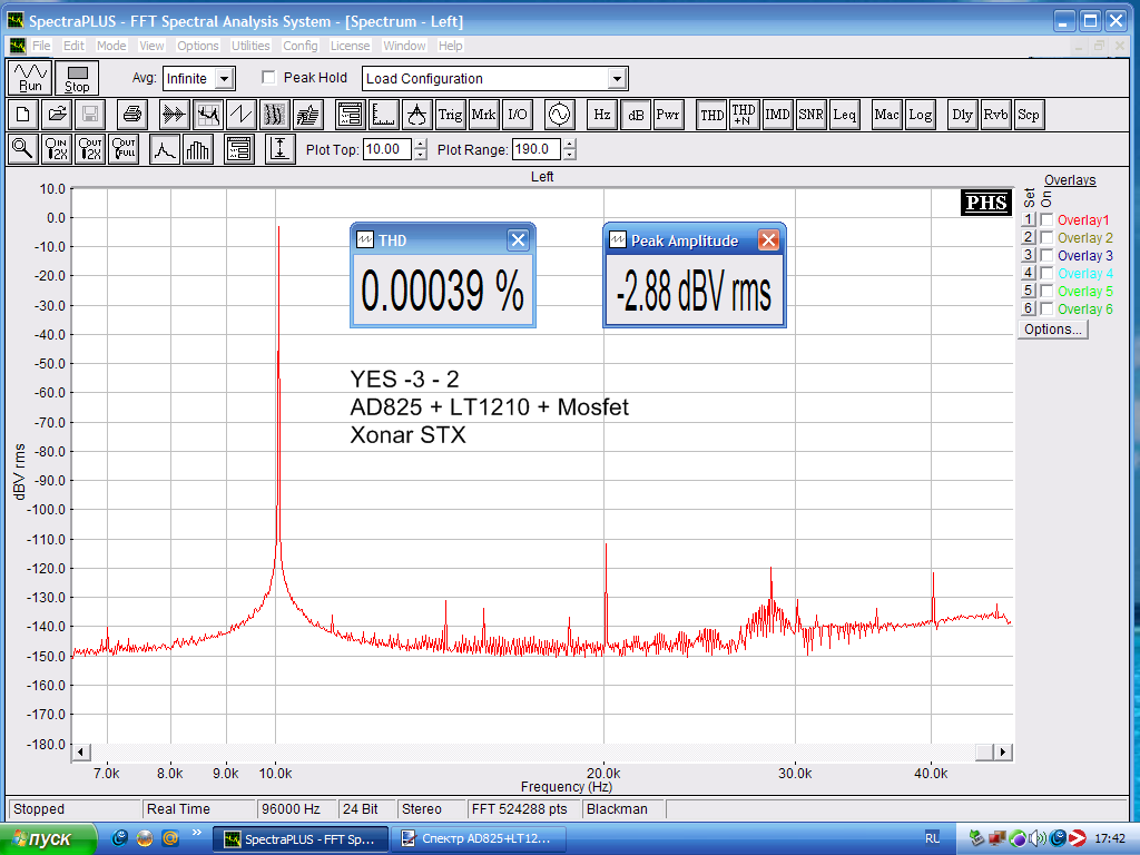

    Одна LT1210 с Mosfet-ами выдает до 100 Вт с Кни = 0,002-0,003 % и скоростью
    нарастания более 200 В/мкС .
    В композите , естественно , качественные параметры заметно лучше :
Название:	Спектр AD825+LT1210- 1 кГц.png
ID:	232573 Нажмите на изображение для увеличения.
Название:	Спектр AD825+LT1210- 10 кГц.png

    Осциллограммы практически такие же как и с BUF634 .
    Полоса - около 1 мГц , скорость нарастание около 200 В/мкС .
    Вход и выход из клиппа на уровне около 100 Вт- нормальный (см. осцил выше) .

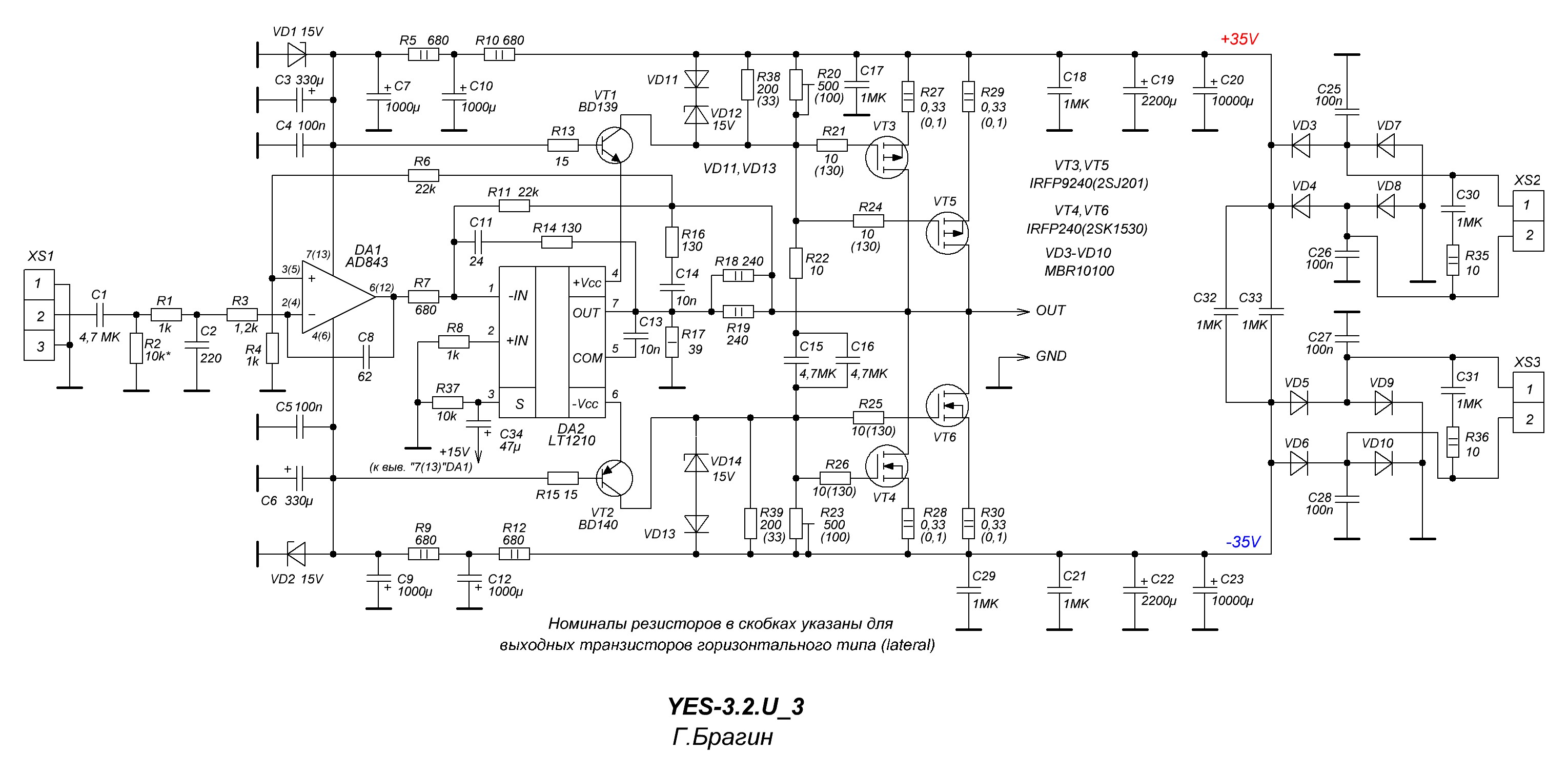

    Схема и ПП от Владимира - LepekhinV :
ID:	234138 Нажмите на изображение для увеличения.
ID:	234139 Нажмите на изображение для увеличения.
    Важно : номинал резистора R22 необходимо изменить на 10 Ом.

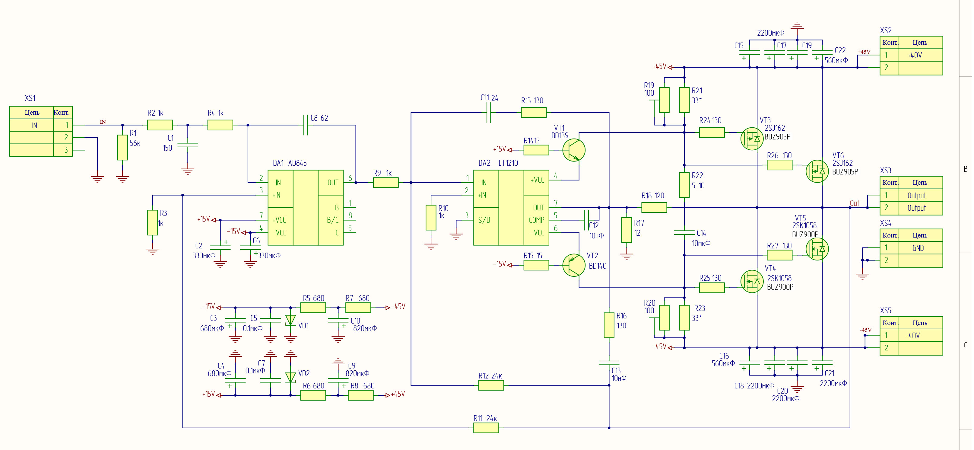

    А этот вариант YES - 3.2-Lat от Дениса - Mazila :

    Сборочный черчеж , перечень элементов , схема :
    https://forum.vegalab.ru/attachment.php?attachmentid=237382&d=1432052241
    Сборка и настройка усилителя YES - 3.2 - Lat :
    https://forum.vegalab.ru/attachment....5&d=1434029963
