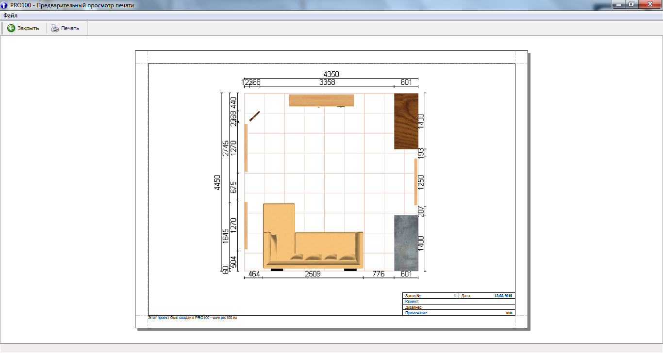

    схема помещения
    вид сверху

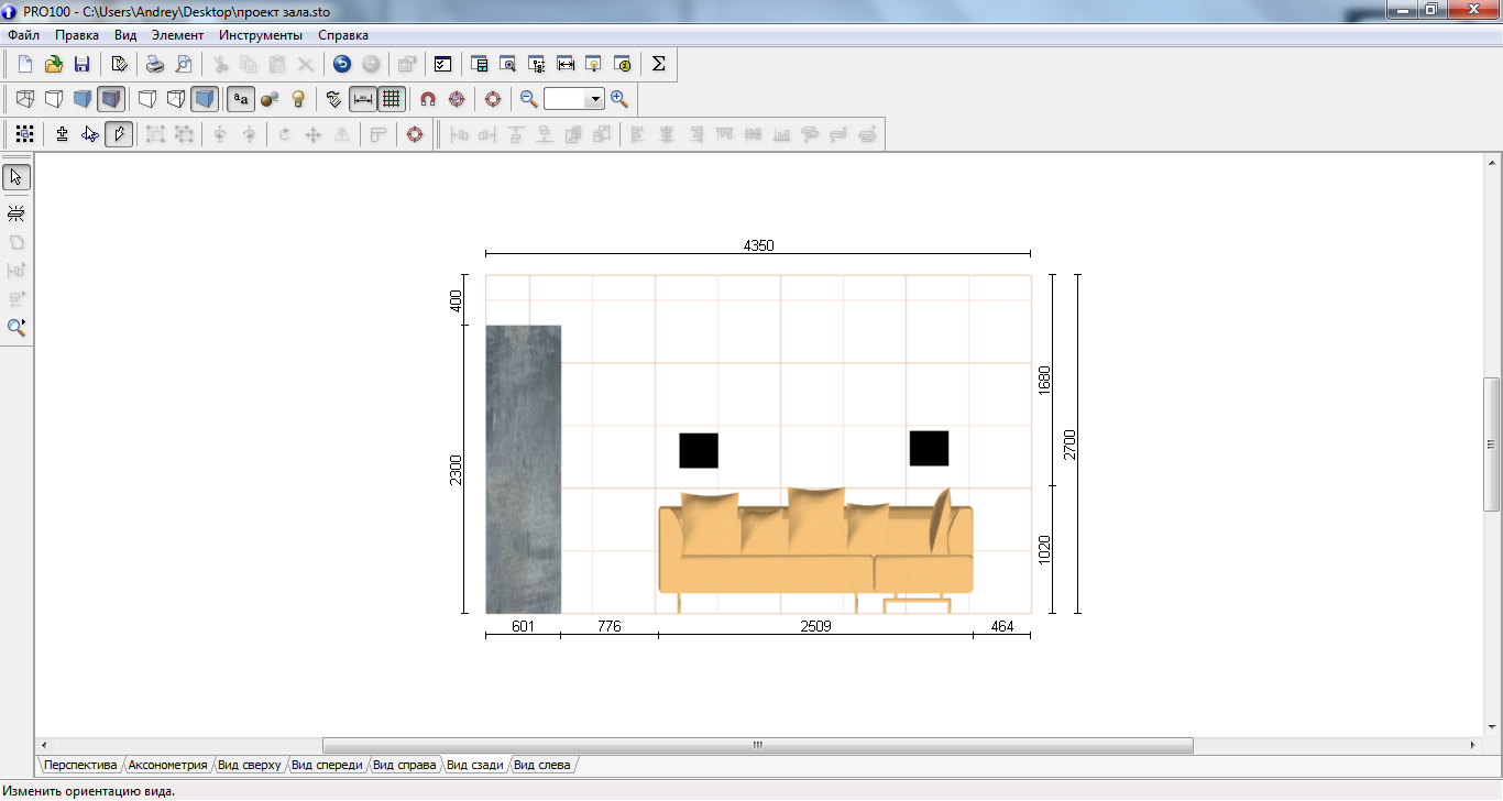

    вид аксонометрия

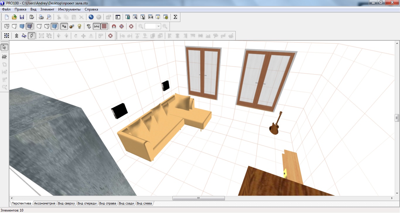

    ну и вид, лицом на диван.
    пояснения по схеме помещения.
    1. на виде с верху, с права от дивана это встроенный шкаф с раздвижными дверьми. к нему нужен нормальный доступ!
    2. угловой диван (пока по плану) не прикасается к стене с окнами а чуть чуть от неё отодвинут!
    Трудности которые нужно решить в проектировании тылов.
    1. не всё, а вернее ни чего, не делается по плану поэтому, т.к. помещение маленькое, а обычно угловые диваны довольно большие, соответственно, скорее всего, данный диван будет прилегать к стене с окнами. Соотвественно поставить стойку с полочником будет проблематично. хотя на данный момент это самое простое решение.
    2. так же проблема с расстоянием между шкафом и диваном не будет сильно большим, таким что бы можно было спокойно поставить полочник на стойке и не переживать за его судьбу.

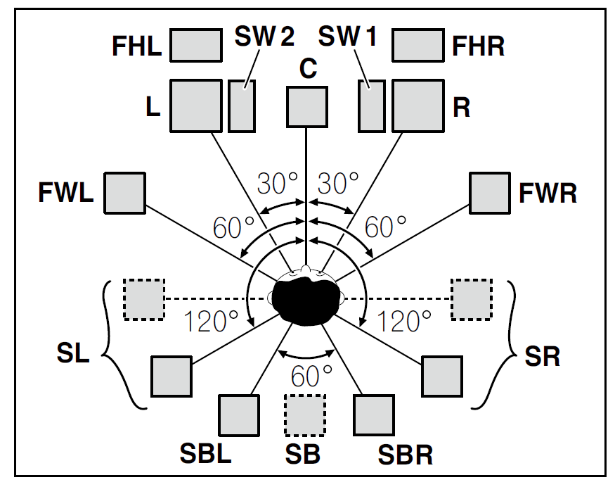

    Предлагаю сделать... ничего.
    Напомню расположение АС.
    Подключите PORTRETы, как SL/SR. Укажите в настройках ресивера, что они расположены сзади-сбоку, а не по бокам.
    Включите виртуальные SBL/SBR.
    И посмотрите несколько 7 канальных фильмов (трансформеры напр.).
    А потом делайте выводы. Пока мысли зреют, я бы сосредоточился на FWL./FWR и FHL/FHR и сабвуфере.

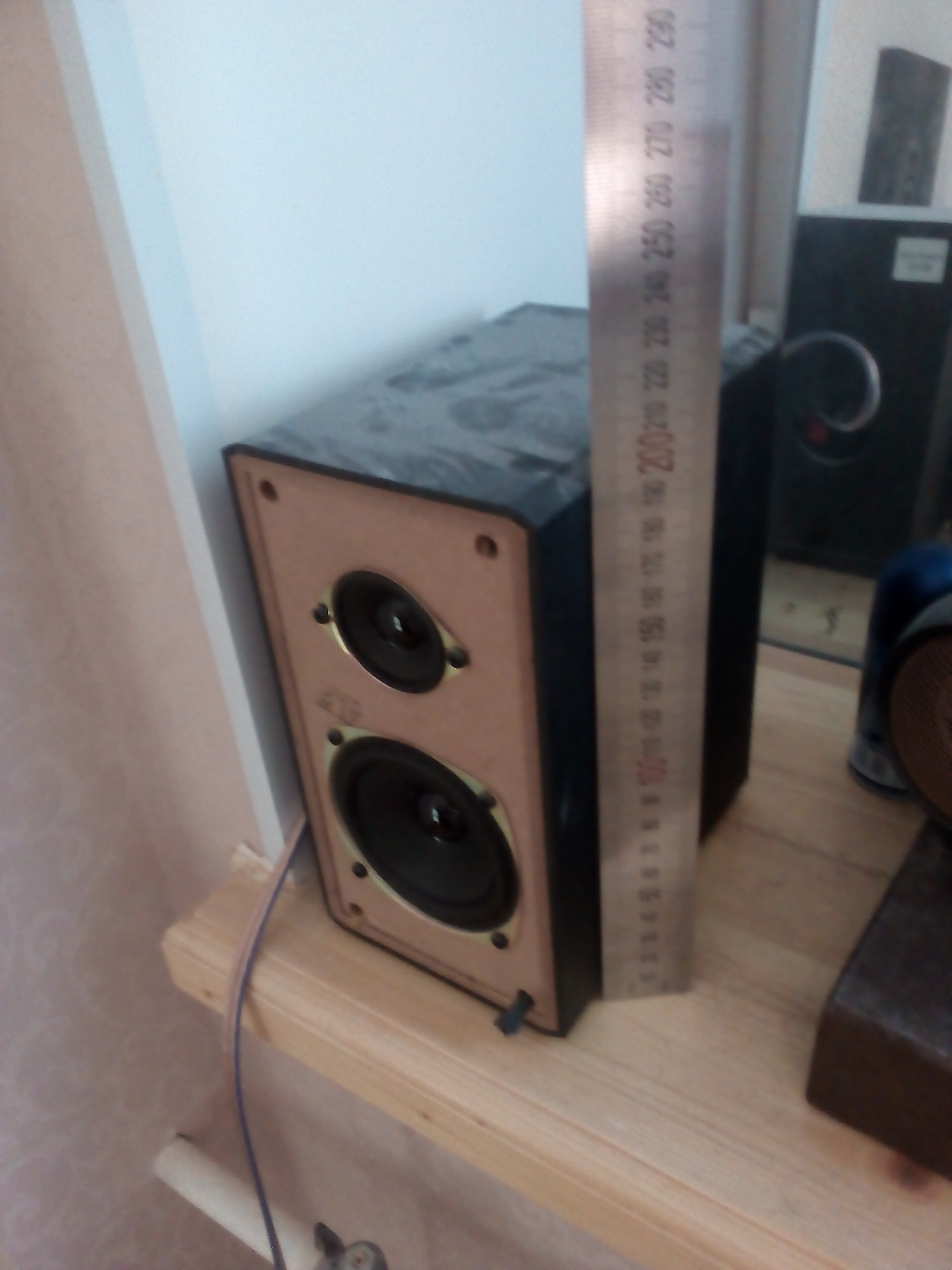

    Исходя из качества фронтов-центра
    ну, мы рождены что бы сказку сделать былью, поэтому про фронты сказал ради того что бы понимать что пока их "пилить строгать" не надо! =))
    китайские тылы тоже подойдут
    ну те которые стоят сейчас точно не подойдут! =)))))
