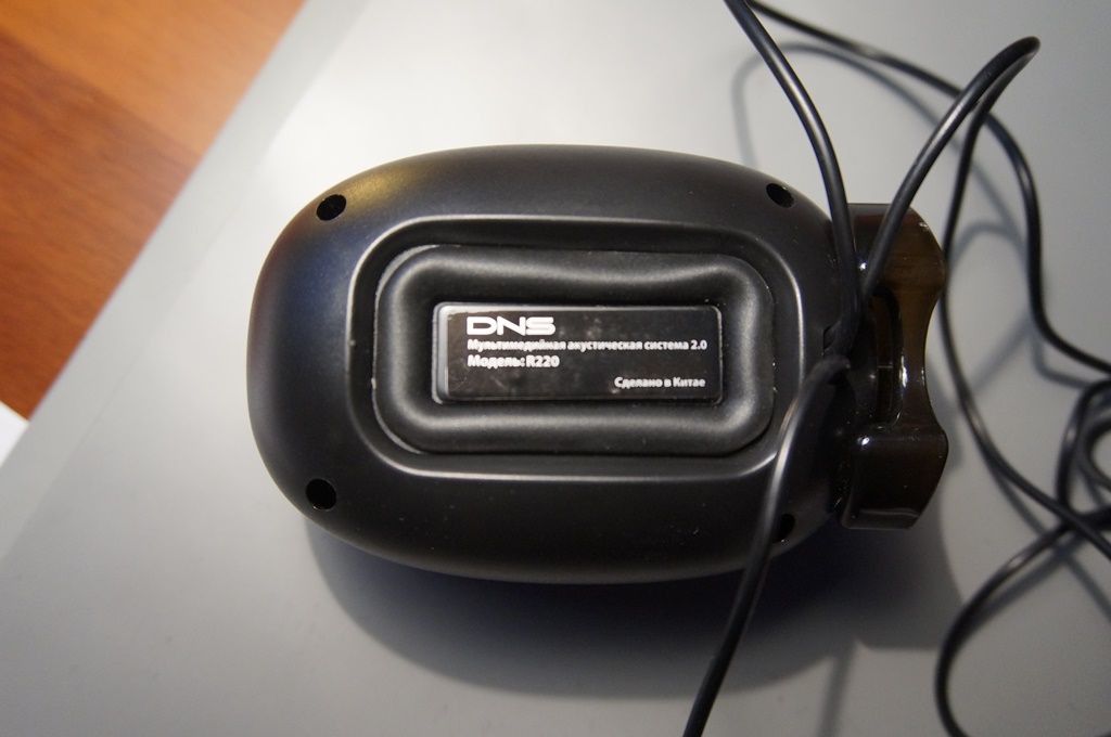

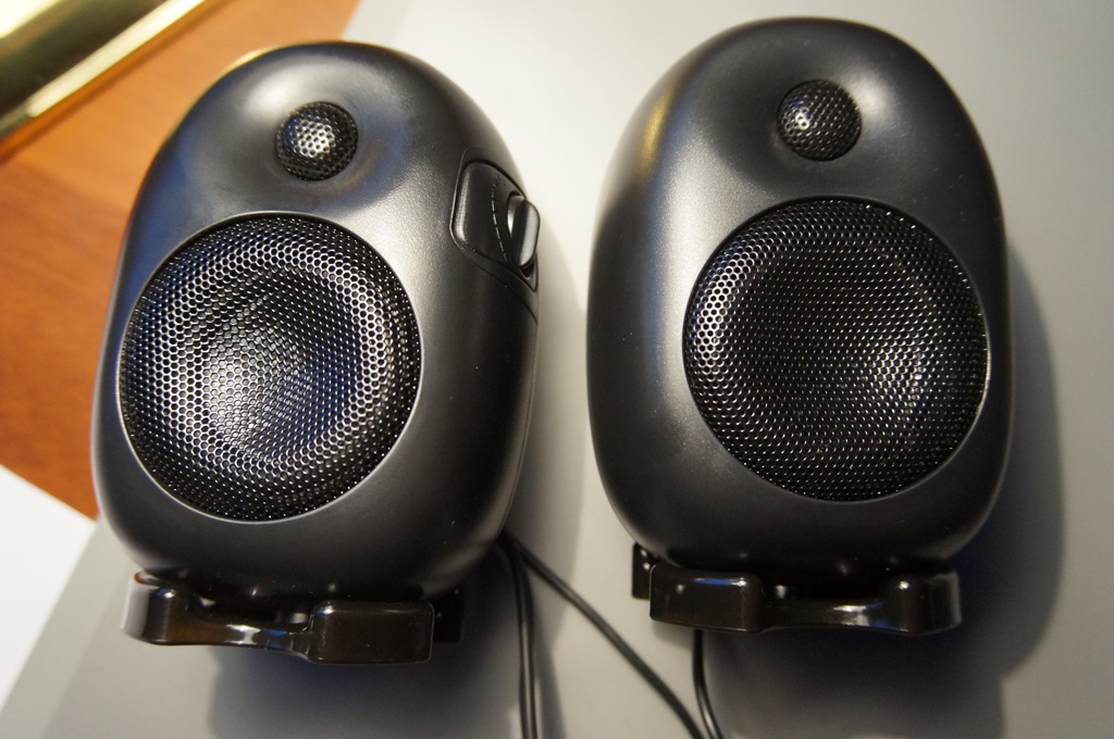

    В процессе поиска пищалок для проекта побывал в Мвидео,был план купить недорогие коаксиалы автомобильные демонтировать пищалки , а дины положить подальше(есть мысль потом поэкспериментировать с сдвоенными динами),но ни одного динамика где бы пищалка крепилась винтом сзади увы нет и продавец сказал , что они уже видимо исчезли как класс. Заехал в DNS с целью посмотреть сегодняшний уровень компьютерных колонок 2.0.Очень улыбнули ДэНэЭсовские же колоночки с то ли пассивным сопротивлением , то ли пассивным излучателем. Учитывая размер корпуса и материл колоночек это воистину креативное решение, особенно учитывая , что после нажатия пальцем на мембрану , возврат она производит секунды за 2-3. Не удержался купил для опытов этот девайс(фото креатива прилагаю),заодно решил в процессе проекта
    померять несколько видов компьютерной акустики для ориентира и сравнения так сказать. Нажмите на изображение для увеличения.

    Итак,провел измерения резонансной частоты с генератором на компьютере и двумя сопротивлениями , схему спаять не удалось , там стоят на столько древние транзисторы , а под рукой глянуть аналоги не случилось. Итак основная частота резонанса оказалась подозрительно (для этого дина) низка-около 82 Герц , это усредненно по итогам 7 измерений .Люфт правда до 10 Герц , но грешу на батарейку в приборе , сам тестер хороший-надежный америкосовский девайс , завтра заменю крону и повтою. Я ожидал основной пик где-то поближе к 100 Герц и строил планы каким образом грузануть дифузор.
    Хуже обстоит дело с внешним видом , если во главу угла ставить звук то надо однозначно распрощаться с попытками оформления а-ля IMac ,ибо зализывай ни зализывай бока , а уже корзины динамика фасад не выйдет,а с учетом размещения в подвале цапа и усилителя и высота меньше чем на фото не может быть . Ладно дизайн это по ходу будем кумекать.Ниже фотки фасада с более -менее прикинутыми размерами фасадной панели учитывая , что боковые стенки планируются не выходящие за габариты контура фасада.Нажмите на изображение для увеличения.
