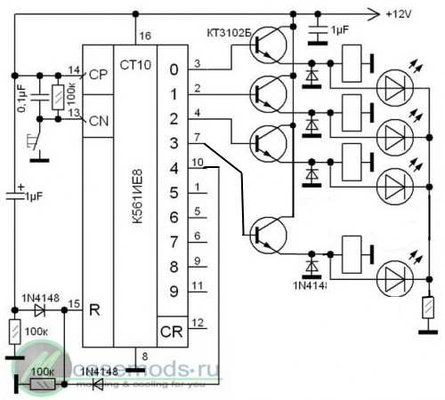

    Собрал два канала Ланзара. Помогите выбрать (подобрать) реле для каммутатора входов Нажмите на изображение для увеличения.

    ну а те старые герконовые - не подошли что-ли?

    Да пожалуйста, я вот эти ставил: http://www.compel.ru/infosheet/NAIS/TX2-5V/
    да я даже не знаю чет они смущают может на рэс 47 лутче?

    47- нормальные релюхи, если места много. Если мало- то что-то малогабаритное 49 или 60.

    http://www.rcl.lt/index.php?id=2&lan...pmode=&frame=3 я такие использую , есть на 5 в, 12в , 24в .

    Реле РЭС47 - герметичное, двухпозиционное, одностабильное, с двумя пере*ключающими контактами, питаемое постоянным током, предназначено для ком*мутации электрических цепей постоянного и переменного тока частотой 50-2500.Гц.

    Что Вы хотите сказать что они не годятся?

    Для Ланзара - вполне сгодится.
