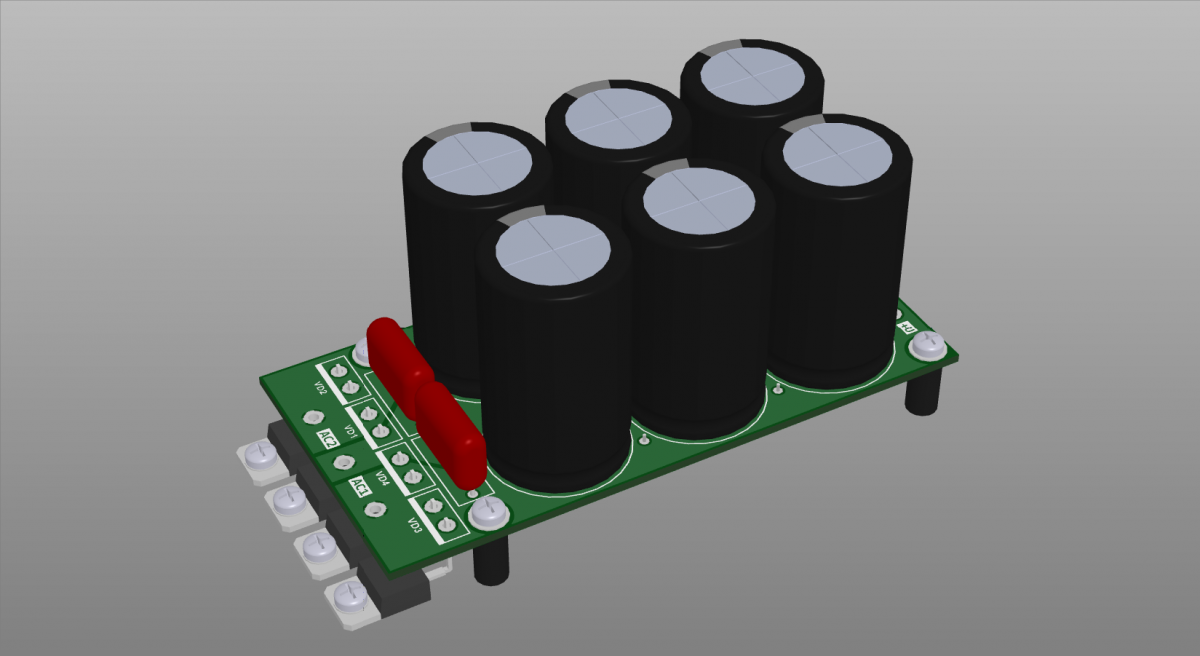

    Приветствую всех в данной теме. Накидал схемку CRC источника питания тыщ от 40 до 110.000мкф для дальнейшего использования в различных усилителях в том числе и YES-2M, YES-3.2-L. Просьба кто проявляет интерес к развитию данного направления высказываться. Банки диаметром 35мм планируется использовать. Планирую после дошлифовки заказать платы. схема и конструктив в приложении
    1. Окончательная схема и вид блока питания СRС:
ID:	235969 Нажмите на изображение для увеличения.
    Собственно говоря результат таков: 2мм толщина платы, 105мкм фольга, шелкография, на борту могут быть шотки или хексфреды, емкость до 108 тыс мкФ . Фильтр СRC.
    Файл для сборки с перечнем элементов: AC DC.PDF
    2. Окончательная схема и вид стабилизированного блока питания...
    С уважением Денис.

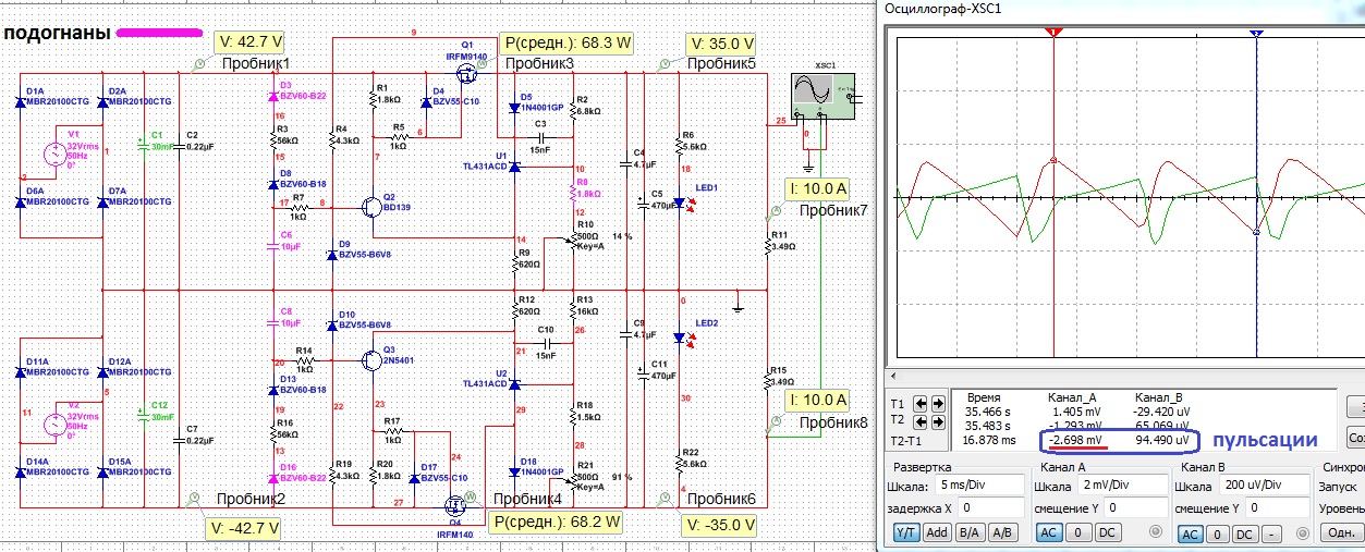

    добавил в пост испытания БП "Кумира..." в симе (в соседней ветке) - ждёмс испытаний в железе в этой ветке
    ---------- Сообщение добавлено 20:06 ---------- Предыдущее сообщение было 16:50 ----------
    загнал в симу - можно сравнивать или готовить ПП и в железо
    без защиты БП Брагина

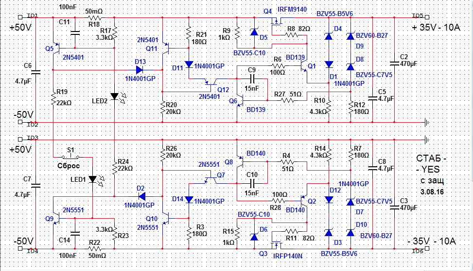

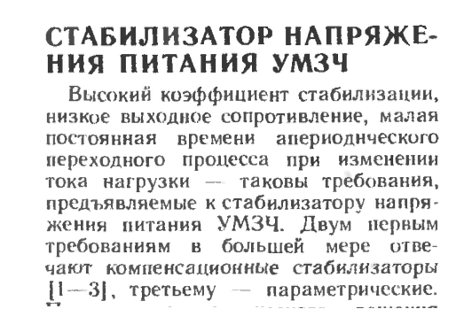

    Цитата из статьи В. ОРЕШКИНА :
    Согласно этим требованиям схема пробрела , думаю , окончательный вид :
Название:	Стаб-YES с защ.png
ID:	272235 при рисовании ошибка : должно быть R10,R14 = 2 kOm
    На макете всё хорошо . Пульсаций сети не видно при токе нагрузки 10А. Шумовая дорожка около 1 мВ . При импульсной нагрузке тока 10А выбросов и пульсаций практически не видно на шумовой дорожке . При перегрузке по току более 10А четко срабатывает защита и оба канала выключаются ( так же и от КЗ нагрузки ) . Хорошо пускается при токе нагрузки 10А + конденсатор 10000мкФ . Схема с малым падением напряжения на мосфетах . Делаю в железе .
    Последний раз редактировалось Геннадий3; 04.08.2016 в 18:48.
    После срабатывания защиты, придется кнопкой запускать?
    Да , так быстрее получится , чем ждать пока разрядится . Хотя это по желанию .

    Согласно этим требованиям схема приобрела , думаю , окончательный вид :
    Замечательно. Я так понимаю подстройка вых напряжений как в предыдущей схеме не предусмотрена? Желательно бы сделать если есть возможность хотя бы в пределах +-10В
    Последний раз редактировалось Mazila; 04.08.2016 в 05:38.
    Плавная подстройка не предусмотрена . Uвых = Uстаб ( D8 + D9 или D7 + D10 ) + 0,6 . Подбор этих стабилитронов .
    Полевые можно поставить IRF3710 / 5210 или что-то подобное .
    ОК спасибо. Кроме полевиков что то на радиаторы садить надо?
    Нет . И биполярные можно использовать не только обозначенные на схеме .
