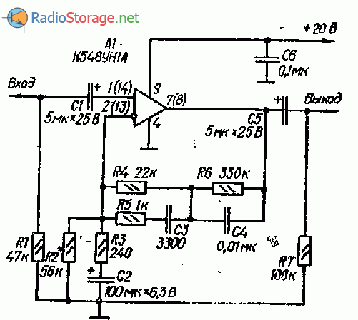

    Ребяты, нужен схемотехнически простой ММ-корректор с низким, не более 12В однополярным напряжением питания. Суперсвойств не надо, кондёры на входе \ выходе приветствуются, но чтоб и не совсем фуфло. На ум приходит микруха К538УН3, просто мешочек завалялся, да и в памяти всплывает усилитель для кассетника на ней... Поиск не помог, может у кого-то проверенная схемка завалялась? Хотя, просто на транзисторах тоже пойдёт. Самое страшное условие - питание 6-9-12в.

    548 ун 1. Когда то - делал на ней. Вот первые же картинки из инета:

    Возьмите любую схему на ОУ - они, эти ОУ, прекрасно будут работать и от 9В. Ну, перегрузочная способность пропорционально упадёт. Если у вас однополярный источник, добавьте схему искусственной средней точки (Bias) для их смещения. В простом случае - это делитель из двух резисторов и кондесатор на землю. Иногда умощняют эту среднюю точку повторителем на ОУ или транзисторе.

    Спасибо! 548-е все выкинул, намаялся с ними в своё время, дикий разброс был и по шумам проблемы, две из трёх шумели безбожно. А вот ёё "аналог" - LM381 где-то валяется. Можно прямо из даташита схему скрутить. Как думаете, стОит ей выход умощнить простым повторителем?

    Попробуйте К1057УЛ1 найти - однополярное питание без разделительного конденсатора на входе. Или К157УЛ1 - почти то же самое кроме конденсатора по входу.

    Классическая транзисторная двойка типа Dynaco PAT-4 или Lenco. Наити схемку труда не составит.

    Если требования хоть какие-то к качеству - то хотя бы с малошумящим транзистором на входе, см. УВ/УК Сухова/Агеева.

    Какой вариант корекции из поста номер 2 предпочтительнее? Почему на второй схеме сигнал оос снимается не непосредственно с выхода оу?
    Elms
    , хз, эти схемы я в интернете нашел, почему так сделано - не знаю. Хотя первая схема мне больше внушает доверия - насколько помню, по молодости примерно так и делал. Подбор резистора R2 позволяет установить режим по постоянке ОУ в зависимости от напряжения питания.
    Вторая схема это корр. Л.Галченкова из Радио 81г/5-6.
    Думаю R4 выполняет функции R5 из первой схемы(ограничивает ОС на ВЧ) плюс защита от к.з.
