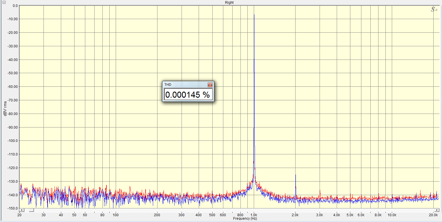

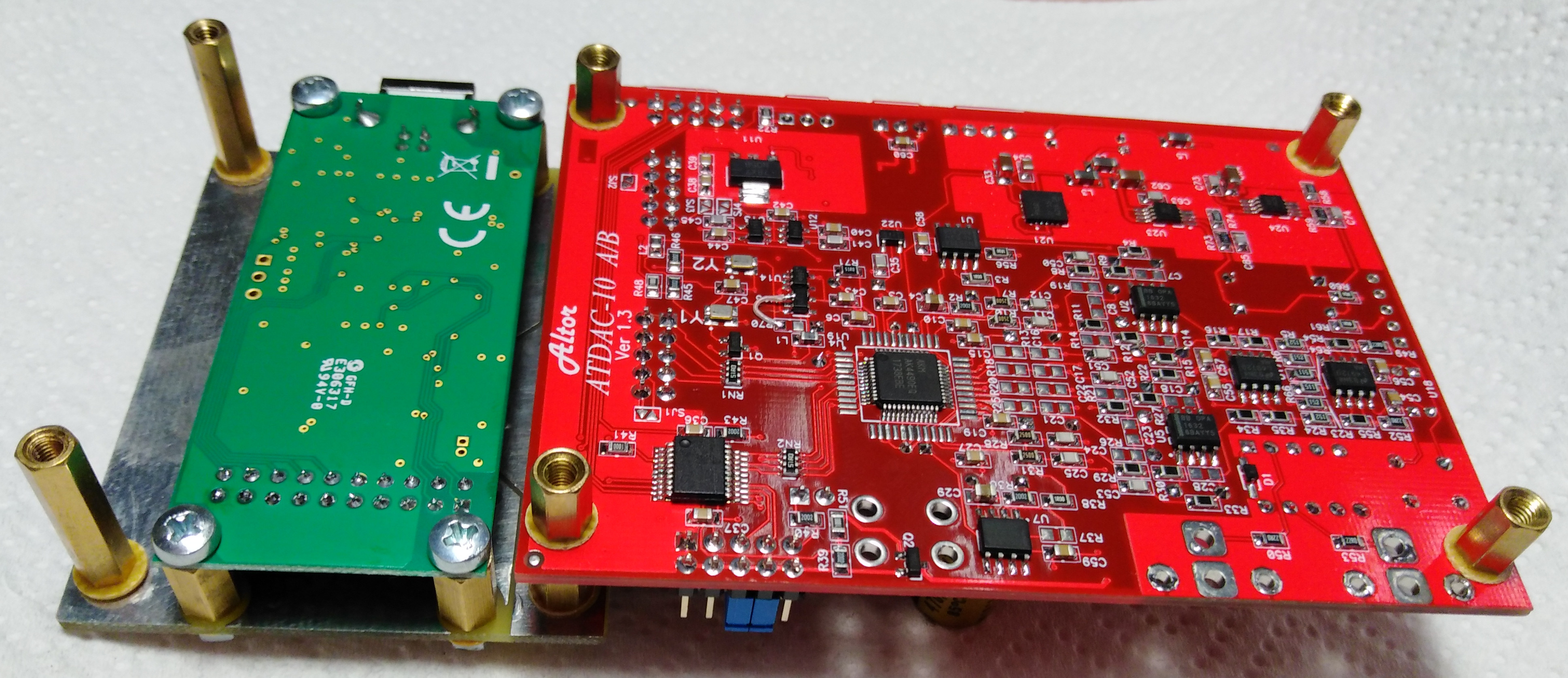

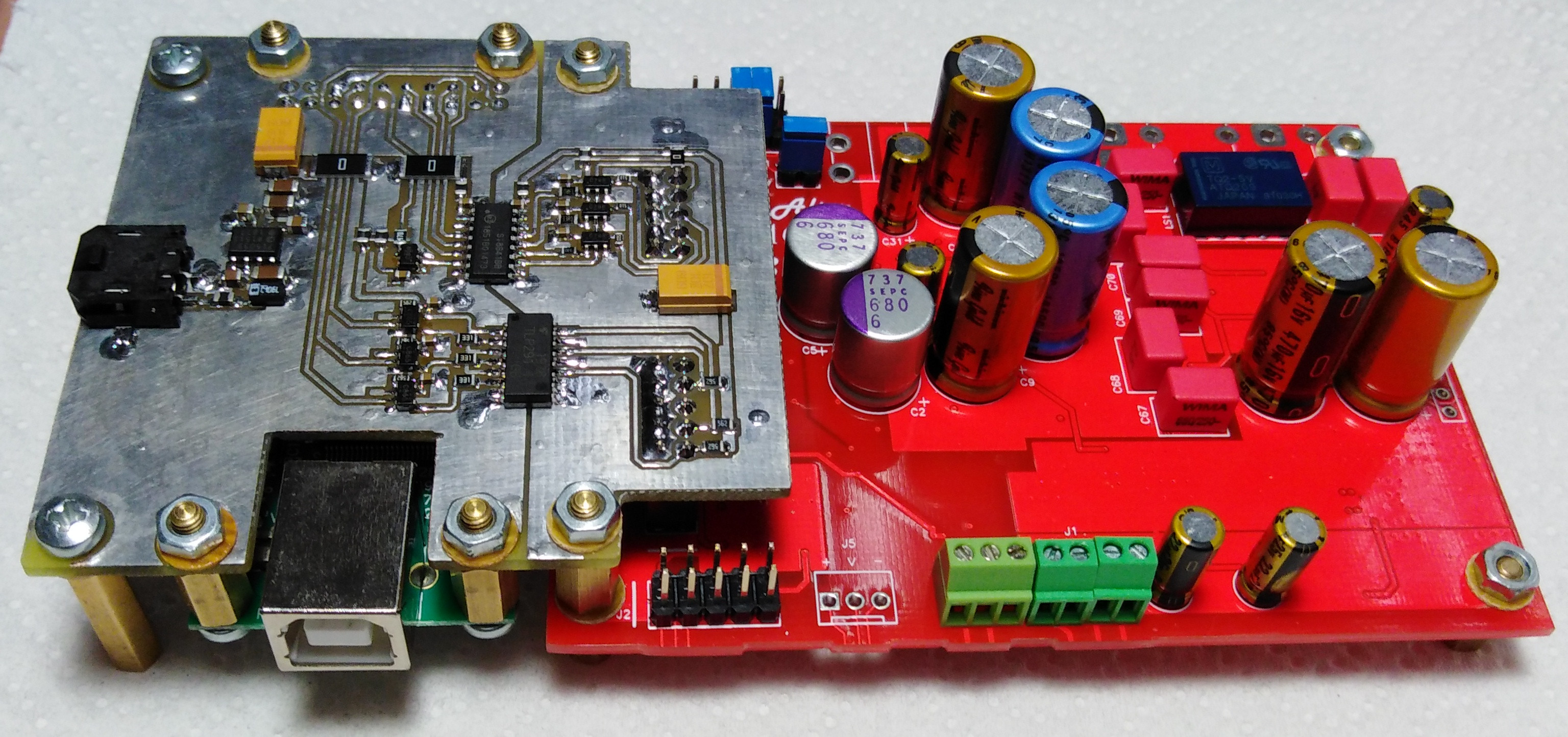

    Частый гость Аватар для Juzzy
    19.01.2016
    Екатеринбург
    281
    По умолчанию Re: ЦАП ATDAC-10, или 2в1
    Приобрел пустую плату 10B v1.3, собрал, отчитываюсь. надеюсь, уважаемый автор не станет бить меня ногами за воплощение
    Вход- amanero combo 384, и пока все. spdif/toslink мне не нужен. Развязка на si8641, питание на adm7150, реклок на чистой стороне синхронный, на d-триггерах, как и везде. 1024fs, благо, их на плате цап есть.
    Конструктив:

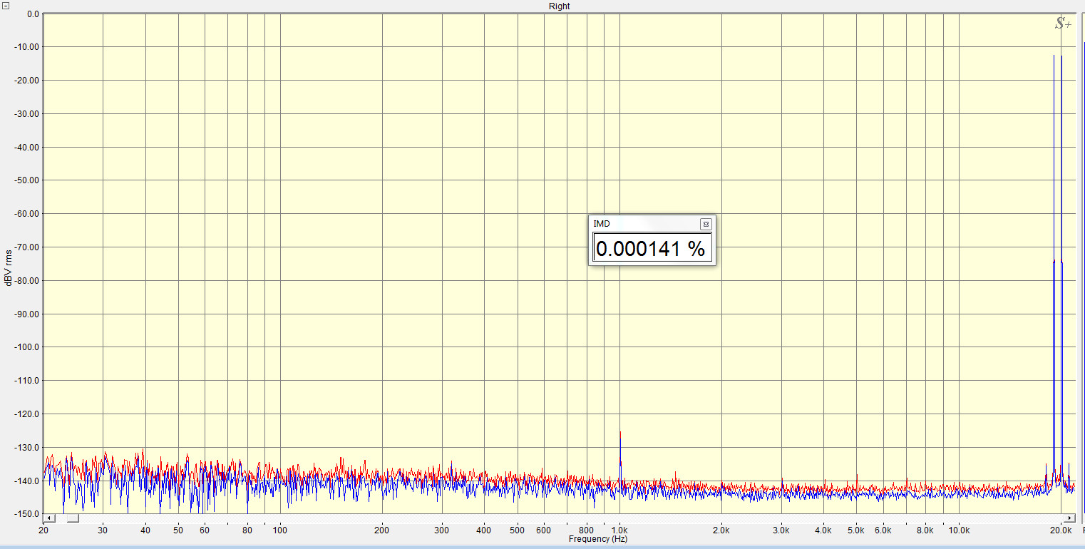

    Попытка измерения (без режектора, кмк, ловить тут нечего):
    Все режимы нормально, хайрез играет, dsd играет. Звук достаточно хорош для того, чтобы больше о его качестве не заботиться
    Есть проблемка со щелчками dsd->pcm, вроде бы реле не успевает, позанимаюсь вопросом позже
    ps. а что показывает индикатор? не, в корпус я его ставить не буду, но он хоть бы режимы показывал, для отладки постоянно осциллографом на шину не лезть.
    при буте 4490->df3(это выбранный фильтр, как я понял)->00. и все. я видимо что-то припаять забыл, как обычно.
    Тип ЦФ, громкость (цифровую), семплрейт.
    Да, у тебя-жде стоят две синие перемычки, потому и "dF3", убери их - будет "dF0".
    >00.
    00 - громкость на 0дБ стоит.
    Коротни пинцетом 2 и 3 на J5, высветит -60.
    Можно на J5 поставить потенциометр 10-20ком и регулировать грромкость в цифре, 0...-60дБ.
    и все.
    А дальше должны быть или прочерк ("----") в мьюте, или индикация семплрейта (44.1-384, d64-d128-d256).
