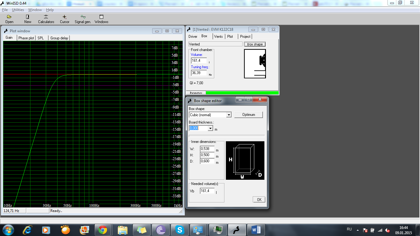

    и так выбранный ранее динамик от компании asalab к сожалению снят с производства.
    попробую рассчитать саб на питерских динамиках от компании EVM.
    из не большого ассортимента этой компании мне подходит (опять же по моим слабым представлениям ТТХ громкоговорителей)
    несколько
    1. http://www.evmaudio.ru/catalog/94/440 K122C18 из требуемых характеристик, у он 12”, диапазон воспроизводимых частот от 30 герц, резонансная частота 37 (что в принципе много, но по некоторым рекомендациям хорошо что ниже 40Гц.
    2. http://www.evmaudio.ru/catalog/94/422 подходит чисто гипотетически, т.к. он 18 дюймов… у него и диапазон подходящий 22Hz - 1.0kHz и резонансная частота 29Гц. но его габариты…. только только влезет в мои заданные параметры
    3. http://www.evmaudio.ru/catalog/94/438 A152C18 диаметр 15’’, диапазон частот от 30Гц резонансная частота 35Гц.
    короче говоря рассчитаем для сначала для первого а там посмотрим.
    пользоваться буду программой WinISD т.к. в ней можно запустить сразу несколько проектов одновременно и выбирать наиболее подходящее оформление ящика.
    (ну по крайней мере в теории)
    и так забил в программу данные динамика
    судя по всему прога выдала что самое подходящее оформление для него это ящик типа ФИ.
    ну и предложила его размеры.
    т.к. размеры были ну совсем не красивые путём научного тыка вывел их в более менее приемлемые.
    получилось следующее
    размеры ящика
    ШхВхГ 538х500х600
    фазоинвертор
    круглый диаметром 14см длинной 11см (так у него сопротивление меньше)
    резонансная частота ящика
    36,39Гц
    как то так получилось, правильно не правильно?
    подскажите плз.

    На ЕVM В284С26 имеется проверенная модель саба в ПРО ветке,есть смысл просто её повторить...
