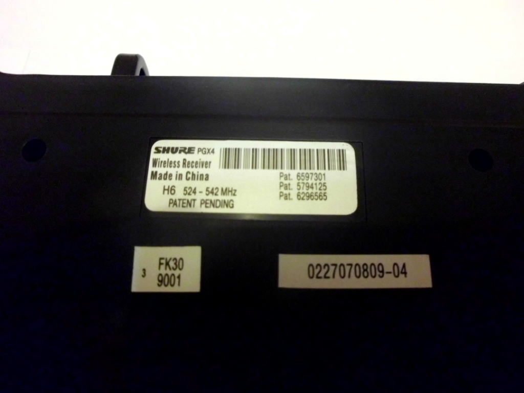

    Решил создать такое направление. Думаю, пригодиться.
    Сделал фото некоторых радиосистем в разобранном состоянии.
    Начну с "копии" SHURE PGX422. Наверное так. Потому что 2 мика на одну базу)
    Как видно с первого фото номера каналов даже и не выбираются. Просто на индикаторе запаяны определенные сегменты.
    Радует комплектация - держатели и кейс. БП для ненормальных розеток - оч короткие ножки. Без переходника никак.
    Контакта всего 2 на головке так что ни о каком питании речи и не может быть.

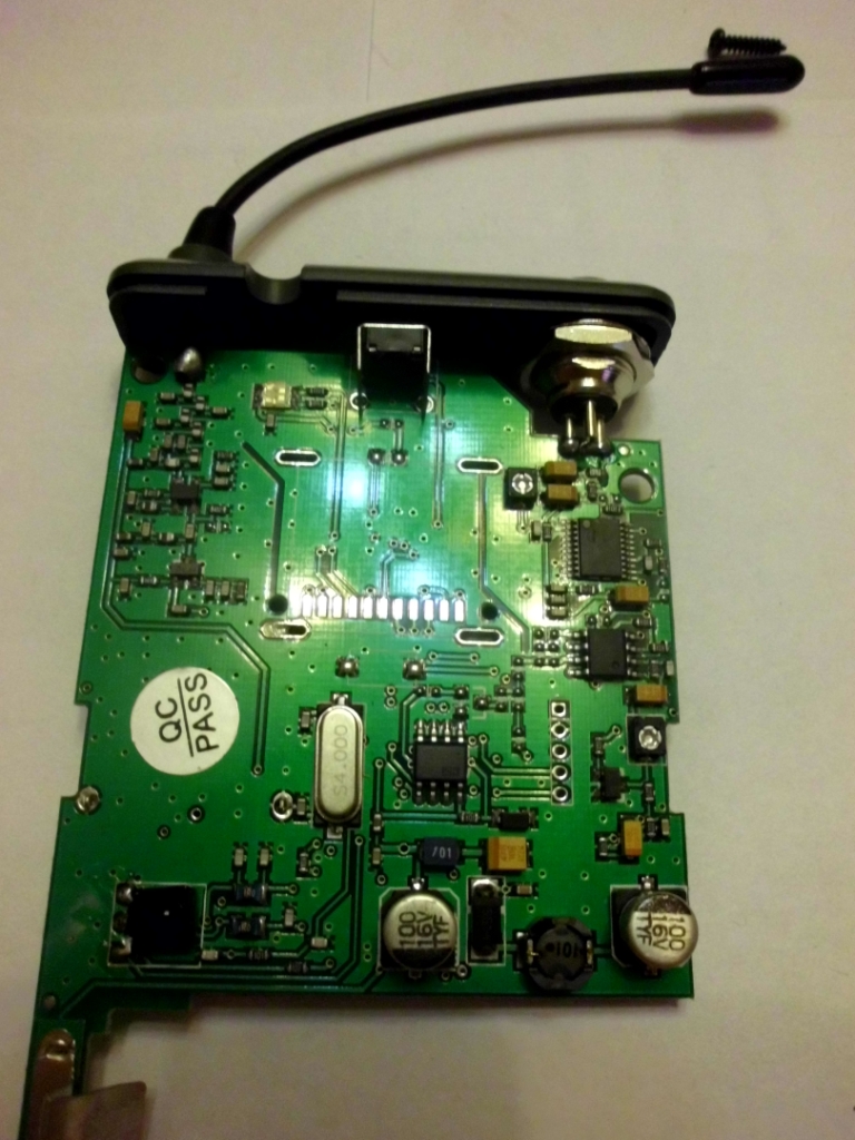

    Вторая радиосистема такого же плана. Типа. PGX24
    Как видно, в серии ПЖХ должен присутствовать синхронизатор по ИК базы и передатчика. Тут его напрочь нет.

    Фото дальше. "копия№1" SHURE SLX.
    На фото базы (именно этого экземпляра) видно крепление антенн. У меня складывается мнение что СЛХ и ПЖХ плата основная одна и та же (китайск), а табло другое, и антенны крепятся на корпусе в зад, либо как ПЖХ на плату и в морду проталкиваются. На некоторых китайских помню надпись ПЖХ\СЛХ была. Дальше будет еще одна копия СЛХ, там нет таких посадочных площадок "универсальных".

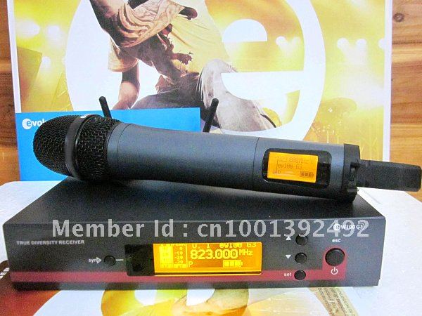

    ПыСы. оч . интЭресны китайские синхайзеры (как они в работе и по надёжности?)
    Особенно вот эти
    могу работать , могу не работать

    G3 так же имеется у моего коллеги. "Американец". Верней доставлен с америки, но по внутренностям далеко не оригинал. Кстати не первый случай доставки с америки неоригинала. Коменты и разбора позже.

    А какая у него голова? Вижу сетка округденная как на 18, 25..

    ....дык я только купить хочу. Как куплю так и скажу шо там за голова и вскрытие ему сделаю с фото отчетом.

    Ну, я уже описывал, что тот что у моего коллеги - работает ничего. Терпимо.
