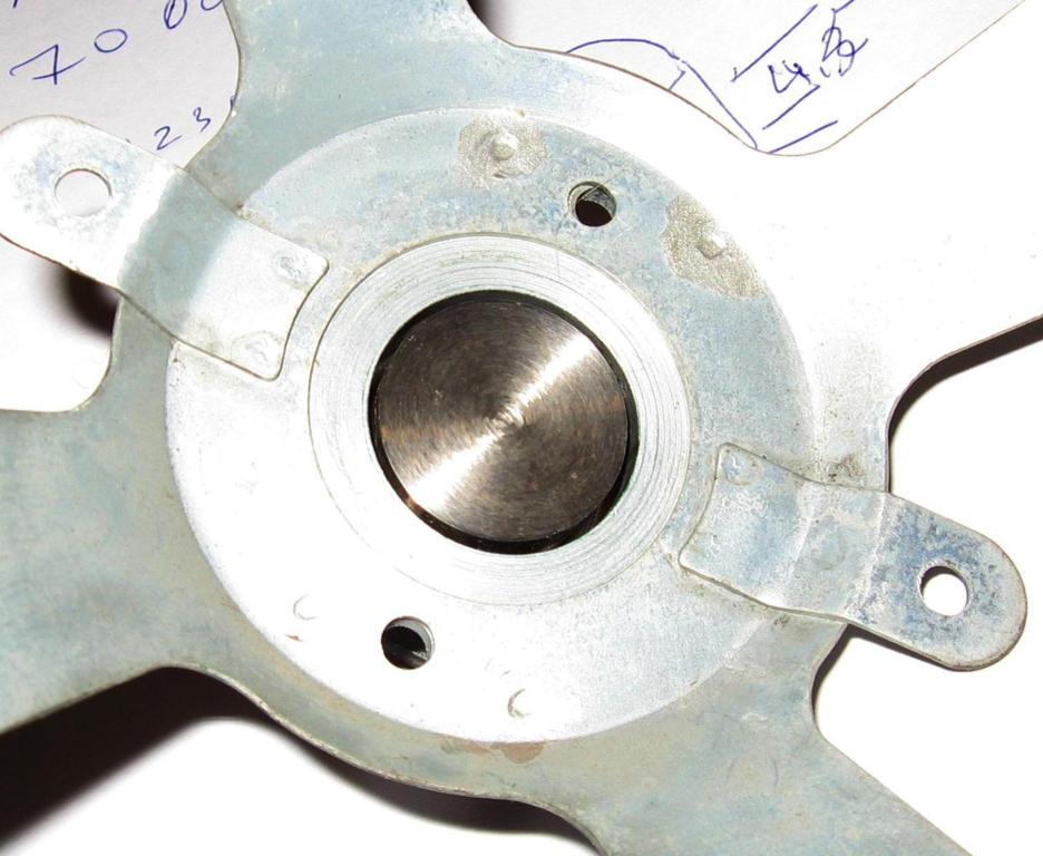

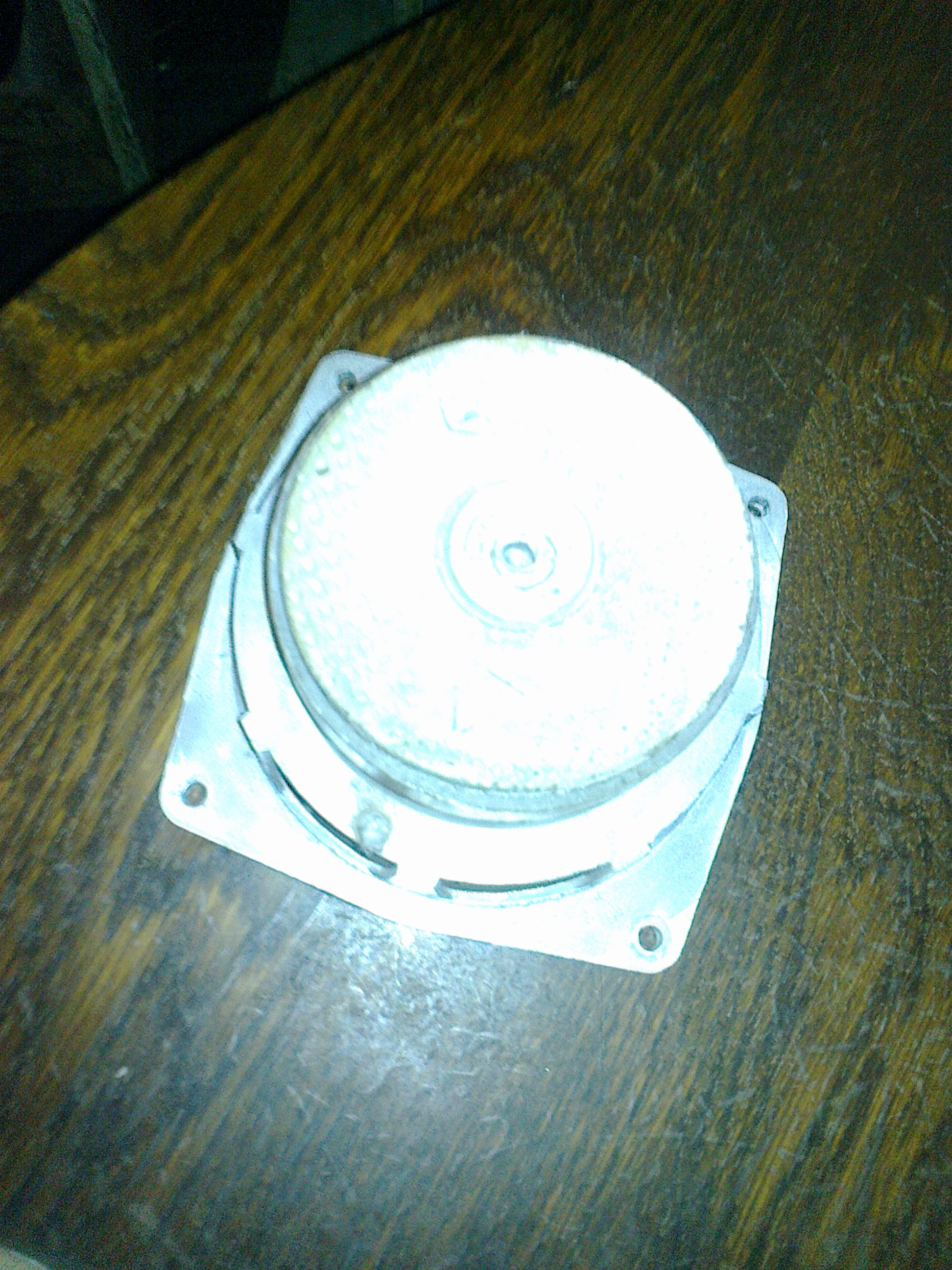

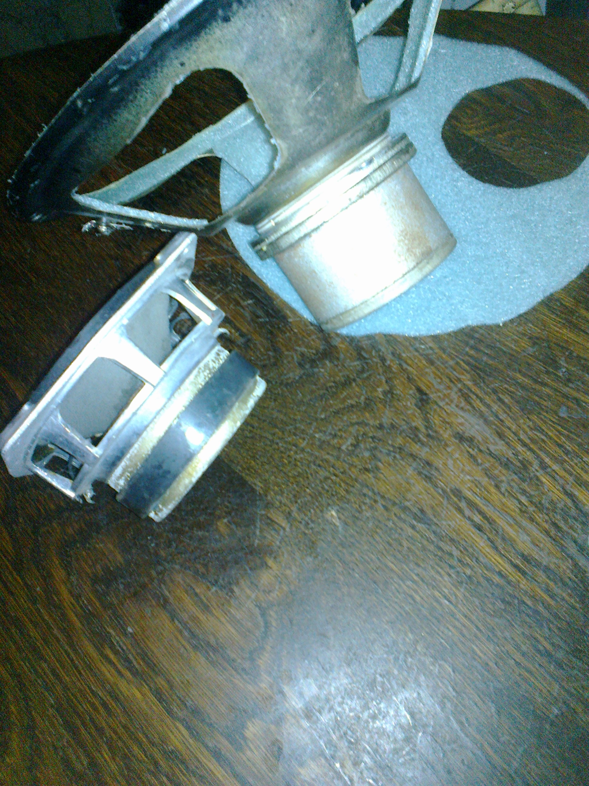

    Какие м/с системы предпочтительнее для всех типов динамиков,более старые на кобальте или более новые на феррите,учитывая все тонкости и нюансы при изготовлении?.Или например используя неодимовые магниты,что лучше будет и правильнее?Хотелось бы услышать нюансы и тонкости этого вопроса.На что следует обращать внимание,знать,уметь,иметь оборудование и так далее.

    у кобальта магнитное поле в "длинку", у феррита и неодиума - в "ширинку"
    посему поле кобальта (альни, альнико) - в основном в зазоре
    а феррита - до трех метров в сторону от динамика вообще

    что внутри 6гдр-1:
    ---------- Сообщение добавлено 20:03 ---------- Предыдущее сообщение было 20:02 ----------
    намотано лентой
    вот как оно все:

    те, сам керн точеный, а вот наружняя часть зазора - лента
